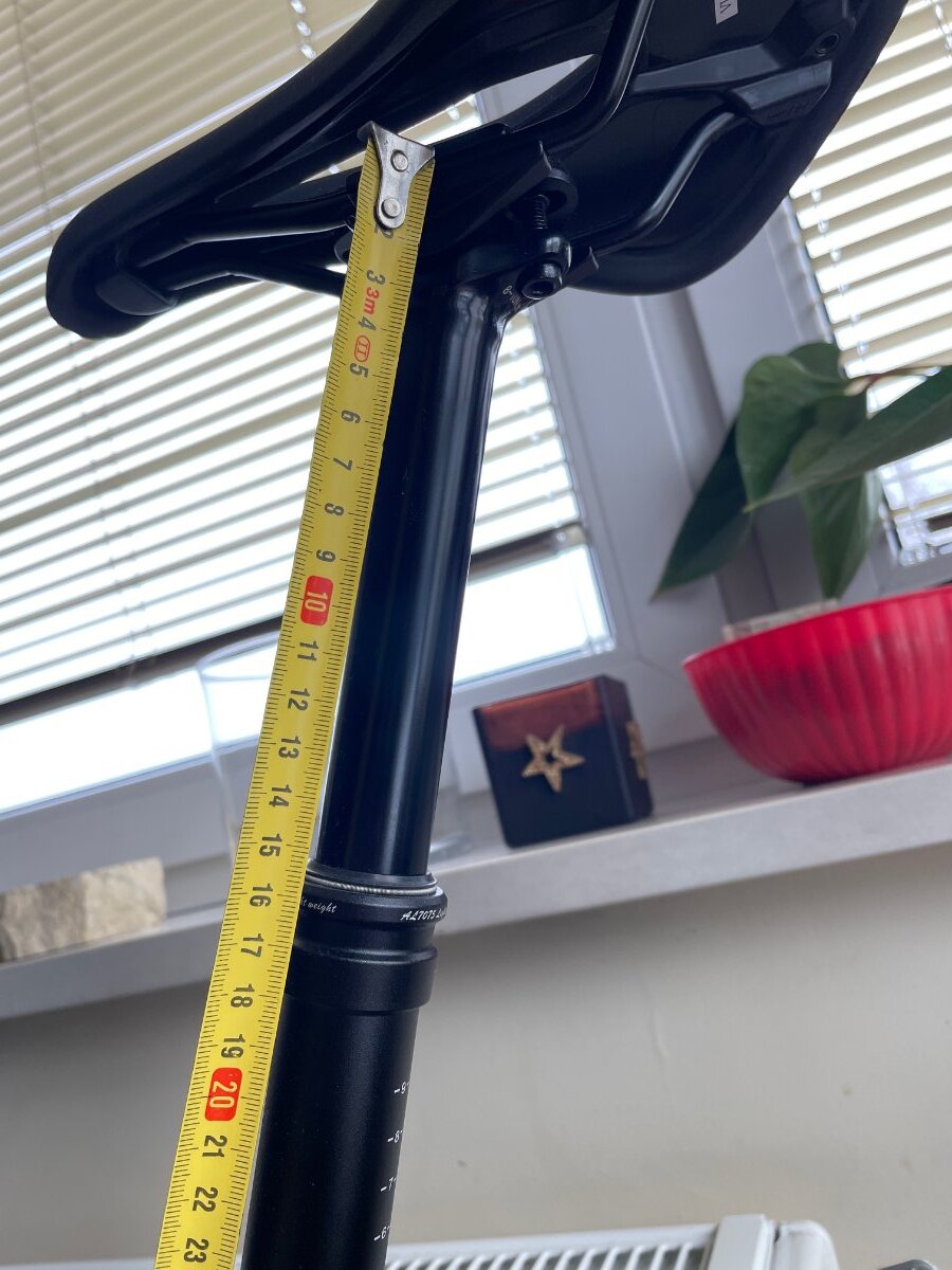

Veriv Opublikowano 9 Lutego Opublikowano 9 Lutego Ustaw prawidłowo sztyce. Zmierz długosc sztycy od obejmy aż do szczytu jarzma mocującego pręty siodełka i podaj ile cm zmierzyłeś. Minimum musi byc 23cm by sztyca 150mm weszla i była dalej w zakresie jaki jest narysowany na sztycy. Przynajmniej w mojej sztycy tranzx.

Veriv Opublikowano 10 Lutego Opublikowano 10 Lutego No to ja jak wyzej zmierzylem 23cm od prętów do obejmy dla sztycy 150mm. Zmierze Ci dzis wieczorem na innym rowerze gdzie mam doppera 120mm.
Veriv Opublikowano 11 Lutego Opublikowano 11 Lutego 22 godziny temu, Veriv napisał(a): No to ja jak wyzej zmierzylem 23cm od prętów do obejmy dla sztycy 150mm. Zmierze Ci dzis wieczorem na innym rowerze gdzie mam doppera 120mm. Jednak mam dropper 100mm w rowerze xc. 16.5cm pomiędzy obejmą sztycy a prętami siodełka. Stawiam ze dla Ciebie w takim razie 100mm.

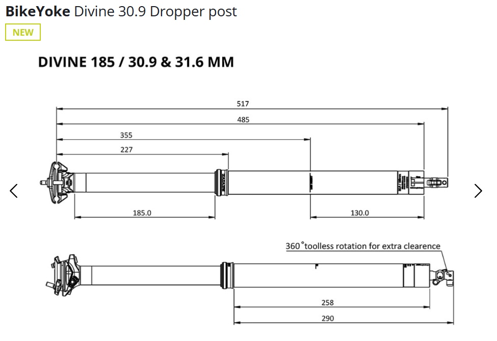

sweetdream71 Opublikowano 11 Lutego Autor Opublikowano 11 Lutego Cos nie do końca czuję dlaczego tylko 100 mm miałoby u mnie pasować. Mógłbyś to jakoś rozwinąć? Rura podsiadłowa jest pojemna, wiec tu problemu za długiej sztycy być nie powinno. W moim odczuciu, ale mogę się mylić, bo nie mam w tym zakresie żadnych doświadczeń, biorąc pod uwagę, że mam w tym momencie 17,5 cm od górnej krawędzi obejmy sztycy do prętów siodełka to sztyca 12,5 chyba bez problemu powinna mi wejść. (patrz poniższe info ze strony https://www.1enduro.pl/sztyce-regulowane/) Na zagranicznych forach widziałem nawet wpisy potwierdzające, ze w ramę chisela wchodzą droppery 170 mm. DLaczego w związku z tym, myslisz ze mogę mieć problem z montazem sztycy ze skokiem 125 mm? Zgodnie z poniższym siodełko nie powinno byc za wsoko.
Veriv Opublikowano 11 Lutego Opublikowano 11 Lutego To nie kwestia wiary, zmierzyłem centymetrem wymiary sztycy w swoim rowerze xc przy nam maxa opuszczonym siodełku. Popatrz co wkleił Pepe: Oczywiscie to tylko hipoteza i dotyczy róznych modeli. Jak najbaedziej moge sie mylić. Moze jakies modele faktycznie pasują.

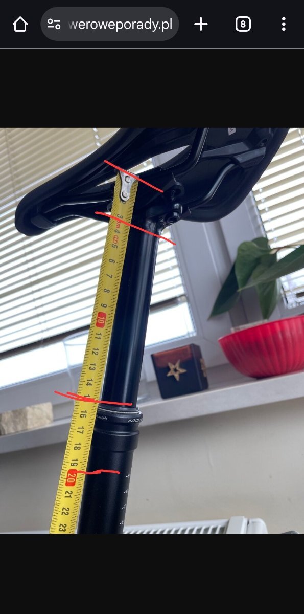

Szwedacz Opublikowano 11 Lutego Opublikowano 11 Lutego Najniższy znacznik narysowałeś za nisko Veriv, o jakieś 1.5cm mniej pesymistycznie to wygląda ? A czy Chisel ma śruby na bidon na rurze podsiodłowej? W większości rowerów wchodzą w rurę i kolidują z dropperem (fajnie widać różnicę na przykładzie zmian w ramach 2 ostatnich generacji Grand Canyonów) - to znacznie ograniczy długość droppera jaka może się schować w rurze!
