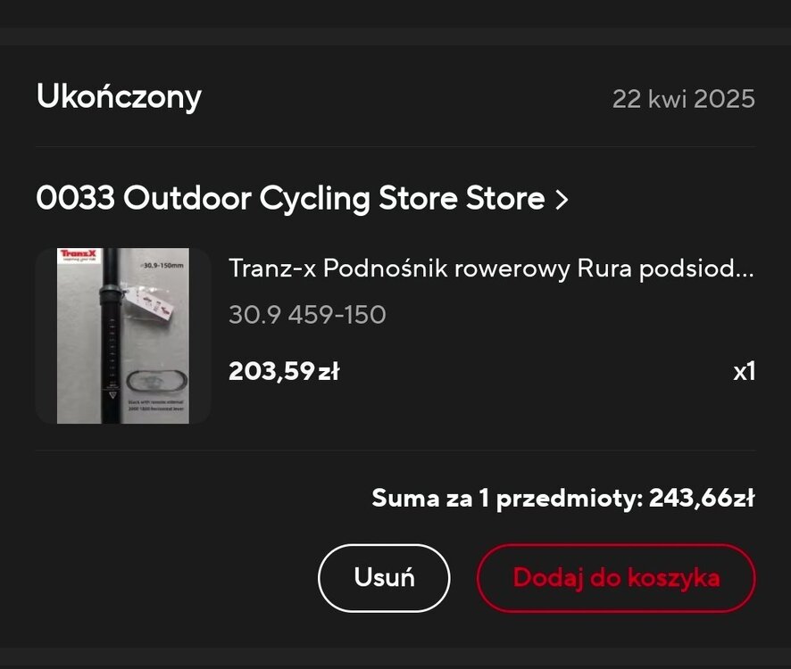

mike21 Opublikowano 9 Lutego Opublikowano 9 Lutego Tu macie tranz-x z możliwością zmiany skoku: https://a.aliexpress.com/_EwSjfyy

Veriv Opublikowano 9 Lutego Opublikowano 9 Lutego @mike21 dzięki za linka! Czy komuś z Was ali pozwala zamówić tą sztycę? Mi sie wyświetla: " This product can't be shipped to your address."
mike21 Opublikowano 9 Lutego Opublikowano 9 Lutego Kiedyś tam kupiłem. Obecnie nie mozna wrzucić do koszyka. Może zagadaj ze sprzedawcą...
