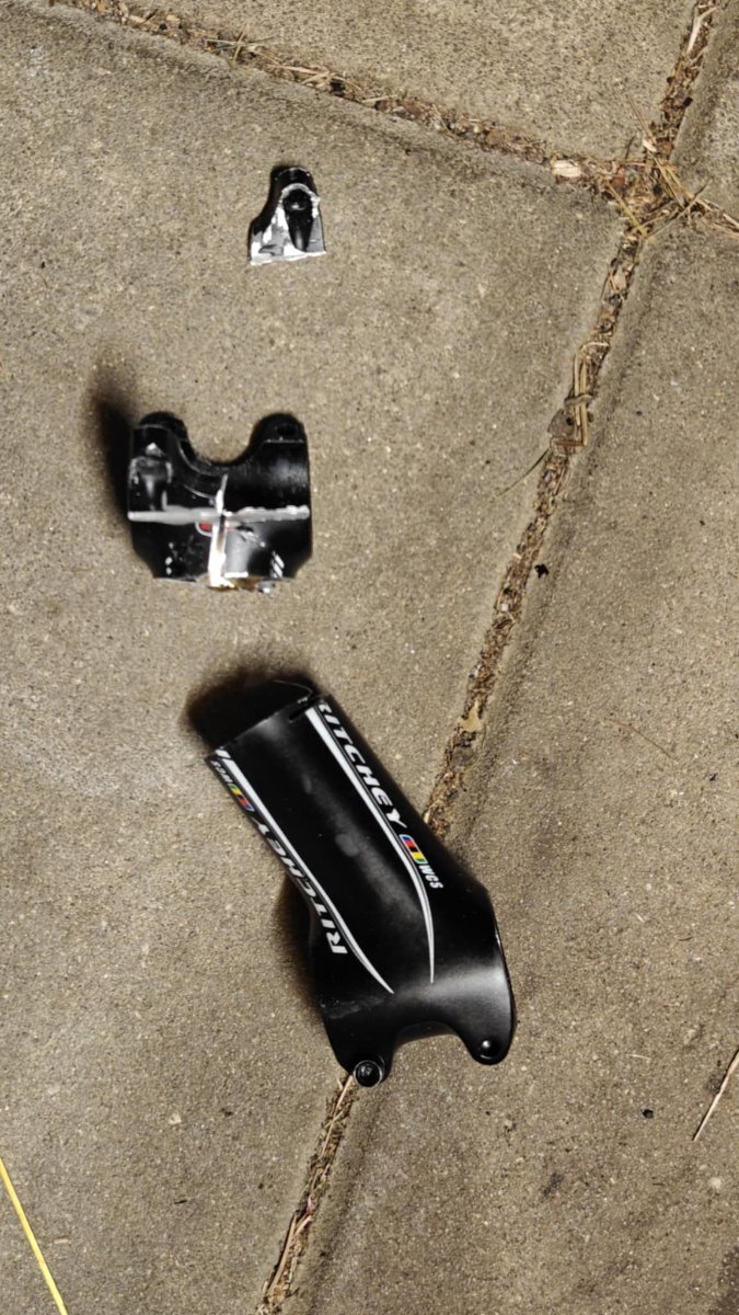

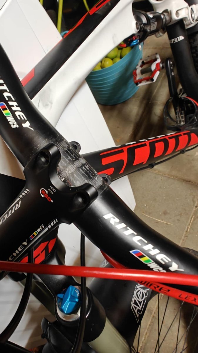

netper Opublikowano 22 Października 2025 Opublikowano 22 Października 2025 Próbuję zdemontować z kierownicy mostek Ritchey WCS 260 stopni zwany C260. Obejmuje on kierownicę w taki sposób, że nie idzie jej wysunąć. Gdy nim obracam charta mi kierownicę. Czy jest sposób by go ściągnąć bez uszkodzeń?
jajacek Opublikowano 22 Października 2025 Opublikowano 22 Października 2025 Odkręciłeś wszystkie 4 śruby? Czy to jakiś dziwoląg na 2 śruby? Daj zdjęcie od frontu.
mike21 Opublikowano 22 Października 2025 Opublikowano 22 Października 2025 To konstrukcja na 4 śruby tylko, że po zdjęciu clampa/płytki kierownica nadal siedzi w miarę sztywno bo jest obejmowane na blisko 3/4 średnicy w mostku. Ja sobie pomagam specyfikiem a'la wd40 albo innym szprejem do smarowania łańcucha. Najpierw mechanicznie oczyść jakąś szczotą ze sztywnym włosiem ze wszelakiego grubszego syfu wszędzie gdzie podejdziesz. Zapodaj smarowidła i wysuwaj starając się specjalnie nie obracać kierownicą. Swoją drogą te mostki bardzo wrażliwe na nierównomierne dokręcanie góra/dół - strzelają otwory śrub w płytce.
netper Opublikowano 22 Października 2025 Autor Opublikowano 22 Października 2025 Czyli smarować i przesuwać. Siedzi tak ciasno 20 minut temu, mike21 napisał(a): To konstrukcja na 4 śruby tylko, że po zdjęciu clampa/płytki kierownica nadal siedzi w miarę sztywno bo jest obejmowane na blisko 3/4 średnicy w mostku. Ja sobie pomagam specyfikiem a'la wd40 albo innym szprejem do smarowania łańcucha. Najpierw mechanicznie oczyść jakąś szczotą ze sztywnym włosiem ze wszelakiego grubszego syfu wszędzie gdzie podejdziesz. Zapodaj smarowidła i wysuwaj starając się specjalnie nie obracać kierownicą. Swoją drogą te mostki bardzo wrażliwe na nierównomierne dokręcanie góra/dół - strzelają otwory śrub w płytce. 4 śruby. No właśnie siedzi tak ciasno, że boję się przesuwać. Ale zapsikam mocno WuDekiem i spróbuję.

netper Opublikowano 22 Października 2025 Autor Opublikowano 22 Października 2025 Teoria teorią, ale praktyka jest zupełnie inna. Wszelkie metody, w tym oliwienia, przekręcania, przesuwania na kierownicy nie flat tylko że wzniosem, który na dodatek na skrętach blokuje mostek przed ściągnięciem (jak oni to założyli?) spełzły na niczym. Podszedłem do tematu łopatologicznie bo stary mostek nie był mi potrzebny. Zależało mi na kierownicy, a ta tylko się kancerowała przy kolejnych próbach.

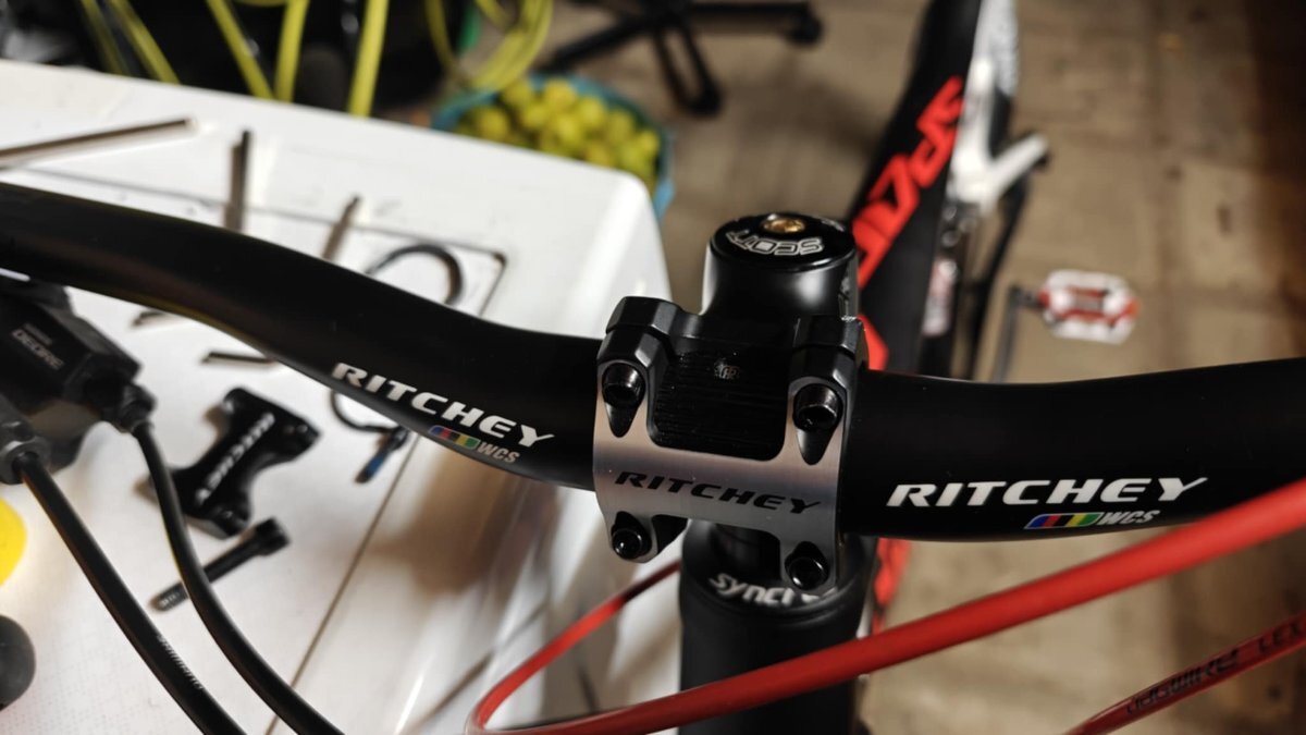

netper Opublikowano 22 Października 2025 Autor Opublikowano 22 Października 2025 9 minut temu, mike21 napisał(a): Szkoda mostka, bo to taki relikt nikomu nie potrzebnej inmowacji. Swoją drogą do kierownic ze wzniosem dedykowane są C220. W jednym z rowerów mam takiego WCSa, który ma szkielet alu w pokryciu węgielnym. Ja właśnie zmieniłem z długości 100 C260 na długość 35 C220. Ten drugi to montaż/demontaż bez problemu. W sumie nigdy bym siebie nie podejrzewał o ściąganie mostka szlifierką kątową. Sorry za ot.

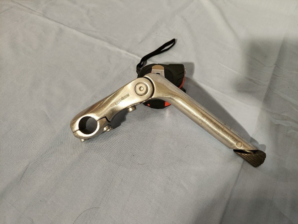

gosc Opublikowano 24 Października 2025 Opublikowano 24 Października 2025 Podepnę się. ? Co Wy byście zrobili z mostkiem, mniej więcej jak ten (skręcany tuleją/bolcem?), w przypadku gdzie jest lekko wyrobiony otwór w tej dolnej części. Kierownica delikatnie się buja.
liftlodz Opublikowano 24 Października 2025 Opublikowano 24 Października 2025 Wystarczy lekko splanować powierzchnię styku obejmy i będzie trzymać
gosc Opublikowano 24 Października 2025 Opublikowano 24 Października 2025 Godzinę temu, liftlodz napisał(a): Wystarczy lekko splanować powierzchnię styku obejmy i będzie trzymać Jeśli masz na myśli jakieś szlifowanie boku, po zdjęciu tej górnej części, to nic to nie da. Otwór przelotowy jw. jest wyrobiony. Myślałem o jakimś mikro klinie lub "podkładce" na boku.
