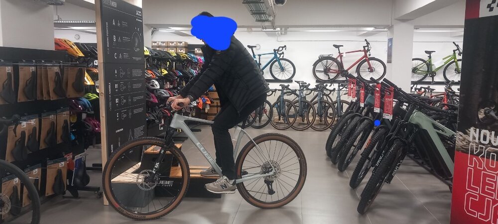

darecky Opublikowano 11 Września 2025 Udostępnij Opublikowano 11 Września 2025 Proszę o poradę zakupową co do wyboru roweru oraz rozmiaru ramy. Priorytet szybkość i wygoda. Cena nie gra roli ale nie ma co przesadzać, ja nie Lewandowski. 70% asfalt, 30% las na Śląsku. Wstępnie: 1. Rockrider Race 740 (6k) 2. Rockrider Race 900 (9k) 3. Cube Reaction c:62 Race 2025 (11k) 4. Ewentualnie jakiś Full bo od mojego za malego Cube Cross M już mnie wszystko boli 187cm/78kg/88 noga/długie ręce Który wybrać i na jakiej ramie? Udalo mi się wypożyczyć Rockrider XC500 XL i było nieźle. Salon Cube mam przy domu i jedynie po salonie pojeździłem L i XL i oba wydawały się OK, były fantastycznie lekkie. ale nie wiem czy wygodne przy dlugiej wyprawie. Wypożyczyłem też czeski gravel XL oraz szosę Triban L ale w obu przypadkach to był koszmar. Byłem połamany a baranka nie umiem używać. Dziękuję za wszelkie porady, bo jestem już zagubiony. Odnośnik do komentarza
jajacek Opublikowano 11 Września 2025 Udostępnij Opublikowano 11 Września 2025 Gravel do lasu? Niech Bóg broni 🙂 Tylko dla masochistów. Jestem fanem Cube Reaction C:62 Race. Geo jest spolegliwa i stosunek jakości do ceny świetny. U Niemca zwykle 1800 Euro Jeździłem na tej ramie i mimo że sztywna karbonowa to była stosunkowo komfortowa. Ja na mnie. Ale mamy tu kolegę co oddał bo za sztywna. Na Rockriderach nie jeździłem więc się nie wypowiem. @Oskarr się w nich specjalizuje. Wczoraj byłem w Decathlonie. Obejrzałem dokładnie Rockrider 900S i nie wzbudził mojego entuzjazmu. Ale za 9k, bo za tyle jest w promocji jest to niewątpliwe bardzo dobry stosunek jakości do ceny. Miałem parę dni temu konwersację z szefem znanego serwisu Wichu Workshop. I piszę mu że mam już trochę dosyć że jak ostro polecimy z chłopakami po korzeniach to wracam cholernie wytelepany. Napisał mi że jedyne rozwiązanie dla komfortu to full. Bo drgania ogona w sztywniaku przenoszą się na przód roweru. Natomiast i on i inni napisali że trzeba się przyłożyć do treningu core, obręczy barkowej i prostowników grzbietu. Więc full będzie wygodniejszy ale raczej droższy w zakupie no i droższy w utrzymaniu. Damper do serwisu dodatkowo i łożyska wahacza. Na granicy L i XL jesteś ale zdecydowanie bliżej XL i raczej bym w XL celował. Cube jest strasznie krótki. Tam to XL bez dwóch zdań. Najlepiej jakby była ta możliwość to wypożyczyć testówkę na weekend. Ustawić ją pod siebie i przejechać po swoich trasach. Z rowerów, które mi się podobają to oprócz Cube ten: Specialized EPIC EVO COMP Full Cannondale Scalpel też, byle nie na amorze Lefty: Mountainbike (2025) zum Bestpreis | idealo.de Oscar chyba też chwali Canyona Lux. Odnośnik do komentarza
