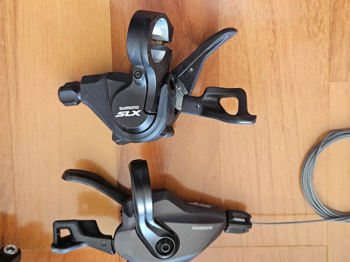

mike21 Opublikowano 2 Września 2025 Udostępnij Opublikowano 2 Września 2025 6 godzin temu, kryptoszosowiec napisał(a): Być może hamulce XT są na tyle mocne w porównaniu do niskich modeli, że tam klocki żywiczne Shimano są ok. Przy hamulcach o niskiej sile hamowania, każda zmiana daje zauważalny efekt. No i żeby ciekawiej się zrobiło 🙂 Shimano stosuje różne okładziny żywiczne na różnych modelach klocków. Rzecz jasna między B05S a B03S jest b. duża różnica w działaniu, ale jeszcze większa jest między np. B05 a M05 (które pasują mechanicznie do zacisków gdzie są stosowane B). No i tak samo różne okładziny są między np. B05S (niskie modele zacisków) vs G05S (deore i wyższe modele dwutłoczkowców), a te z kolei różnią się od K05S. Do tego klocki do wyższych modeli występują z "pleckami" wykonanymi z różnych materiałów (stal, alu, tytan, niklowana miedź). 17 godzin temu, mike21 napisał(a): Jutro poszukam jakichś szpejów co by zilustrować temat. Przeliczyłem się, nie mam żadnej "starej" manetki prawej i żadnej "nowej" lewej 😞 więc nie pokażę jak to się ma względem siebie. W każdym razie na trzecim foto widać, że obejmy w starych są znacznie "szersze" i trochę przesunięte względem "nowych". Na drugim zdjęciu klamki "nowa" (BL-M8100) i "stara" (wspomniana BL-MT501) założone tak, żeby sama dźwignia względem gripa była usytuowana identycznie - widać wyraźnie jak przesunięte są obejmy, dodatkowo "nowe" mają podpórkę (na foto dotyka do obejmy gripa). No i do brzegu - "stare" manetki ze "starymi" klamkami montuje się po wewnętrznej stronie obejmy klamki, natomiast taki montaż odpada w przypadku "nowej" klamki i "starej" manetki bo dźwignie manetki wypadną poza zasięgiem kciuka. Do "nowej" klamki manetki montuje się pomiędzy obejmą a podpórką (czyli po przeciwnej str. obejmy). I tu zaczynają się pewne schody w przypadku "starych" manetek: te z monitorkami nie pasują mechanicznie wcale, pozostałe pasują ale swoboda regulacji jest mocno ograniczona - kilka lat temu miałem tak pozakładane i nie potrafiłem znaleźć takiego ustawienia przesunięcia klamki względem manetki żeby na dłuższą metę nie dostać zwyrodnienia stawów dłoni. Odnośnik do komentarza
