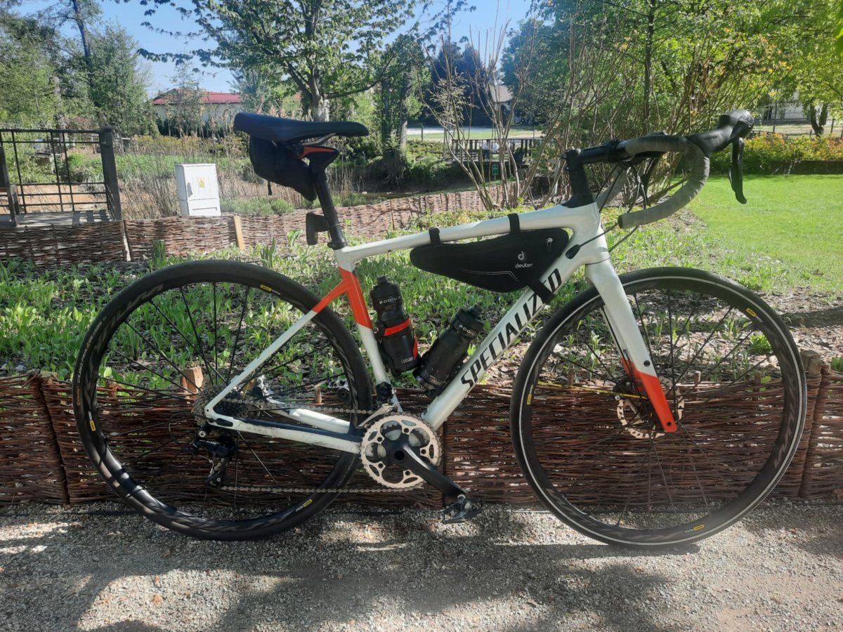

jajacek Opublikowano 1 Maja 2025 Udostępnij Opublikowano 1 Maja 2025 @Greg29 Dobór opon ma kluczowe znaczenie dla szybkości. Na oponach 42c nie udało mi się pojechać na gravelu szybciej niż jakieś 21 km/h. Ale tez było to zimą bo tylko wtedy jeździłem nim jakieś dłuższe trasy asfaltowe. Więc i forma była gorsza i w zimnie się znacznie wolniej jedzie. Założyłem parę dni temu opony szosowe i poleciałem 26,7 km/h na pętli 50 km/h po asfaltach. Wynika z tego że moje 42 mm okropnie zamulają. Co mnie natomiast niezmiernie dziwi to fakt że na mojej starej aluminiowej przełajówce, jedzie mi się lepiej niż na nowoczesnym karbonowym gravelu. Co nie znaczy, ze szybciej. Będę to jeszcze testował. Zapewne odpowiada za to geometria. Być może znaczenie ma fakt, że nasz gravel ma beznadziejne klamki hydrauliczne Shimano, pierwszej generacji, ktore są kosmicznie długie, co znacząco wydłuża mi pozycję i czyni ją niekomfortową. Włożę jednego dnia jakieś lepsze koła na szosowych oponach do gravela i spróbuję polecieć nim moją pętlę testową i zobaczę co wyjdzie. Odnośnik do komentarza
