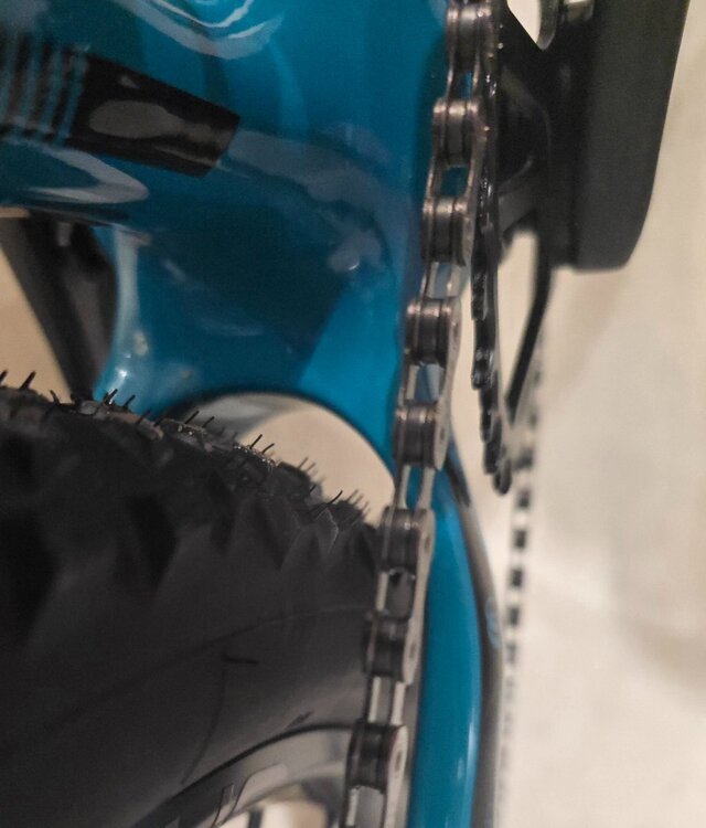

MrFlex Opublikowano 29 Stycznia 2025 Autor Udostępnij Opublikowano 29 Stycznia 2025 @Pepe75 Jasne, dlatego każda uwaga jest cenna, bo pomaga mi zweryfikować moje potrzeby i za to wielkie dzięki! ? Wrzucony Trek też jest fajną opcją i pewne przed podjęciem decyzji jeszcze pojadę raz się przymierzyć, ale staram się raczej dobrać tak rower, żeby od momentu zakupu był w miarę kompletny bez potrzeby większych wymian. Chociaż w tym Romecie też jest element, który chętnie bym wymienił, jeśli będzie możliwe. Z tyłu siedzi 11-50T, a z przodu 34T. Tylko nie wiem czy tam wejdzie 36T ewentualnie. Odnośnik do komentarza
Pepe75 Opublikowano 29 Stycznia 2025 Udostępnij Opublikowano 29 Stycznia 2025 @MrFlex Większość rowerów ze średniej półki (o tańszych nie wspominając) ma jakieś oszczędności w częściach Przy Twojej masie i sile prawdopodobnie lepiej sprawdzi się amortyzator z grubszymi goleniami (będzie sztywniejszy), przydadzą się dobre hamulce i tarcze. Moim zdaniem lepsze też byłyby opony 2.35, a nie 2.25 (a przynajmniej żeby takie w ramę wchodziły) Czy wejdzie większy blat do korby w Romecie - ciężko powiedzieć na podstawie zdjęcia. Najlepiej zapytaj w sklepie, który sprzedaje. Np w Surly Krampus producent podaje max blat 30z, ale znalazłem zdjęcia/filmy w necie z korbą 32z i dopiero wtedy zdecydowałem się na zakup - dla mnie przełożenie 32x11-46 w tym rowerze jest optymalne i wystarczające. Odnośnik do komentarza

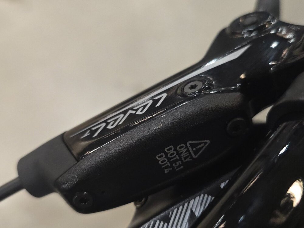

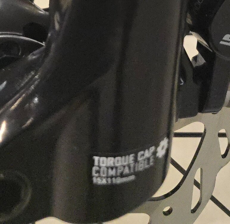

MrFlex Opublikowano 29 Stycznia 2025 Autor Udostępnij Opublikowano 29 Stycznia 2025 18 minut temu, mike21 napisał(a): DB to eksperymentalne hamulce SRAM działające na oleju mineralnym zamiast na DOT. W każdym razie to nalal SRAM z tym całym upierdliwym serwisem i za darmo bym ich nie chciał. Tu chyba błąd w opisie, bo zrobiłem zdjęcie i jest DOT 5.1 / DOT 4 18 minut temu, mike21 napisał(a): Rzuciłem okiem na te rowery i chyba faktycznie wytrzasnęli skądś jakieś niesprzedawalne Reby 15x100. Według opisów piasty to Ursus MTB SPARK 25 15mm/110mm oraz Ursus MTB SPARK 25 12mm/148mm. To oznaczenie z amortyzatora: "compatible 15x110" oznacza, że jest to 15x100, ale kompatybilne z 15x110? Odnośnik do komentarza
