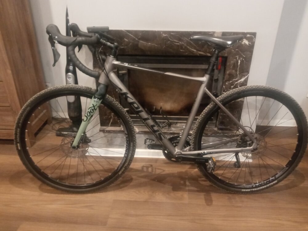

RobKwa Opublikowano 27 Stycznia 2025 Autor Udostępnij Opublikowano 27 Stycznia 2025 fajnie się jezdzi ale siodełko jest do niczego wygiete jak beczka i nie wygodne moze ktos doradzi jakie siodełko warte uwagi Odnośnik do komentarza
Greg29 Opublikowano 27 Stycznia 2025 Udostępnij Opublikowano 27 Stycznia 2025 Co to za siodełko? Nie wygląda na fabryczne Kellysa bo w Sootach było montowane WTB Volt (przynajmniej w moim jest takie) i jest ono zaskakująco wygodne. Pomijam kwestię, że masz je źle ustawione, za bardzo do przodu Odnośnik do komentarza
RobKwa Opublikowano 28 Stycznia 2025 Autor Udostępnij Opublikowano 28 Stycznia 2025 na siodelku pisze KLS co do ustawien to do dopracowania Odnośnik do komentarza

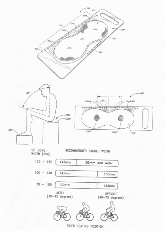

jajacek Opublikowano 28 Stycznia 2025 Udostępnij Opublikowano 28 Stycznia 2025 Z tymi kośćmi to oczywiście z jednej strony prawda. Ale z drugiej to jeżdżę na siodełkach Specialized Rival 130 mm oraz Specialized S-Works Toupe 155 mm i na obu jest mi wygodnie ? Więc diabeł tkwi w szczegółach. Aczkolwiek 130 mm to nie mój rozmiar. Miałem ze 20 różnych siodełek, testowałem ze 20 następnych. Nic nie zbliża się do komfortu jaki był w nieprodukowanym już Rival. Czasem pojawia się na OLX. Dosyć wygodnie jest mi w używanych obecnie przeze mnie Specialized Phenom Comp i Specialized Henge Comp. Kolega zarzeka się że świetnym siodłem jest Ergon ale nie wiem jaki model. Specialized ma program testowy. Można wypożyczyć. Zalecenia Speca w stosunku do rozstawu kości kulszowych są jak poniżej. Wystarczy gruby karton i trochę plasteliny i można pomierzyć jak na urządzeniu do tego ? Odnośnik do komentarza
