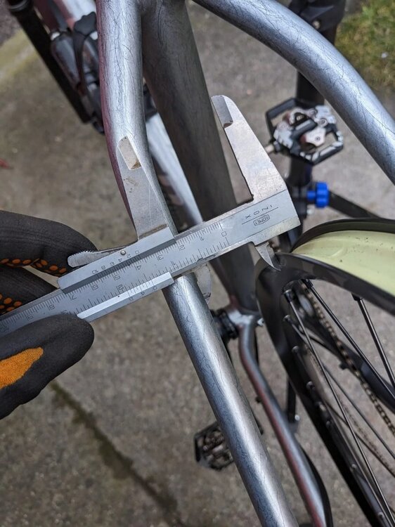

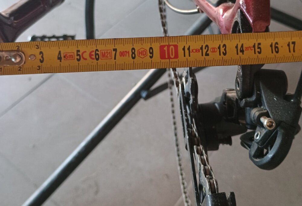

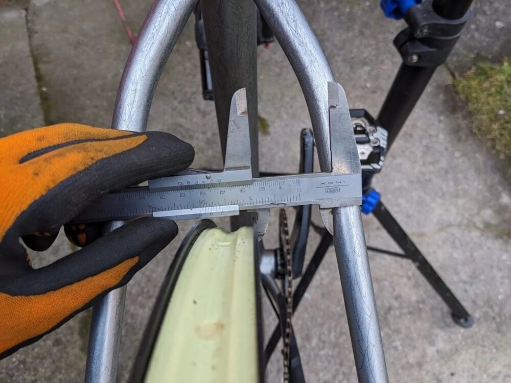

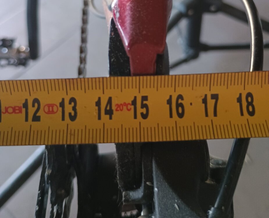

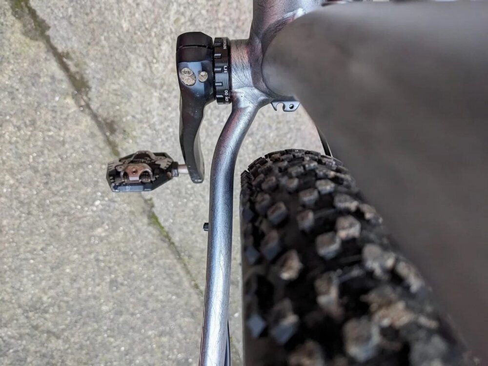

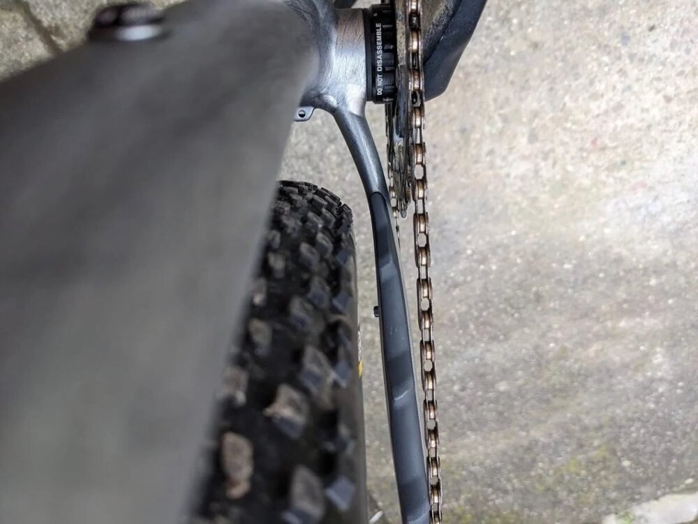

Grzegorz88 Opublikowano 21 Kwietnia 2024 Udostępnij Opublikowano 21 Kwietnia 2024 Gdzieś tutaj na forum Jacek podawał link do anglojęzycznego forum z wątkiem o Chiselu. Nie chcę siać fake newsów, ale dziś znalazłem tam wpis z przed kilku dni o wadach fabrycznych ram w Chiselu. Wada fabryczna dotyczy ram w limitowanej kolorystyce zakupionych w Bikeinn z Hiszpanii, ale też ram wyprodukowanych w Wietnamie i Tajwanie. Nie wiem na ile to wiarygodny wpis, w końcu to internet, ale są dołączone zdjęcia wady. Mój srebrny Chisel Comp 2023 z polskiej dystrybucji jest z Wietnamu. Usiłowałem teraz zmierzyć odstępy, niestety tylny błotnik oraz osłona ramy przed spadającym łańcuchem uniemożliwiają mi pomiar. Poniżej wklejam tłumaczenie i zdjęcia: Źródło: https://www.mtbr.com/threads/specialized-chisel-discussion.1049395/page-55?nested_view=1&sortby=reaction#replies " JanD 3 posty · Dołączył 2024 #2452 · 5 dni temu Cześć. Nie wiem, czy ten temat był już tutaj poruszany, ale nie udało mi się go znaleźć. Niedawno spotkałem się z czterema przypadkami krzywej tylnej konstrukcji Chisel Specialized. Tylne koło nie zostało wyśrodkowane w tylnym trójkącie, a rozstaw tylnych końcówek nie wynosi 148 mm, ale ponad 150 mm. W dwóch przypadkach pomyślnie rozpatrzono już reklamację i zwrot pieniędzy. Jeden z tych czterech rowerów był mój, drugi mojej żony. Niedawno otrzymałem zwrot pieniędzy i prawdopodobnie zimą zgłoszę się po rower mojej żony. Jej rower ma również asymetrycznie frezowaną główkę ramy. Czy ktoś tutaj spotkał się z tymi problemami? Znam około 5 Chiselów w moim otoczeniu i tylko jeden jest w porządku :D. Trochę smutno. Przepraszam za mój tłumacz Google z angielskiego. ______________________ slidey 91 postów · Dołączył w 2023 r #2453 · 2 dni temu Wow, to dość poważny problem. Będę musiał na to uważać. Czy po zamontowaniu tylnego koła w tylnym trójkącie widoczna jest szczelina pomiędzy piastą a jednym z haków, zanim oś przelotowa zostanie dokręcona? Czy tylny trójkąt nie powinien być nieco szerszy, aby ułatwić wkładanie i lekko wyginać się do wewnątrz przy dokręcaniu osi? Ponadto, czy składając wniosek o odszkodowanie, otrzymałeś zupełnie nową ramę, czy gotowy rower? ______________________ JanD 3 posty · Dołączył 2024 #2457 · 2 dni temu (edytowane) Tak, jest zauważalna luka. Nie sądzę, że tak powinno być. W rzeczywistości trudniej jest włożyć oś przelotową, gdy piasta nie jest mocno przytrzymywana przez haki. Teraz mam używanego Chisela od mojego przyjaciela i ma on dokładnie 148 mm odstępu między hakami. Ja i inna znana mi osoba otrzymaliśmy zwrot pieniędzy. Oboje kupiliśmy zestaw ramek z limitowanej edycji online w Bikeinn (Hiszpania). Co ciekawe, problem ten występuje także w przypadku ram produkowanych na Tajwanie i w Wietnamie. Dodaję kilka zdjęć problemów. " Odnośnik do komentarza

Veriv Opublikowano 21 Kwietnia 2024 Udostępnij Opublikowano 21 Kwietnia 2024 Bez obaw, +2mm odległości pomiędzy punktami mocowania osi nie będzie miało żadnego znaczenia dla użytkowania roweru. Widełki są bardzo plastyczne w tym miejscu. Dla przykładu, tak mogę łatwo wygiąć widełki łapiąc je 3 palcami kilka cm przed szczytem. Znacznie ponad 2mm. I nie włożyłem przesadnie dużo siły : https://youtu.be/7VyHN9SOH6A?feature=shared Pomiar odległości pomiędzy srodkiem obręczy a widełkiem jest obarczony błędem bo centrując koło niekoniecznie obręcz będzie ustawiona dokładnie w środku piasty. Szprychy mają na tyle gwintu że pozostawia to trochę dowolności. Co jest istotne, to czy rower jezdzi prosto po puszczeniu kierownicy. Jeśli tak, to nie ma się czym przejmować zupełnie. Odnośnik do komentarza
ggrzrzegorz Opublikowano 22 Kwietnia 2024 Udostępnij Opublikowano 22 Kwietnia 2024 Ja.sie swojemu przyglądałem i nic tam niepokojącego nie zauważyłem, chyba że się nie znam, rower jeździ prosto z tyłu przy widełkach też mi się wydaje wszystko proste, ale swoją drogą na poprzednich zdjęciach z zagranicznego forum też niczego niepokojącego nie zauważyłem... Odnośnik do komentarza
Ovad Opublikowano 26 Kwietnia 2024 Udostępnij Opublikowano 26 Kwietnia 2024 Powyższe jest raczej prawdą. Sprawdziłem na 3 różnych kompletach i faktycznie koło nie siedzi symetrycznie względem widełek, jedna strona jest +-2 mm bliżej. Rozstaw haków mocujących w Chiselu to trochę powyżej 150 mm, natomiast w innych dwóch ramach które sprawdzałem to odpowiednio: prawie równie 148 mm oraz delikatnie powyżej 149 mm. Zatem problem faktycznie istnieje. Na jazdę to raczej nie wpływa ale jeżeli zgłoszenie gwarancyjne można będzie złożyć tylko w miejscu zakupu to słabo to wygląda. Ps. To niezła marka premium, skoro do sprzedaży trafiają ramy z takimi niedoróbkami. Odnośnik do komentarza

ggrzrzegorz Opublikowano 1 Maja 2024 Udostępnij Opublikowano 1 Maja 2024 U mnie tak to wygląda czy jest ok?, koło siedzi symetrycznie "na oko" Odnośnik do komentarza
