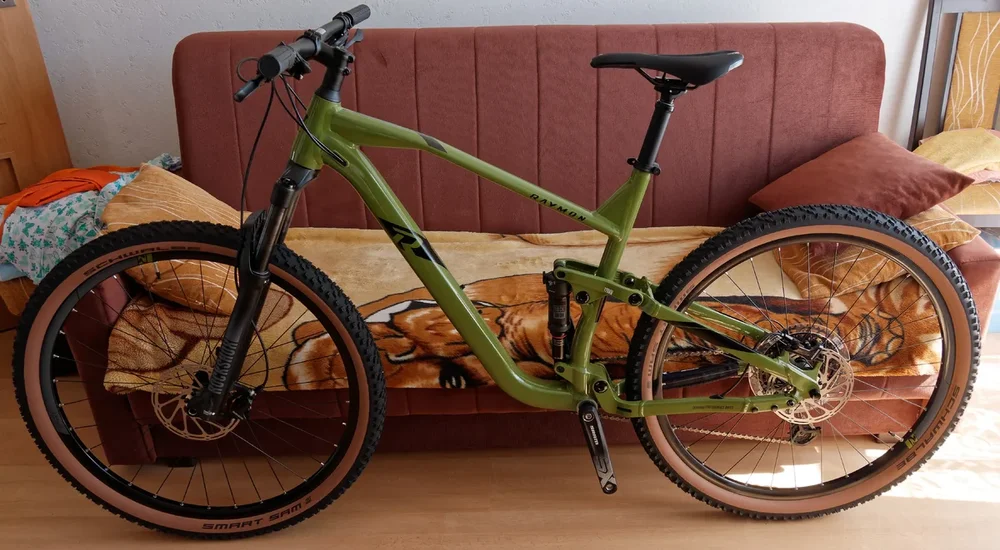

Rower przychodzi w wielkim pudle, do skręcenia tylko kierownica i pedały no i regulacja napędu.

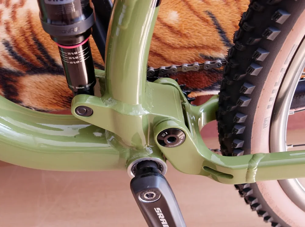

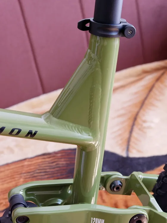

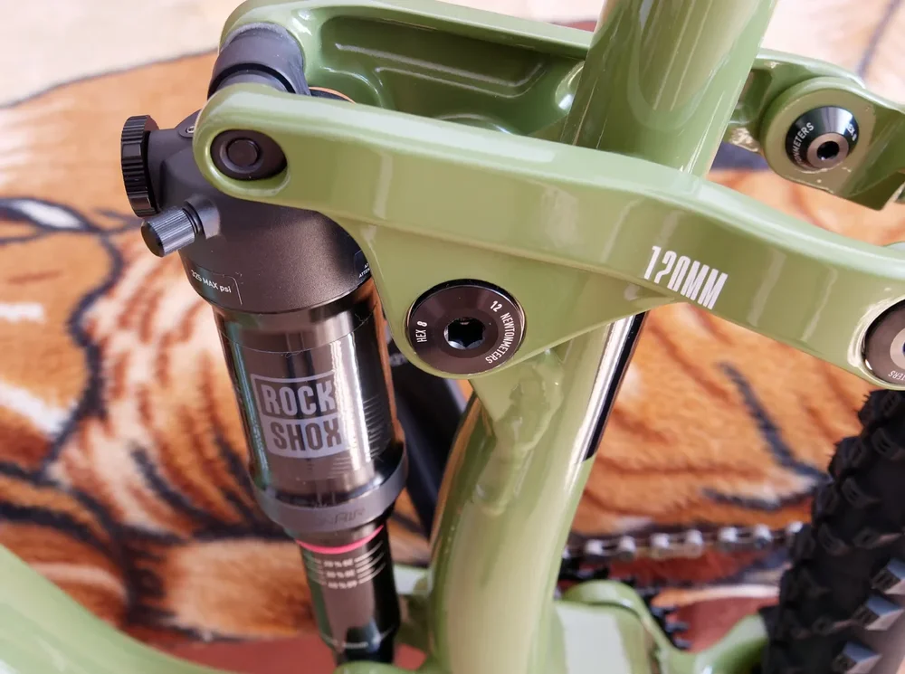

Porobiłem fotki z bliska bo brakuje w necie zdjęć tego roweru. Moim zdaniem wygląda dość porządnie.

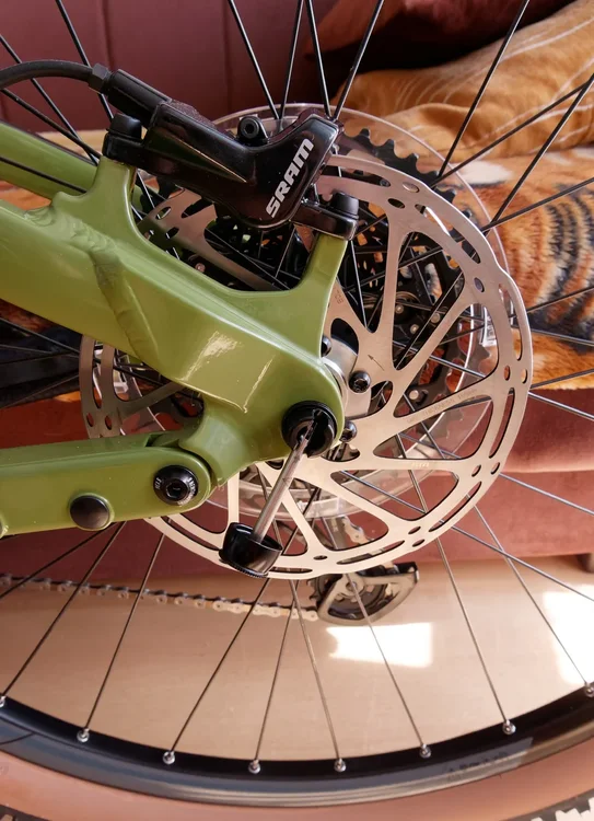

Z drobiazgów. stery na łożyskach chyba półzintegrowanych na wiankach (dorzuciłem smaru trochę i nie rozbierałem dalej. Tylny szybkozamykacz z patentem na taki śmieszny kluczyk schowany w oście - średnie rozwiązanie bo doj@#$ było na maksa i musiałem zrobić dźwignię śrubokretem. Ogólnie dość ciężko chodzi ten gwint. Myk-myk chodzi z oporem ale ...działa póki co. Support był ładnie nasmarowany ale ośki kół już nie. Fajne gripy z miękkiej gumy i przykręcane na śrubę, niektóre firmy dają totalny shit a tu nie ma tragedii.

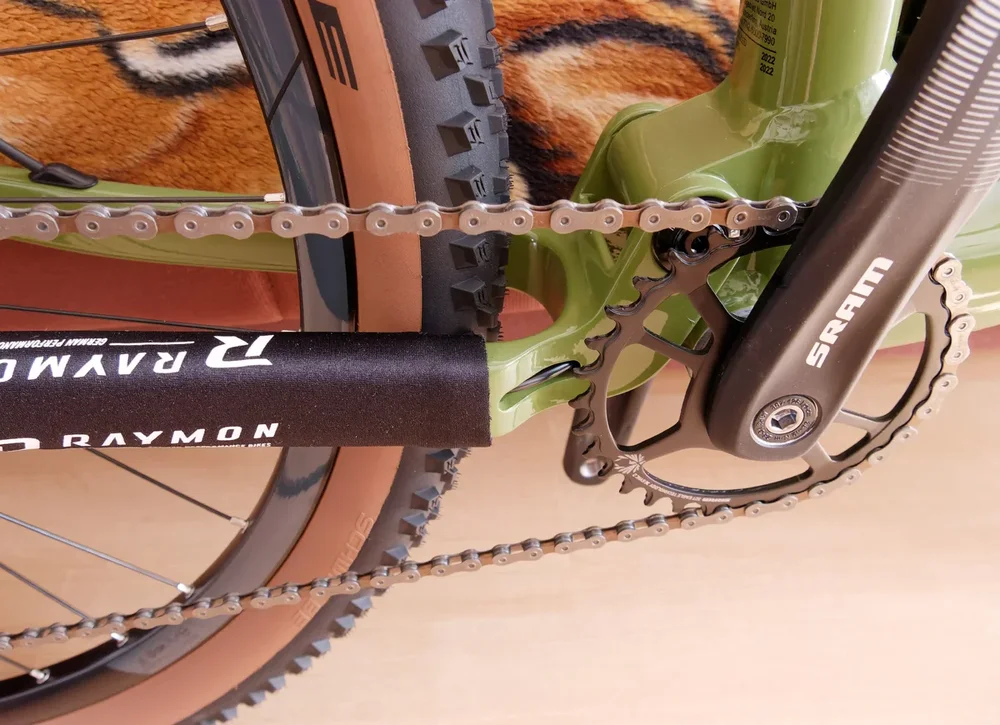

Przerzucone koła z Marina + napęd Deore na zewnętrznych łożyskach. Hamulce zostały na próbę te Sram Level T. nie chciało mi się rozpinać hydrauliki a przy okazji zobaczę jak to działają.
