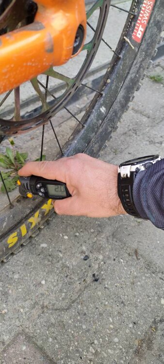

damianKr Opublikowano 22 Maja 2023 Autor Udostępnij Opublikowano 22 Maja 2023 Cytat Też myśllałem, że te 2 .0 bar to żart. U mnie opona przy 2.0 bar jest tak twarda, że nie jestem w stanie jej nawet wgnieść kciukiem. Przy 1.0 bar opona wgniata się pod naporem kciuka, ale nadal nie mogę jej wgnieść do samej obręczy, więc uznałem, że będzie to dobre ciśnienie. Cytat Po prostu musisz poznać jak twój spark zachowuje się w każdych odmiennych warunkach. Po kilkuset km będziesz reagował automatycznie, tak jak idziesz zaspany po ciemku do toalety w nocy machinalnie , odruchowo robiąc ruch na wyłączniku, klamce i zaworze. Ta gleba była naprawdę dziwna, może miałem pecha. Nie było czasu na reakcję, nawet gdybym jeździł na platformach to nie było żadnej możliwości się podeprzeć nogą, przednie koła tak szybko się złożyło, że dopiero na glebie zauważyłem co się stało... W sumie błąd zrobiłem, że zaraz po zmianie tarcz hamulcowych, wyleciałem na zjazdy zamiast najpierw potestować hamulce w bardziej kontrolowanych warunkach. Cytat Zadasa jest taka, że na zjazdach w technicznych miejscach nie hamujemy przodem. Jak lecisz po korzeniach to hamujesz przodem między korzeniami, na korzeniach klamkę puszczasz. Tył możesz sobie trzymać, jak tył Ci się uślizgnie to wyprowadzisz rower z poślizgu, jak nie to przytrzesz tyłek. Problem w tym, że tyłem nie mogę mocno wyhamować, koła szybko traci przyczepność, muszę się wspomagać przodem. Ciężko mi ocenić, ale może na zjeździe jestem zbytnio wychylony w przód i przez to za słabo dociążam tylne koło i szybko traci przyczepność. Może to mieć znaczenie? Cytat Przy zjeździe tylna klamka plus mykmyk to podstawa. Jeśli i to nie pomaga, obniżamy dalej środek ciężkości aż do przytarcia tyłkiem spodenek ? Cały czas o tym zapominam. Niby siodełko opuszczone, ale podczas zjazdów zawsze mam spory zapas na obniżenie środka ciężkości. Zawsze mi się wydawało, że klucz to przedni hamulec bo hamuje najefektywniej. Czyli wychodzi na to że zjeżdżać można cały czas operując tylnim hamulcem, a przednim pulsuacyjnie się wspomagać? I jeszcze, jeśli ktoś jeździ z uchwytem na telefon FidLock, to nie jest tak że uchwyt wytrzyma wszystko ?. Ja później w nocy musiałem szukać telefonu w lesie, jak dopiero w domu zauważyłem, że mi zleciał z kierownicy ;). Odnośnik do komentarza
lukasz.przechodzen Opublikowano 22 Maja 2023 Udostępnij Opublikowano 22 Maja 2023 Jeżeli chodzi o ciśnienie w oponach to ja korzystam z tego kalkulatora: https://axs.sram.com/guides/tire/pressure (wybieram MTB Cross Country i nawierzchnię Wet, nawet jeżeli jadę do bikeparku i jest ładna pogoda). Prosi w jeździe enduro jeżdżą na wyższym ciśnieniu, pokrywa się to ze wskazaniami z kalkulatora, no ale to prosi i specyfika jazdy trochę inna ? Oczywiście jest to jakieś wstępne wskazanie, później zwłaszcza w przypadku jazdy w terenie, trzeba wyczuć jakie będzie optymalne dla Ciebie i co ważne(!) Twoich kół i opon. Przy zbyt niskim ciśnieniu czuć, że opona rozlewa się na boki i nie chce trzymać w zakrętach. A jazda zaczyna przypominać płynięcie pontonem, zwłaszcza w zakrętach. Nie napisałeś na jakich oponach jeździsz i na jakim rowerze. Może wymiana opon na jakieś bardziej agresywne poprawi komfort zjeżdżania? Jeżeli chodzi o ochraniacze, to jeżeli jadę pojeździć po lesie koło domu, to ich nie zakładam, choć i w takim miejscu można się solidnie wypierdzielić. Ale do bikeparku, nawet na zielone czy niebieskie trasy - obowiązkowo na kolana i łokcie. Cóż, wiele zależy od prędkości zjazdu ? Bikepark jednak zachęca do szybszej jazdy. Odnośnik do komentarza
Oskarr Opublikowano 22 Maja 2023 Udostępnij Opublikowano 22 Maja 2023 Myk myk pomaga ale nie jest też jakoś super potrzebny. Ja w lekkim enduro do funu mam myk myka, w rowerze pod ściganie myk myka nie mam. Tyłek na zjazdach w ht bez myk myka idzie za siodełko i można lecieć. Testowanie kciukiem robi się tak, że z jednej ręki idzie kciuk, druga ręka naciska całą masą na kciuka i tak jakby skaczemy na tego kciuka aby całą masą dobić do felgi. Ja jak normalnie się oprę kciukiem to też nie dotykam felgi, testuje na takim lekkim doskoku. Ja jak wiem, że będę jeździł dużo po asfalcie to zdarza mi się lekko podbić ciśnienie, najwyżej przy wjeździe do lasu zbijam do docelowego ciśnienia, jednak na mtb zwykle jeżdżę na takim docelowym pod las. Jak się wychylisz do tyłu to dociążysz tył i będziesz miał lepszą przyczepność, ale ogólnie tak, hamowanie przodem jest efektywniejsze, jednak hamuje się przed zakrętem na prostym, w zakręcie co najwyżej lekkie dohamowanie aby przenieść środek ciężkości i poprawić przyczepność przodu. Dohamowanie jedynie na dość przyczepnym podłożu, nigdy na korzeniach. Jeśli na zakręcie śliskim się orientujemy, że mamy za dużą prędkość to awaryjnie kładziemy rower przy użyciu tylnego hamulca. Kładzenie roweru to też czynność którą polecam poćwiczyć. Mój tata np. jak panikuje to próbuje położyć mtb hamując tyłem ale równocześnie jest zbyt słabo pochylony, daje mu to odwrotny efekt, zamiast położyć rower w kontrolowany sposób wybija go w powietrze, jest to tak głupie, że próbując mu pokazać co robi źle i jak to wygląda z boku nie byłem w stanie tego powtórzyć na moim rowerze, bo wszystkie mięśnie i odruchy jakie mam nie pozwalały mi hamować na zakręcie przy wyprostowanym rowerze (wiem, mało logicznie to brzmi, jeszcze mniej logicznie to wygląda z boku). Tak, zjeżdżamy cały czas hamując tyłem i przodem tylko wspomagamy. Mówię o technicznych zjazdach. Jeśli masz zjazd po prostym, równym podłożu to tam rzeczywiście mocniej się hamuje przodem bo tyłem by się nie wyrobiło. Jednak hamując jadąc na przód nie mamy możliwości przewrócenia, bo nawet jak przód straci przyczepność to rower dalej jedzie prosto i nie tracimy równowagi, to również jest coś co można poćwiczyć, tzn. kontrolowane blokowanie przedniego koła na prostym odcinku, blokujemy sobie przód aby się ślizgał przez te 20-30 czy metr jak ktoś jest doświadczony, daje nam to fajną pamięć mięśniową. Odnośnik do komentarza

damianKr Opublikowano 22 Maja 2023 Autor Udostępnij Opublikowano 22 Maja 2023 A z kamienia chyba nie ?. Ale opony mam 2.4 Schwable wicked will, w tyle te z niebieskim paskiem a w przodzie z pomarańczowym. Obręcz 30mm. I tak jak mówię przy 2.0 bar mogę młotkiem walić po oponie. Byłem teraz na szybkim treningu sprawdzić wasze rady i wygląda na to że musiałem zblokować przednie koło poprzez jazdę z ciągle wciśniętym przednim hamulcem. Teraz na zjeździe przesunąłem tyłek nad tylne koło, starałem się zejść maksymalnie w dół i różnica jest kolosalna, nagle tył zaczyna hamować. Przednim się asekurowałem, gdy czułem że tył nie wyrabia. Pytanie, czy macie jakiś sposób na naukę skręcania? Na zjazdach przy wąskich ścieżkach na niepewnym podłożu strasznie ciężko mi się skręca. Rower zaczyna mi nabierać prędkości więc muszę hamować, czuję przed zakrętem że prędkość duża i mnie usztywnia, czyli wzrok fiksuje się na zakręcie a rower za cholerę nie chce skręcić. Idealnie powinno to wyglądać chyba tak, że jeśli zakręt jest w prawo, to dohamowujemy przed zakrętem, później puszczamy klamki, lewą nogę ustawiamy w pozycji dolnej i rower zginamy w prawo a ciało zostaje w pozycji prostej. I oczywiście patrzymy na wyjście zakrętu nie na sam zakręt. Dobrze mówię? @ram nie wiem czy jeździsz czasem po Kamieniołomie Liban? Jak się wjeżdża w las od strony Swoszowickiej to chwilę dalej podjeżdża się pod skarpę z widokiem na cały kamieniołom. I dalej można jechać w dół dwiema ścieżkami. Prosto w dół kamieniołomu mijając cmentarz, ewentualnie skręcić w prawo w wąską ścieżkę która zaprowadzi nas na sam szczyt skarpy z widokiem na Kraków (od ulicy Jerozolimskiej). Z tamtąd jest dość zjazd po którym zaczyna się skręt w lewo i później w prawo (wąska ścieżka). Mam tam blisko i jak mam mało czasu to jadę tam poćwiczyć i przyznam, że tamten zjazd a raczej te zakręty sprawiają mi trochę problemów. Odnośnik do komentarza

akir19 Opublikowano 22 Maja 2023 Udostępnij Opublikowano 22 Maja 2023 Na 1,3bara jak zamiote dupą to oponę potrafię ściągnąć . Podjazd na takim platfusie też makabryczny. Przy takim ciśnieniu to co 4 wyjazd to mógłbym ex 511 wymieniać. Opony często jak są to exo+ dd 3c więc topowe dobry kamień potrafi z wkładką zadrapać obręcz i 2 dziury zrobić . Wysłane z mojego RMX2202 przy użyciu Tapatalka Odnośnik do komentarza
