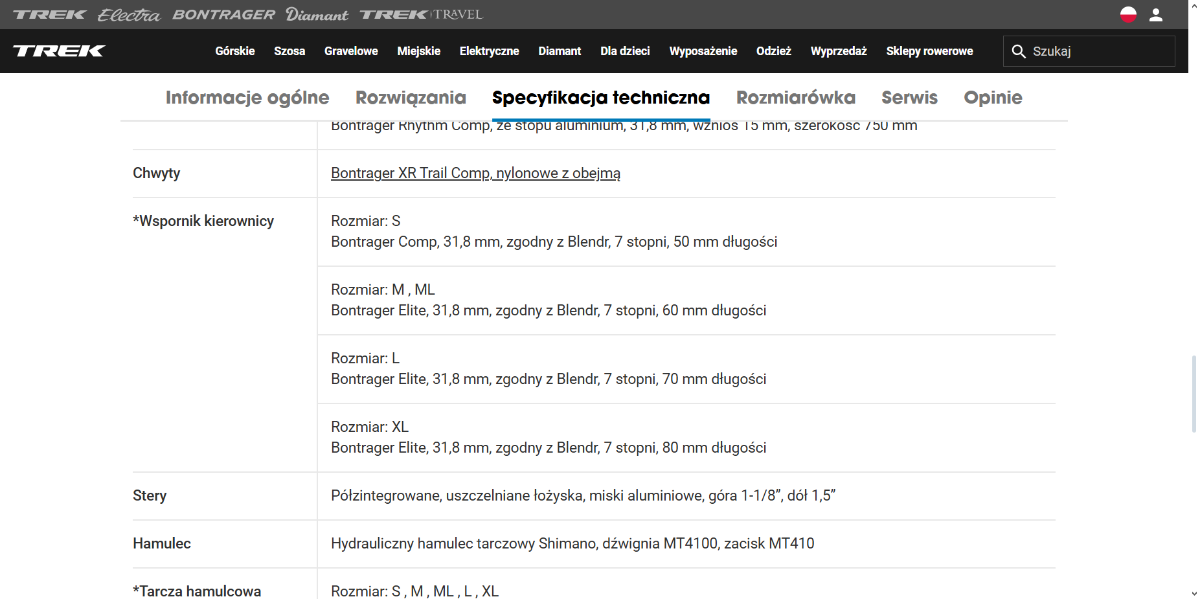

Pepe75 Opublikowano 22 Maja 2025 Udostępnij Opublikowano 22 Maja 2025 @krix bardzo dobrze napisał to@Szwedacz - rozpatruj długość ramy razem z mostkiem. Trek przy 67st może mieć mostek np 50-60mm, a Merida z 70st np 80-90mm. Zazwyczaj im bardziej stromy kąt główki tym dłuższy mostek. Chociaż jak przejrzysz tabele to czasem w różnych rozmiarach tego samego modelu będą mostki np od 60 do 90mm (prz tym samym kącie główki). Wydaje mi się, że ten Trek tak ma ale coś strona nie działa - jutro sprawdzę. A masz możliwość Treka przymierzyć? Różnica w top tube między Meridą, a Trekiem to ok 30mm - jak do Meridy dasz mostek 90mm, a do Treka 60mm to będzie tak samo. Stack mają taki sam. Odnośnik do komentarza

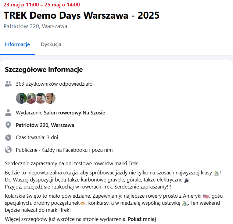

jajacek Opublikowano 22 Maja 2025 Udostępnij Opublikowano 22 Maja 2025 W najbliższy weekend są testy Treka w Warszawie jakby co. Odnośnik do komentarza

Pepe75 Opublikowano 23 Maja 2025 Udostępnij Opublikowano 23 Maja 2025 8 godzin temu, krix napisał(a): Ach, jasne, kąt główki określa potrzeby mostka. Dzięki! Już jestem mądrzejszy... Wysłane z mojego SM-G781B przy użyciu Tapatalka Trek ma mostki od 50 do 80mm - w XL jest 80mm. Kąt główki jest taki sam w każdym rozmiarze. Prawdopodobnie jak wsiądziesz na XL to poczujesz się mocno rozciągnięty, ale możesz poprosić żeby do testów założyli np 50mm. Odnośnik do komentarza
Pepe75 Opublikowano 23 Maja 2025 Udostępnij Opublikowano 23 Maja 2025 9 godzin temu, jajacek napisał(a): W najbliższy weekend są testy Treka w Warszawie jakby co. a gdzie widziałeś info ? - bo na stronie Treka i Sprinta nie znalazłem Odnośnik do komentarza
krix Opublikowano 23 Maja 2025 Autor Udostępnij Opublikowano 23 Maja 2025 2 godziny temu, jajacek napisał(a): Czemu w Kraku nie ma ? 😞 A Spec ma też takie coś? Warto nawet na szosach popróbować i po całym dniu mieć jakieś wnioski...dobrze to rozgrywają...klient przemyśli i kupi. p.s. mój pomysł na sklep rowerowy był podobny - rowery do testowania za darmo cały czas Odnośnik do komentarza
