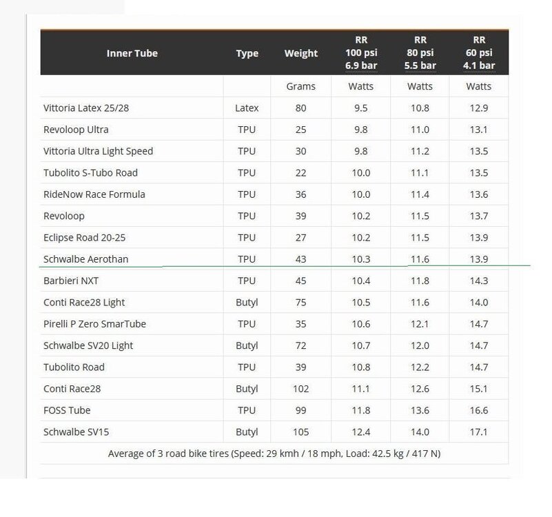

wentura Opublikowano 9 Stycznia 2023 Autor Udostępnij Opublikowano 9 Stycznia 2023 Test szosowych dętek Odnośnik do komentarza

jajacek Opublikowano 11 Stycznia 2023 Udostępnij Opublikowano 11 Stycznia 2023 Ciekawy artykuł o TPU. Opisują też chińczyka, który dobrze wypadł Odnośnik do komentarza

jajacek Opublikowano 11 Stycznia 2023 Udostępnij Opublikowano 11 Stycznia 2023 A linka nie podałem :) https://www.bicyclerollingresistance.com/specials/tpu-inner-tubes Odnośnik do komentarza
