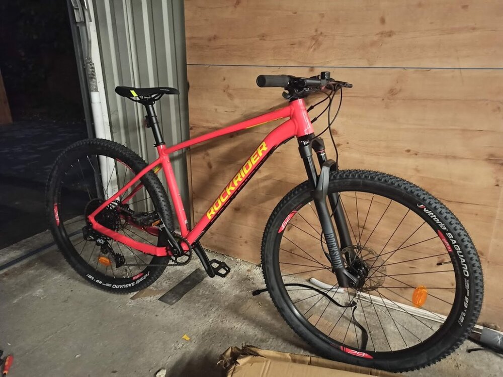

badyllek1993 Opublikowano 8 Stycznia 2023 Autor Udostępnij Opublikowano 8 Stycznia 2023 Cześć. Tak jak napisałem kilka miesięcy temu - kupiłem Rockrider'a XC120. Mam już ok. 300km na nim przejechanych (z czego jedna trasa +100km), więc jest to już jakiś punkt odniesienia, aby jednoślad zrecenzować. Tak jak pisałem wcześniej - szukałem roweru do dłuższych wypadów, trasy w 80% to polne drogi/bezdroża/generalnie jak to tylko możliwe unikam asfaltu i dróg gdzie jeżdżą samochody. Rower jeżeli chodzi o osprzęt spisuje się świetnie, ale... nie nadaje się na długie trasy. Jego słabe punkty to: 1. Siodełko. Po godzinie jeżdżenia już boli mnie tyłek. Zdarzały się trasy, gdzie ostatnie GODZINY po prostu stałem na pedałach, bo nie mogłem usiedzieć. Wypady na więcej jak 20km, to katorga. 2. Niekomfortowe ustawienie ciała. Na rowerze ma się bardzo wyciągniętą pozycję. I to samo co z siodełkiem - już po godzinie jazdy zaczynam się sztucznie prostować, puszczać kierownicę by chociaż na chwilę rozprostować plecy, trzymać manetki jedynie nadgarstkami by być chociaż trochę mniej pochylonym. Wiem, wiem. Rowery XC nie są projektowane do jazdy bez przerwy pół dnia, ale mimo wszystko liczyłem, że będzie troszkę wygodniej. Mimo wszystko nie żałuję zakupu, w mojej subiektywnej ocenie dałbym 4/5 gwiazdek. ? I tu pytanie do forumowiczów. Czy możecie mi polecić jakieś rozwiązania, a najlepiej gotowe produkty aby zniwelować niedogodności? Siodełko, to może nie problem, bo kupię jakieś szersze, mocno żelowane, ale nie wiem jak rozwiązać pkt. 2. Krótszy i wyższy mostek? Będzie jakiś który podpasuje pod ten rower? Może w Decathlonie na serwisie coś dopasują? W załącznikach zdjęcia z "wojaży"! ? Odnośnik do komentarza

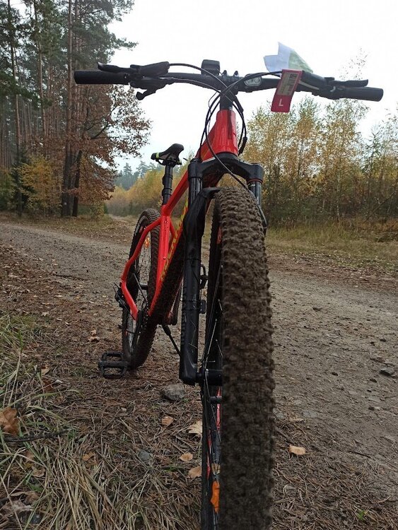

APZ Opublikowano 8 Stycznia 2023 Udostępnij Opublikowano 8 Stycznia 2023 Mnie też po 20 km w lesie na MTB boli doopa. Zamówiłem spodenki (pod szorty/spodnie) z wkładką. Zobaczymy czy pomoże. Siodełko mam typowe, MTB. Pozycję trekkingową uzyskasz zmieniając mostek, jak kolega już napisał. Ja wsadziłem ekstremalnie wysoki (patrz foto) i z MTB zrobiłem turystyczny rower niebojący się jakiejkolwiek trasy, a w zasadzie nawet ścieżek mu nie potrzeba. ? Poziom kierownicy jest o kilka cm wyżej niż siodełka. Odnośnik do komentarza

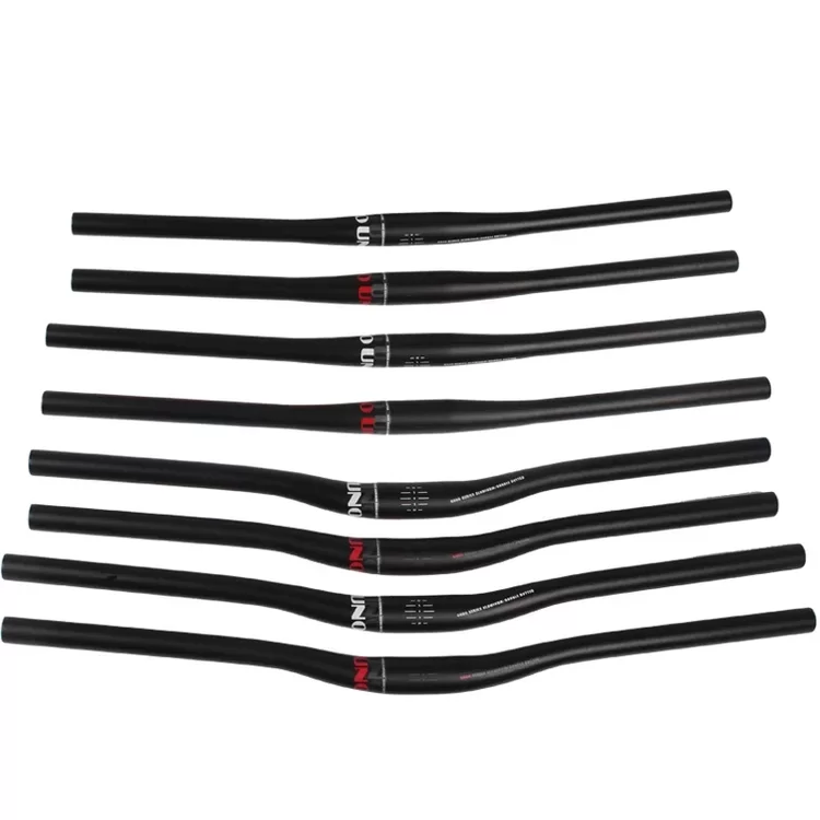

Greg29 Opublikowano 8 Stycznia 2023 Udostępnij Opublikowano 8 Stycznia 2023 Można też wymienić kierownicę bo w rowerach xc jest wyjątkowo "prosta", kawałek rury normalnie. Możesz spróbować z kierownicą trail/all mountain, z lekkim wzniosem i wygięciem do tyłu, coś w stylu tych dolnych z obrazka poniżej (Ty masz taką jak te górne): Odnośnik do komentarza

badyllek1993 Opublikowano 13 Stycznia 2023 Autor Udostępnij Opublikowano 13 Stycznia 2023 W dniu 8.01.2023 o 18:18, APZ napisał(a): Mnie też po 20 km w lesie na MTB boli doopa. Zamówiłem spodenki (pod szorty/spodnie) z wkładką. Zobaczymy czy pomoże. Siodełko mam typowe, MTB. Pozycję trekkingową uzyskasz zmieniając mostek, jak kolega już napisał. Ja wsadziłem ekstremalnie wysoki (patrz foto) i z MTB zrobiłem turystyczny rower niebojący się jakiejkolwiek trasy, a w zasadzie nawet ścieżek mu nie potrzeba. ? Poziom kierownicy jest o kilka cm wyżej niż siodełka. Podoba mi się to rozwiązanie i znalazłem coś takiego, tylko krótszą wersję. Czy mostek o takich wymiarach podejdzie pod XC120? A aukcji Alledrogo. Odnośnik do komentarza
APZ Opublikowano 13 Stycznia 2023 Udostępnij Opublikowano 13 Stycznia 2023 Nie podpowiem, bo się nie znam. Ja dałem rower do serwisu i powiedziałem: proszę tak zrobić, aby kierownica była istotnie wyżej od poziomu siodełka ustawionego na mój przekrok. I Pan zrobił. ? Odnośnik do komentarza
Oskarr Opublikowano 14 Stycznia 2023 Udostępnij Opublikowano 14 Stycznia 2023 20 godzin temu, badyllek1993 napisał(a): Podoba mi się to rozwiązanie i znalazłem coś takiego, tylko krótszą wersję. Czy mostek o takich wymiarach podejdzie pod XC120? A aukcji Alledrogo. Nie, masz kierownice 31 mm. Odnośnik do komentarza
