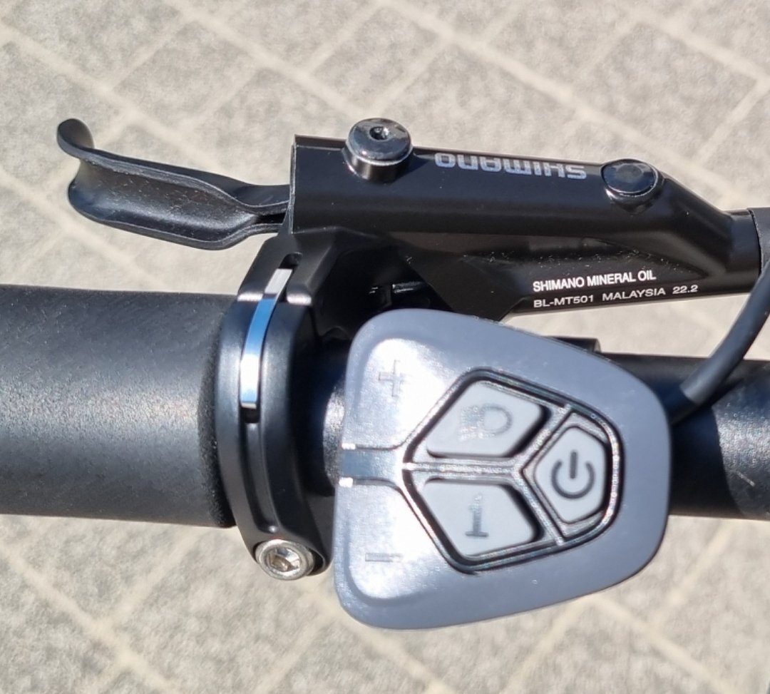

Rot Opublikowano 12 Czerwca Udostępnij Opublikowano 12 Czerwca 14 godzin temu, jajacek napisał(a): Nie ma hamulców ani 5100 ani 4100. Przynajmniej ja nie znam. Są MT410, MT500, MT501 (nie wiem czym też dwa się różnią) albo MT6100 czyli Deore. MT500 to chyba zaciski od MT400 i klamki Deore z ServoWave. Przewody niższej jakości jak w MT400 i szerokie klocki pod sersze tarcze, te takie z gównolitu. Ale hamują znakomicie. Deore deczko lepiej. Pardon, pomieszało mi się - chyyyyba chodziło mi o 501, pewności jednak nie mam i nie mam jak już sprawdzić, bo zniknął mi / usunąłem już mail z zamówieniem. Z drugiej strony, czysto wizualnie porównując, to wyglądają identyko jak 6100... Za parę minut mogę zrobić zdjęcie i pokazać, jeśli coś to da xd Odnośnik do komentarza

Veriv Opublikowano 15 Czerwca Udostępnij Opublikowano 15 Czerwca Taka ciekawostka : moj sąsiad kupił i prosil mnie o pomoc z zalozeniu hamulców : Okazuje sie ze są tez pozagrupowe modele shimano z servo-wave. Przynajmniej jeden model. BL-MT501. Te sparowane z mt420 Odnośnik do komentarza
jajacek Opublikowano 15 Czerwca Udostępnij Opublikowano 15 Czerwca No ale pisałem to powyżej 🙂 To są chyba de facto klamki Deore ale z innymi oznaczeniami. AI nie potrafiło ustalić czy się różnią od Deore poza napisem. To by to potwierdzało: Tested: Shimano BL-MT501/BR-MT520 Odnośnik do komentarza
Veriv Opublikowano 16 Czerwca Udostępnij Opublikowano 16 Czerwca Przemyślałem tą zagadkę i chyba różnica jest w braku obejmy montażowej nowego typu (ispec EV) w dzwigni BL-MT501 Odnośnik do komentarza
