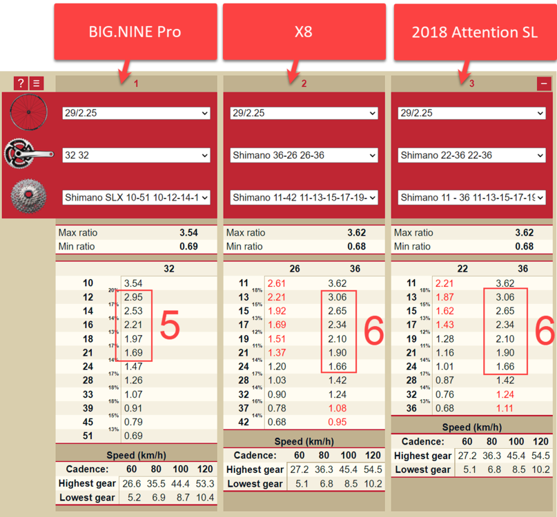

Nordar Opublikowano 25 Maja 2022 Autor Udostępnij Opublikowano 25 Maja 2022 Dziękuję za cenne uwagi. Chciałbym przegadać temat napędu. Bo piszecie, że 2x11 będzie bardziej uniwersalny, ale mam pewne wątpliwości. Takie proste porównanie, po prawej rower z którego korzystałem z 2x10 - jeździłem przez 99% czasu na dużym blacie z przodu i na przełożeniach 4-9 z tyłu czyli efektywnie wykorzystywałem 6 przełożeń utrzymując kadencję 90. W przypadku 1x12, w podobny zakresie ratio mam dostępnych 5 przełożeń. W przypadku szybkiego zjazdu mam dostępne przełożenie w obu przypadkach z ratio zbliżonym do 3.6. Teren po którym zazwyczaj jeżdżę to albo płaskie jak stół wały, bulwary i ścieżki (tam korzystałem zazwyczaj przełożeń 36-17 do 36-13 czyli ratio od 2.34 do 3.06 w zależności od formy), albo non stop górka-dołek-górka-dołek gdzie odpowiednio wachluję przełożeniami żeby mieścić się w kadencji 80-100. Czy różnica będzie aż taka duża jak mówicie? Odnośnik do komentarza
jajacek Opublikowano 25 Maja 2022 Udostępnij Opublikowano 25 Maja 2022 Ja mogę powiedzieć tak. Mamy dwa rowery MTB. W jednym 2x11 z kasetą 11x42 z korbą 36x26, w drugim 1x11 z kasetą 11-46 i korbą 32. No i w tym z korbą 32 trochę czasem brakuje. Trzeba by założyć blat 36 żeby nie brakowało. Wtedy czasem zabraknie pod górę. Optymalnie byłoby jeździć w większości w środku kasety, żeby nie powodować nadmiernego zużycia kasety i łańcucha na przekosach. W rowerze z 1x11 łańcuch zmieniamy blisko dwa razy częściej niż w 2x11. Pisze o tym Uzurpator. http://uzurpator.com.pl/new_blog/documents/Nie_lubie_1xX.html#:~:text=Problem z 1xX polega na,w które zakres przeciętny trafia. http://uzurpator.com.pl/new_blog/documents/Wciaz_nie_lubie_1xX.html http://uzurpator.com.pl/new_blog/documents/Zakres_przecietny.html#:~:text=Zakres przeciętny%2C to przełożenia na,wpływem sił (((wiadomych))). Odnośnik do komentarza
Oskarr Opublikowano 25 Maja 2022 Udostępnij Opublikowano 25 Maja 2022 Nie, różnica nie będzie duża. Ja osobiście wolę napędy 1x, sam mam przejechane 10kkm na napędzie 1x i do 2x nie wrócę. Jednak napęd 2x ma pewne zalety a Indiana X8 ma jeszcze więcej zalet. Na papierze zębatka 51 zębów wygląda tak samo jak 42x26, w praktyce przy dłuższym podjeździe 42x26 odczuwalnie jedzie się przyjemniej. Linia łańcucha w napędzie 1x jest ustawiona tak, że łańcuch jest prosty na 8 biegu, dzięki temu możemy jechać bez zarzynania napędu w przedziale biegów 5-11, przy 12 biegu słychać, że napęd nie jest zachwycony, przy 1,2,3 też trochę skrzeczy. Jadąc na 1 biegu np. nie możesz przekręcić kobrą do tyłu. Większość obecnych rowerów z napędem 1x jest sprzedawana z blatem 32 z przodu. Taki rockrider ma kasetę 11-50 z blatem 32. Ja posiadając jakieś 260 FTP i okolice 3,8 W/kg 32x11 zamykałem na prostej, 34x11 zamykałem na lekkich zjazdach na maratonach mtb. 34x10 jaki mam obecnie sprawia, że ani razu nie miałem poczucia, że potrzebuje większego blatu z przodu. Pod ściganie 1x jest super eksta, jednak taki XC 120 czy xc 500 mają obecnie kasety 11-50 nx z korbą 32, więc porównanie napędu 2x do napędu powinieneś robić w tej kategorii cenowej. Dla mojego ojca do rekreacji, też ma dość mocną nogę ale on jeździ z 2-3kkm rocznie, ja koło 8-10kkm, 32x 11-50 jest idealne, dla mnie idealne jest 34 x 10-50, 34 x 11-50 było spoko bez zabawy w bicie komów na zjazdach. Ja na moim 34x11 miałem problem aby nadążyć ścigając się na zjeździe z bratem na indianie X7 z 36x11. Do ciągnięcia przyczepki z dzieckiem zdecydowanie wolałbym 2x, masz większą możliwość ustawienia przełożeń itp. Brat ma Indianę z napędem 2x10, na singlach nie schodzi z 2 z przodu, pod tym względem bardziej by mu pasował napęd 1x, w górach na podjazdach o przewyższeniu 200-300 metrów jednak jego 26x42 lepiej sobie radziło niż mój 34x50. W kategorii rowerów okolice 4k ta X8 jest obecnie bezkonkurencyjna, okej, możesz kupić minimalnie lepszy rower na napędzie 1x12 slx albo xt ale wydasz 2000 zł więcej na rower minimalnie lepszy, droższy w obsłudze. Ja bym na Twoim miejscu poszedł przy takiej wadze, z budżetem 7 kupiłbym tego: https://www.decathlon.pl/p/rower-gorski-mtb-rockrider-race-740-nx-gx-eagle/_/R-p-323483 Dziecko bym woził w przyczepce. Sam decathlon ma adapter do przyczepki do sztywnej osi za jakieś 50 zł. Mój sparing partner z masą 85 kg i okolice 320 wat w FTP zaczyna narzekać na XC 500, że zaczyna czuć lekkie wyginanie się ramy przy sprintach, karbon tego nie ma, tylko ziomek to jakiś potwór z mocą 5s w okolicy 1400-1500 watów. Jeśli Ty masz 115 kg i dużo jeździsz i trenujesz to też możesz mieć jakieś chore wartości w mocy szczytowej. Odnośnik do komentarza
MalySzaryCzlowiek Opublikowano 25 Maja 2022 Udostępnij Opublikowano 25 Maja 2022 Mi akurat przysłali xc500 z blatem 34 zębów, ale jest to na plus, w dół żeby zabrakło przełożeń musisz naprawdę mocno deptać. W czasie treningów na rowerze taka jazda to ułamek procenta trasy lub zero takich przypadków, na zawodach to samo. Odnośnik do komentarza
