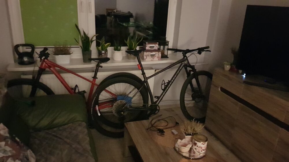

mareckiabc Opublikowano 1 Stycznia 2024 Udostępnij Opublikowano 1 Stycznia 2024 Ja mam Chisela L. Mój wzrost 179 cm przekrok 84. Rama od 2021 się zmieniła. SX był do kupienia za 3140 a NX za 4100. Odnośnik do komentarza
dzamber18 Opublikowano 7 Stycznia 2024 Udostępnij Opublikowano 7 Stycznia 2024 I jak na tej L-ce Tobie się śmiga? Też kupiłem szarą. Na żywo wygląda zdecydowanie lepiej. Za jakiś czas wyleci raczej napęd SX i heble Level. Amor pracuje zdecydowanie gorzej niż Recon RL, który posiadam w drugim rowerze. Niewiem czy się rozrusza, czy Judy poprostu pracuje tak "tępo". Geometria bajka w porównaniu do Kross Level 7.0 2020, którym jeździłem wcześniej. Profile ramy sprawiają wrażenie wiotkich:). Ale przy mojej wadze pro ridera 😄 66kg, raczej nie powinno być problemów z wytrzymałością, sztywnością. Dzięki Jacku za podpowiedź, roz.M byłby dla mnie za krótki. Odnośnik do komentarza
mareckiabc Opublikowano 7 Stycznia 2024 Udostępnij Opublikowano 7 Stycznia 2024 21 minut temu, dzamber18 napisał(a): I jak na tej L-ce Tobie się śmiga? Też kupiłem szarą. Na żywo wygląda zdecydowanie lepiej. Za jakiś czas wyleci raczej napęd SX i heble Level. Amor pracuje zdecydowanie gorzej niż Recon RL, który posiadam w drugim rowerze. Niewiem czy się rozrusza, czy Judy poprostu pracuje tak "tępo". Geometria bajka w porównaniu do Kross Level 7.0 2020, którym jeździłem wcześniej. Profile ramy sprawiają wrażenie wiotkich:). Ale przy mojej wadze pro ridera 😄 66kg, raczej nie powinno być problemów z wytrzymałością, sztywnością. Dzięki Jacku za podpowiedź, roz.M byłby dla mnie za krótki. Mój Chisel jest z roku 2021 na Deore i SLX ale właśnie robię upgrade, kupiłem nowe koła i hamulce, zamówiłem amortyzator i powoli kompletuję resztę napędu XT by na wiosnę wymienić. Dla mnie L też jest idealna, przejechałem sie pare razy na Ghost syna rozm M i zdecydowanie za mały źle mi sie jechało. Dla mnie rama Speca jest super i go uwielbiam. Odnośnik do komentarza
