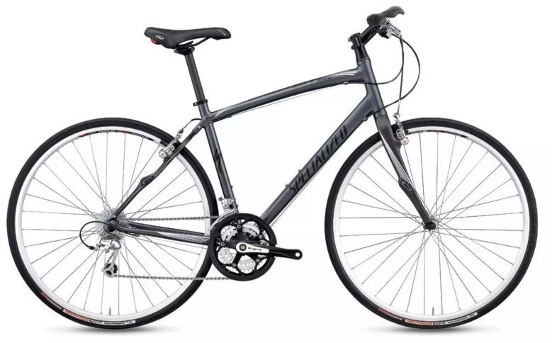

jajacek Opublikowano 2 Sierpnia Opublikowano 2 Sierpnia To nie jest optymalne podejście. Ramę powinno się dobierać do potrzeb i proporcji ciała. Dla przykładu mój syn jeździ na rowerze torowym XL, gravelu i MTB L, szosie M i rowerze czasowym S. Większa rama daje wyżej kokpit. Jeśli nie zwiększa to znacząco reach to jest to korzystne. Jak chcesz uzyskać wysoko kokpit w niższej ramie to albo musisz nawalić pierdylion podkładek albo użyć przedłużki rury sterowej. Celem gravela dla większości użytkowników powinna być wygodna jazda z w miarę wyprostowaną sylwetką. A więc wysoko położonym kokpitem z krótkim dosięgiem do klamek. Niektóre gravele mają wyższy stack co jest korzystne. Rowery fitness miały to od dawna. Modelowym przykładem był Specialized Sirrus który w ramię mającej rozmiar M, miał główkę rury sterowej od rozmiaru XL.
jajacek Opublikowano 2 Sierpnia Opublikowano 2 Sierpnia Miałem takiego Spec Sirrus z roku 2009. Był mega komfortowy. Dzisiejsze gravele mogłyby się uczyć od niego: Niestety wchodziły do niego opony maks 35. Marin Four Corners był chyba podobny geoemtrycznie.
