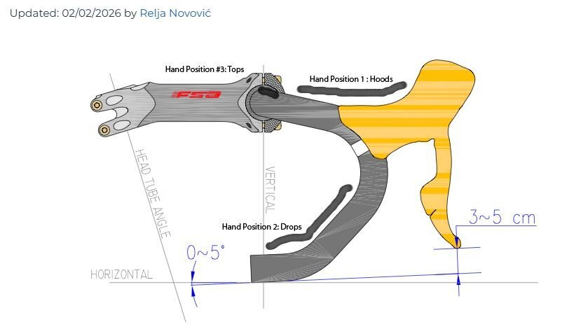

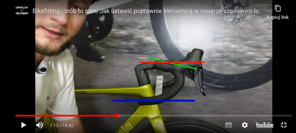

Greg29 Opublikowano 3 Czerwca Opublikowano 3 Czerwca Gdzieś na yt jest taki filmik i takie ustawienie sugerowane:

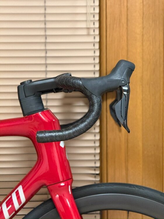

jajacek Opublikowano 4 Czerwca Opublikowano 4 Czerwca Mam ustawione tak jak na Twoim zdjęciu z czerwonym rowerem i ekstremalnie do środka. Kierownicę mam 42 cm a odległość między klamkami jeśli dobrze pamiętam 34 cm. Dla mnie pochylenie do dołu jest niewygodne i chyba oznacza nieprawidłową pozycję nadgarstków. Trochę to zdjęcie poniżej jest mylące ale pokazuje o co chodzi.

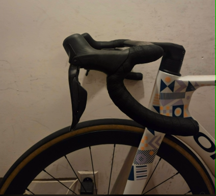

jajacek Opublikowano 4 Czerwca Opublikowano 4 Czerwca Ustawienie u mojego syna po godzinach ustawień u bikefittera i korektach:

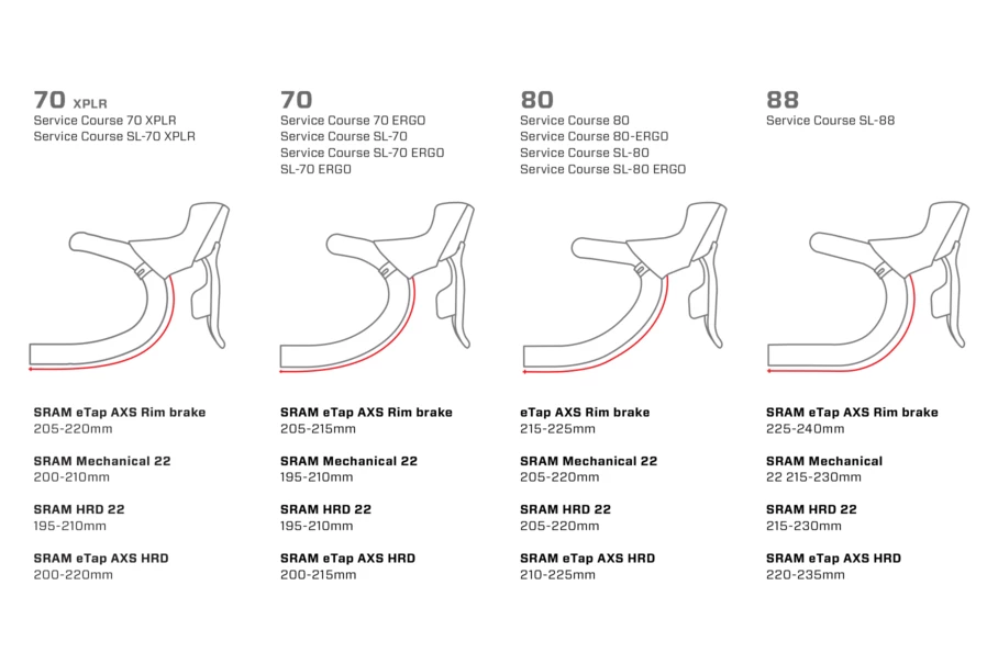

Locomotiv21 Opublikowano 4 Czerwca Autor Opublikowano 4 Czerwca Przy ustawieniach klamek i kierownicy sugerowałem się tym co podaje Zipp Kupiłem kierownice o szerokości 38 cm, przedtem miałem 40 cm i miałem wrażenie, że ręce lekko rozchodzą się na boki - teraz ręce (przedramiona) są równolegle do siebie Muszę z tym ustawieniem trochę pojeździć i zobaczyć jakie są odczucia Byłem na bikefittingu 3 razy (z innymi rowerami) i to jest fajne ale na dany moment - po kilku miesiąca może się coś zmienić w naszym ciele, np. mobilność pleców, nóg, kontuzje, przykurcze, itp. i wtedy te ustawienia z bikefittingu już nie działają Poza tym bikefitting ustawia nas na rowerze gdy jesteśmy wypoczęci a po 2 lub 3 godzinach jazdy ciało może przyjmować zupełnie inną pozycję
jajacek Opublikowano 4 Czerwca Opublikowano 4 Czerwca Dropów nie mam równolegle do ziemi. Mam oczko do góry. Nie mierzyłem ile ale pewnie z 1-2 stopnie. Tak jak to kiedyś było zalecane.

Locomotiv21 Opublikowano 4 Czerwca Autor Opublikowano 4 Czerwca Pierwsza jazda testowa za mną - manetki są ustawione dobrze, jest komfortowo zarówno w dolnym jak i w górnym chwycie. Po zakończeniu jazdy nie bolą mnie ręce (a to się zdarzało na poprzedniej kierownicy) - mam wrażenie, że teraz nie ma tak dużego nacisku na nadgarstki. Kierownicę ustawiłem tak, że dolna część jest prawie równolegle do podłoża - jest minimalny wznios, tak jak na grafice, którą wrzucił @jajacek Szerokość 38 cm w moim przypadku sprawdza się bardzo dobrze, mogę oddychać swobodnie, nie czuję żeby klatka piersiowa była ściśnięta a węższa kiera sprzyja bardziej aerodynamicznej pozycji. Mam jeszcze problem z naciskiem siodełka (Pro Griffon) na krocze ale muszę jeszcze potestować inne ustawienia, na razie lekko opuściłem przód siodełka i jest poprawa - jest minimalny wznios, nie jest równolegle do ziemi bo wtedy mam wrażenie, że się zsuwam do przodu. Może pokombinuję jeszcze z fabrycznym siodełkiem (Specialized Power)
