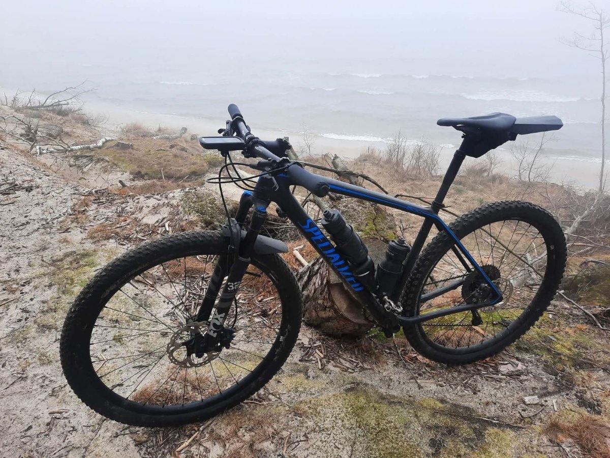

jajacek Opublikowano 9 Kwietnia Opublikowano 9 Kwietnia Jeżdżę od lat na hardtailach. Głównie po Kampinosie. Z moich doświadczeń najwygodniejszym rowerem był Specialized Chisel Expert 2018. I żałuję że sprzedałem. Do takiej jazdy, w trybie mieszanym, był idealny. Obecnie jeżdżę na Specu Epicu HT Comp Carbon. Na Foxie i na dobrych kołach alu. Sprawuje się znakomicie. Jest świetnym połączeniem sztywności i komfortu. Ale jest to jednak wyścigowy hardtail i dla niektórych może być za sztywny. Teraz kołu Ustki zrobiłem nim któregoś dnia 75 km po klifach i jakichś podłych drogach. Kręgosłup przeżył bez problemu. Testowałem w ostatnich latach Scott Scale i Cube Reaction C:62 Race. Scott był cholernie sztywny i niewygodny. Typowo wyścigowa maszyna. Po 50 km kręgosłup mnie napieprzał. Dla mojego leciwego kręgosłupa nie do przyjęcia. Cube był świetny. Idealny stosunek pomiędzy sztywnością i komfortem. Spolegliwa geo. Fox, XT, bardzo dobre kola. Niewiele ponad 10 kg. Szczerze polecam. Orbea Alma w wersji OMR to mocno niepewny wybór. Mój syn się ściga wyczynowo na rowerach szosowych Orbea. Niektórym zawodnikom te ramy OMR pękały trzy razy w roku. Orbea nie jest producentem zbyt wysokiej jakości. A modele OMR są ekstremalnie wycieniowane. Orbea ma też grubsze ramy, które nie są tak pękliwe. Z gwarancjami w Orbea też zawsze były problemy. Mój znajomy wycofał się z tego powodu ze sprzedaży ich rowerów. Przerzucił się na Focusa i Cervelo. Analogiczna sytuacja jest w Canyonie. Te najlżejsze ramy pękają co chwilę. Canyon je kiedyś wymieniał bez gadania. Teraz jak ma problemy finansowe nie jest już tak różowo.
