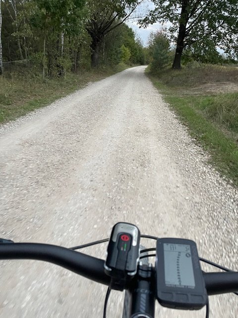

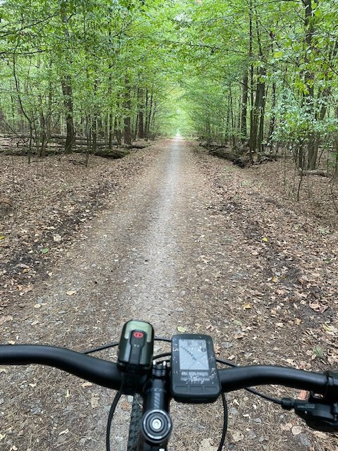

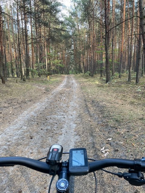

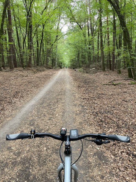

Pepe75 Opublikowano 13 Lutego Opublikowano 13 Lutego 12 minut temu, jajacek napisał(a): Watpie. Majac hardtaila MTB i kumpli co maja to samo raczej poza asfaltem bedziemy glownie na nich jezdzic. Natomiast coraz bardziej interesuja mnie trasy na off road, co i zapewne bedzie rowniez Twoim udzialem, na nowym fullu. Dwoch z nas ma rowery przelajowe, ktore mozna uznac za gravele. I wykorzystanie jest znikome. Zastosowanie gravela jest szalenie ograniczone. Jest to dobry rower do eksploracji niezanych terenow, do miasta, na te szutry Yeti, typu premium, co duzo ludzi o nich mowi ale malo kto widzial ? Nasz partner treningowy siedzial w tym roku miesiac we Wloszech i miesiac na Cyprze. Mowil ze szuterki super. Tylko ze na pewno nie na rower ze sztywnym widelcem i na pewno nie na niewzmocnione opony. Natomiast zdecydowanie na hardtaila MTB. Natomiast nauczylem sie ze nigdy nie nalezy mowic nigdy ? I na pewno na gravelu z amorem sie przejade. Ale tymczasem poluje na fulla, uzywanego Epica Evo w jakis super niskiej cenie ? Od przyslowiowego Niemca co na nim w niedzele do kosciola jezdzil ? Zdjęcia z trasy Ursynów - G. Kalwaria w wersji przez Las Kabacki i Chojnowski (+ asfalty różnej jakości). Nie każdy ma w okolicy tylko piach i korzenie ?.
