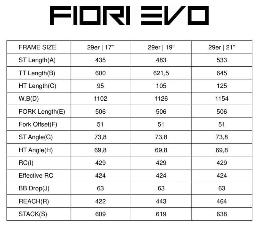

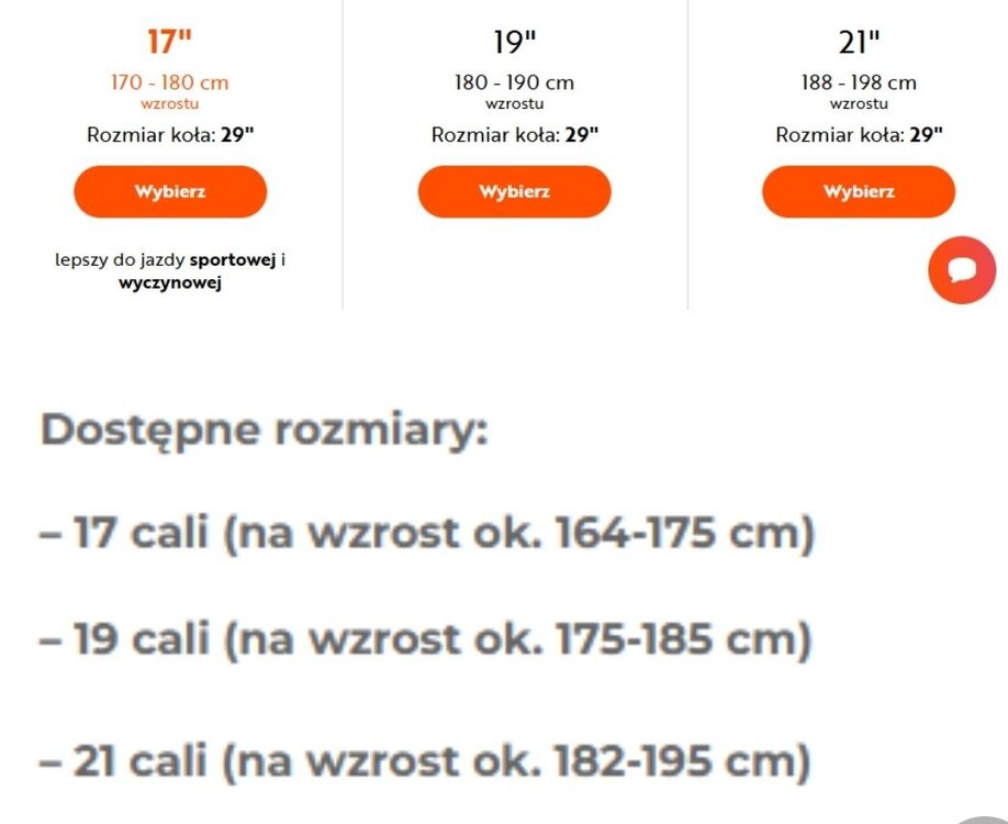

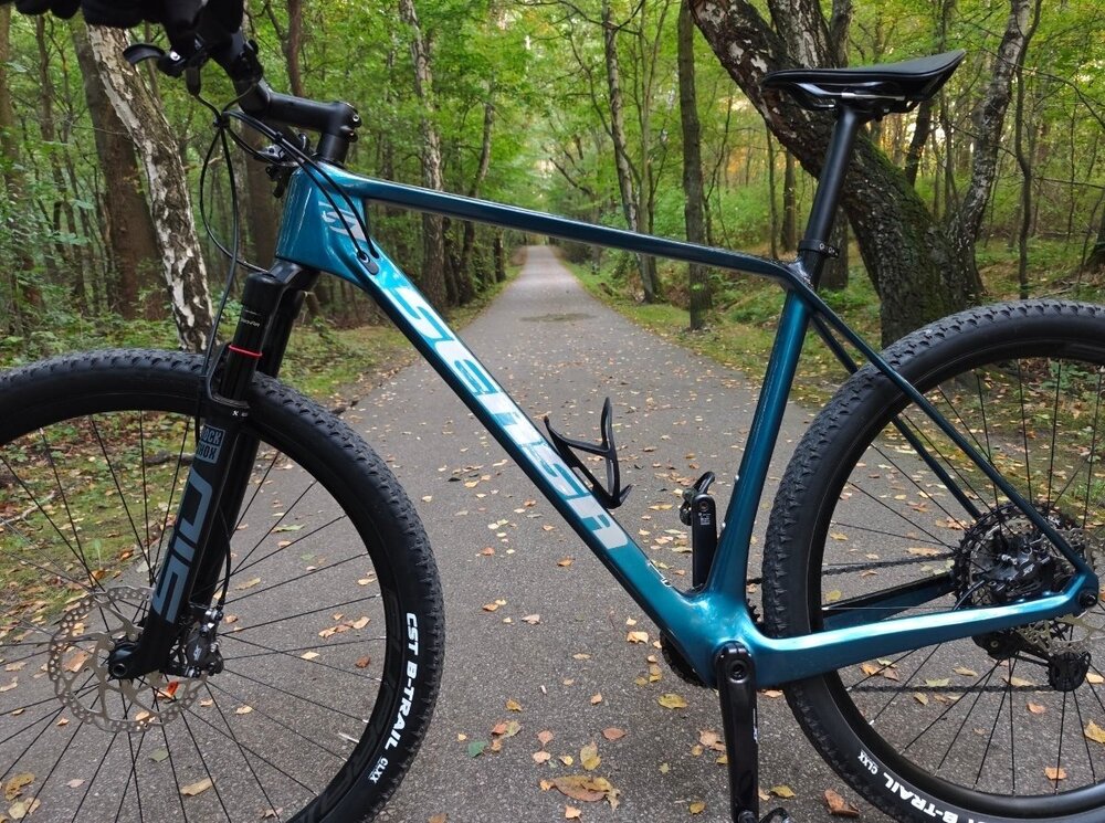

darecky Opublikowano 2 Października Autor Udostępnij Opublikowano 2 Października Jeszcze raz wielkie dzięki za wszelkie wskazówki! Koniec końców — dość niespodziewanie — padło na inny rower: SENSA Fiori Evo Elite LTD Używany, rocznik 2024, na ramie XL, za 5000 zł. Mało jeżdżony, od osoby z sąsiedztwa. Czyli generalnie dość testowo-budżetowo pojechałem. Czy dobrze zrobiłem? Nie mam pojęcia — zobaczymy 🙂 Dopiero po pierwszej przejażdżce, ale było całkiem nieźle. Choć mam wrażenie, że jest trochę za duży.. Z drugiej strony L-ka mogłaby być już za mała bo jestem pomiędzy. 187cm/78kg/noga 89/długie ręce Geometria: Sugestie rozmiarów znalazłem tylko na dwóch stronach sklepów i niestety są rozbieżne: Rower ładnie się prezentuje, wydaje się lekki i szybko się zbiera. W testach waga dla rozmiaru L (bez pedałów) to 11,11 kg. Chyba jedynym słabszym elementem są koła — dość ciężkie, więc jest potencjał na zbijanie wagi, jeśli się wkręcę w MTB XC. Aktualnie założone ma lżejsze opony CST B-Trail niż oryginalne Victoria Barzo. Jak trochę więcej pojeżdżę, to będę mógł powiedzieć coś więcej. Odnośnik do komentarza
jajacek Opublikowano 2 Października Udostępnij Opublikowano 2 Października Brawo! Wygląda niekulawo. Przy tej długości nogi zwykle potrzebna jest sztyca podsiodłowa z setbackiem żeby się przesunąć do tyłu. Odnośnik do komentarza
darecky Opublikowano 2 Października Autor Udostępnij Opublikowano 2 Października Dzięki 😄 Do tyłu? nie lepiej do przodu? 😄😄 aby być nieco bliżej kierownicy aby troszke bardziej się wyprostować. Wiec pewnie mostek skrócić lub podnieść kierownicę jeśli się da. Poprzedni właściciel miał 189 i noge aż 94. aha a co do tych rąk z marchwii to chodziło mi tylko o to, że są niezdarne, wszystko niszczą i wymieniają głupią dętke w 3 godziny 😄 także nie specjalnie majsterkuję w rowerach Odnośnik do komentarza
jajacek Opublikowano 2 Października Udostępnij Opublikowano 2 Października Jak ktoś ma długie podudzia to zwykle musi się przesunąć do tyłu od środka suportu. Długości roweru nie reguluje się położeniem siodełka tylko przez dopasowanie kokpitu. Odnośnik do komentarza
