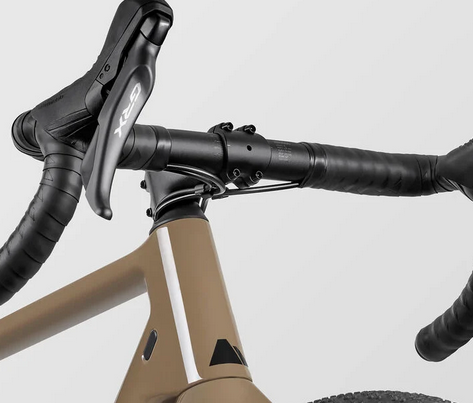

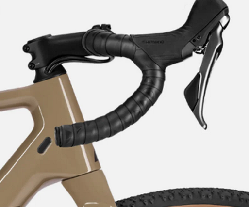

michalje Opublikowano 4 Września 2025 Udostępnij Opublikowano 4 Września 2025 Jeśli chodzi o szosę to ja robiłem raz w roku, lub jak potrzeba było. Linki i pancerze szły do wymiany w komplecie jak było widać, że regulacja nie pomaga itp. Jednak ja nie miałem szosy ze zintegrowanymi kablami w sterach i mam nadzieję, że nigdy nie będę miał, ani moja żona. Już Canyona Grizla boje się rozbierać główkę ramy, choć tam nie wygląda to źle, a jest zintegrowane (na zdjęciach). Da się to rozebrać bez rozpinania hamulców itd. Przebiegi po naście tysięcy rocznie łącznie na 2-4 rowerach (staram się nie mieć więcej 😁 ) Odnośnik do komentarza
