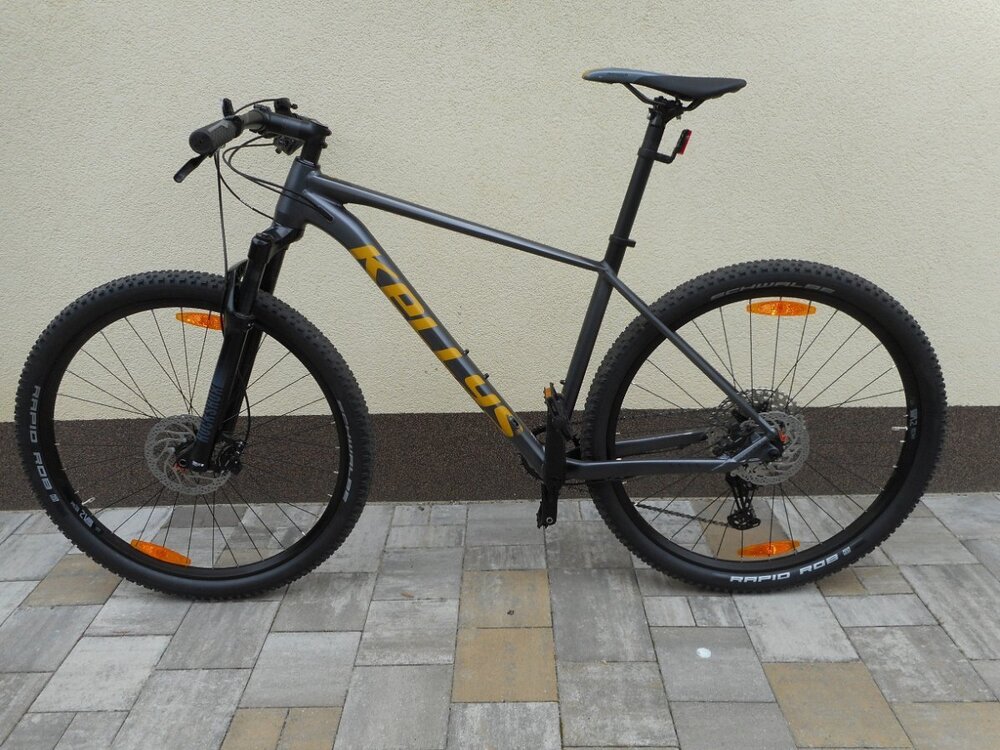

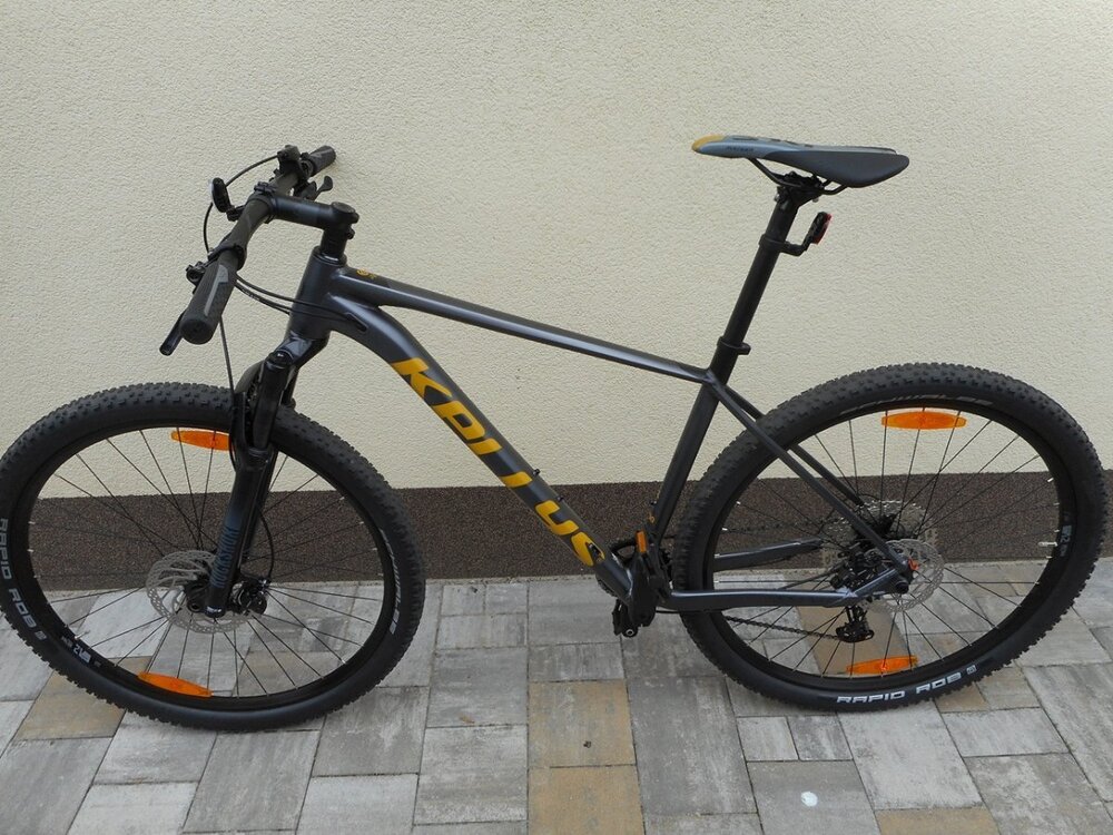

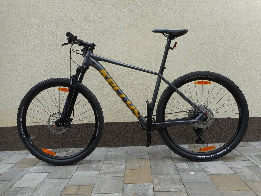

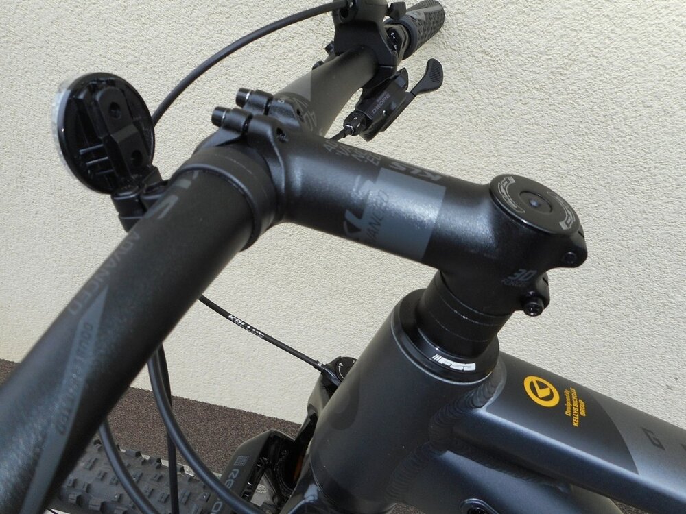

jajacek Opublikowano 22 Września 2025 Udostępnij Opublikowano 22 Września 2025 Siodełko do góry grozi problemami z prostatą. Kładziesz książkę na siodełku, na nim telefon z poziomicą i na zero. Od tego zacznij. A ogólnie jest dobrze ustawione jak jadąc bez trzymania kierownicy czujesz się dobrze osadzony i nie spadasz do przodu na ręce. Mostek krótszy i do góry. Na początek ten obróć o 180 stopni. Kupiłbym 70-75 mm. To jest taka długość będąca kompromisem między stabilnością i zwrotnością. Taki regulowany na początek też może być: Mostek regulowany pro lt Tarnowiec • OLX.pl Odnośnik do komentarza
Greg29 Opublikowano 22 Września 2025 Udostępnij Opublikowano 22 Września 2025 Ten mostek to od szosy albo grawela chyba, w życiu nie widziałem tak długoego mostka w mtb 😱 Mostek jest na minus, więc tak jak pisze Jacek, obróć go na plus na początek. Później możesz kupić krótszy mostek i też kierownicę ze wzniosem bo oczywiście masz prostą rurę. No i oczywiście siodełko wypoziomuj Odnośnik do komentarza

MakczuPikczu Opublikowano 23 Września 2025 Autor Udostępnij Opublikowano 23 Września 2025 W dniu 22.09.2025 o 17:32, jajacek napisał(a): Siodełko do góry grozi problemami z prostatą. Kładziesz książkę na siodełku, na nim telefon z poziomicą i na zero. Od tego zacznij. A ogólnie jest dobrze ustawione jak jadąc bez trzymania kierownicy czujesz się dobrze osadzony i nie spadasz do przodu na ręce. Mostek krótszy i do góry. Na początek ten obróć o 180 stopni. Kupiłbym 70-75 mm. To jest taka długość będąca kompromisem między stabilnością i zwrotnością. Taki regulowany na początek też może być: Mostek regulowany pro lt Tarnowiec • OLX.pl ok dzięki, siodełka jeszcze nie ruszałem bo tak mi w serwisie przykręcili to myślałem że jest dobrze 🙂 ok będzie wypoziomowane, czyli mówiąc 'po ludzku' 😉 ten mostek w stronę siodełka dać na razie? Odnośnik do komentarza

jajacek Opublikowano 23 Września 2025 Udostępnij Opublikowano 23 Września 2025 12 minut temu, MakczuPikczu napisał(a): ok dzięki, siodełka jeszcze nie ruszałem bo tak mi w serwisie przykręcili to myślałem że jest dobrze 🙂 ok będzie wypoziomowane, czyli mówiąc 'po ludzku' 😉 ten mostek w stronę siodełka dać na razie? Musisz poluzować śruby mostka i wykręcić śrubę pośrodku kapsla i wykręcić śruby w mostku od kierownicy. Obracasz ten mostek góra-dół i zakładasz ponownie. Kąt powinien uleć zmianie i przód mostka powinien się podnieść. I dokręcasz wszystko z powrotem. Odnośnik do komentarza
MakczuPikczu Opublikowano 23 Września 2025 Autor Udostępnij Opublikowano 23 Września 2025 8 minut temu, jajacek napisał(a): Musisz poluzować śruby mostka i wykręcić śrubę pośrodku kapsla i wykręcić śruby w mostku od kierownicy. Obracasz ten mostek góra-dół i zakładasz ponownie. Kąt powinien uleć zmianie i przód mostka powinien się podnieść. I dokręcasz wszystko z powrotem. aha ok, dobra teraz rozumiem 😉 ale to kurczę i tak da chyba tylko kilka milimetrów wyżej, nie wiem czy to coś zmieni 😉a nie da się tej rurki po prostu dłuższej dokupić skoro ta za krótka? Odnośnik do komentarza

Greg29 Opublikowano 23 Września 2025 Udostępnij Opublikowano 23 Września 2025 25 minut temu, MakczuPikczu napisał(a): czyli mówiąc 'po ludzku' 😉 ten mostek w stronę siodełka dać na razie? Nie, nie w stronę siodełka tylko odwrócić o 180° do góry, tzn. teraz masz zamontowany tak, że wygięcie mostka idzie do dołu, co przy odchyleniy ruryvsterowej do tyłu daje wrażenie, że jest on piziomo a musisz go obrócić tak, żeby mostek był wygięty do góry. Czyli masz teraz tak: a masz mieć tak: Żeby to uzyskać musisz odkręcić te cztery śruby po lewej stronie zdjęcia żeby odkręcić kierownicę a następnie poluzować te dwie śruby po prawej stronie zdjęcia, wysunąć do góry z rury sterowej (wcześniej oczywiście wykręcić kapsel), obrócić o 180°, nasunąć na rurę strową, przykręcić kapsel, przykręcić te dwie śruby po pi prawej i przykręcić kierownicę Odnośnik do komentarza
Greg29 Opublikowano 23 Września 2025 Udostępnij Opublikowano 23 Września 2025 9 minut temu, MakczuPikczu napisał(a): a nie da się tej rurki po prostu dłuższej dokupić skoro ta za krótka? Już i tak masz bardzo długą. Jak już to możesz kupić krótszą ale z większym kątem gięcia, zamiast 7° np. 17° Odnośnik do komentarza
MakczuPikczu Opublikowano 23 Września 2025 Autor Udostępnij Opublikowano 23 Września 2025 10 minut temu, Greg29 napisał(a): Już i tak masz bardzo długą. Jak już to możesz kupić krótszą ale z większym kątem gięcia, zamiast 7° np. 17° spoko, myślałem że może prościej będzie samą rurkę wymienić niż bawić się z mostkiem jak tu jest oryginalny od kompletu, ale w sumie ta sama robota... Odnośnik do komentarza
Pepe75 Opublikowano 24 Września 2025 Udostępnij Opublikowano 24 Września 2025 20 godzin temu, Greg29 napisał(a): Już i tak masz bardzo długą. Jak już to możesz kupić krótszą ale z większym kątem gięcia, zamiast 7° np. 17° @MakczuPikczu "rurkę" to miał chyba na myśli sterówkę. Mostek +17° to tak sobie w mtb będzie wyglądać. Niedawno obliczałem i wyszło, że różnica między "+" i "-" przy mostku dł 70mm i 7° to ok 17mm. Czyli zmieniając -7° 100mm na +7° 70mm to kierownica pójdzie do góry pewnie ~20mm. No i wrócę do propozycji kierownicy ze wzniosem 45mm typu Sqlab Odnośnik do komentarza
