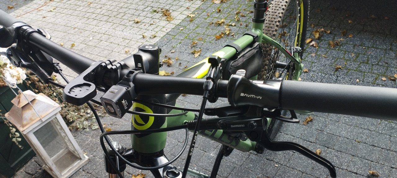

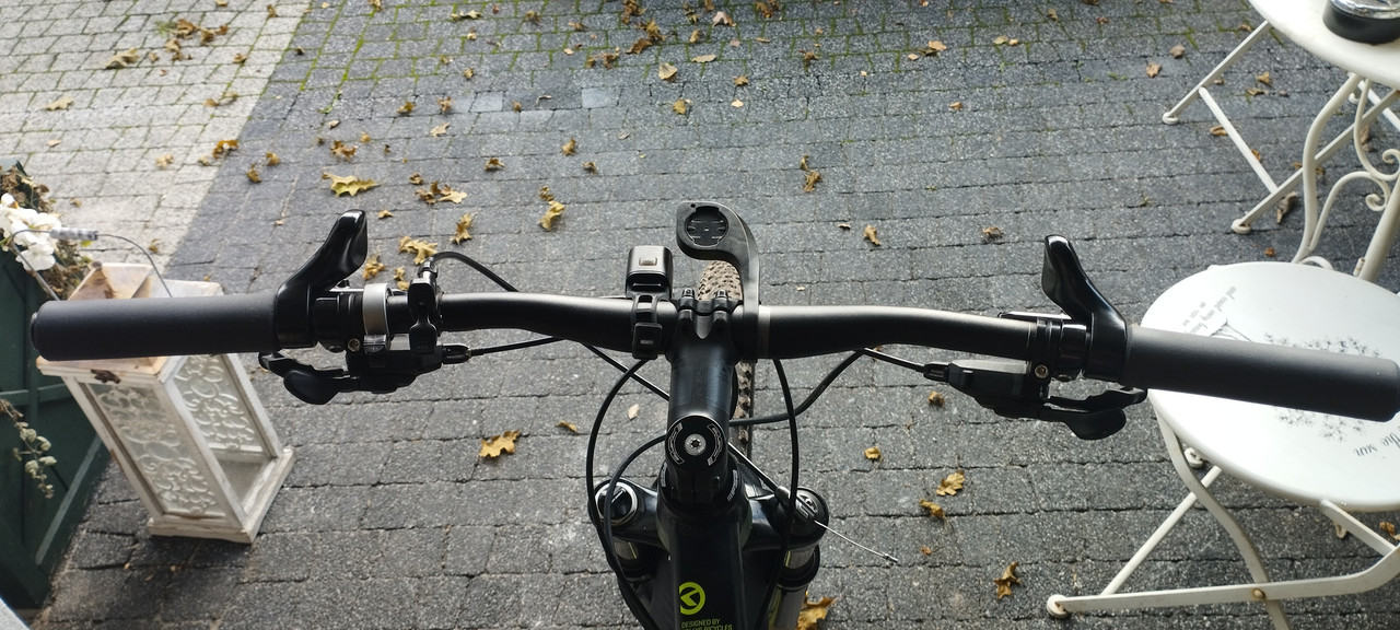

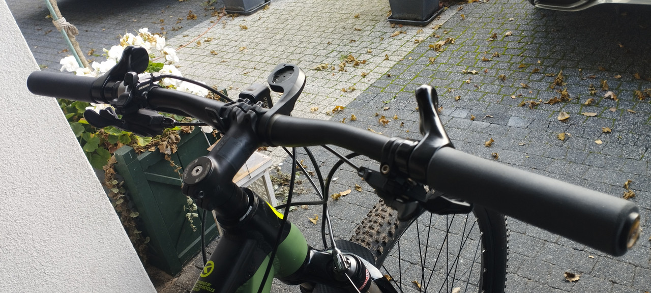

MakczuPikczu Opublikowano 16 Października 2025 Autor Udostępnij Opublikowano 16 Października 2025 W dniu 13.10.2025 o 23:44, Greg29 napisał(a): O ile się nie mylę to już Ci pisaliśmy o gripach ergonomicznych a ja sam chyba Ci pisałem o rogach wewnętrznych tak ale te są chyba trochę inne, nie takie w górę ale jakby 'na płasko'. Odnośnik do komentarza
Greg29 Opublikowano 16 Października 2025 Udostępnij Opublikowano 16 Października 2025 Rogi ustawiasz pod takim kątem, żeby było Ci wygodnie jak jedziesz Odnośnik do komentarza

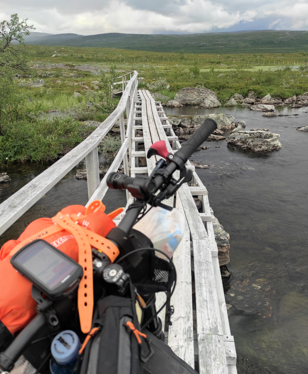

Szwedacz Opublikowano 16 Października 2025 Udostępnij Opublikowano 16 Października 2025 Tych ergonomicznych nie ma sensu (i w zasadzie możliwości) dawać 'na płasko'. Na środek jak z nimi wyjedziesz, to nie sięgniesz do hamulca bez puszczania rogu. Za bardzo do poziomu ich nie dasz, bo będą kolidować ci z manetkami hamulców. W drugą stronę z kolei nie będziesz za bardzo ich obracał, bo do pionu, czy do siebie nie ma sensu ich ustawiać. Bierzesz klucz na wycieczkę i sobie empirycznie dobierasz najwygodniejszy skos, jak ci najbardziej leży. U mnie to mniej więcej tak wygląda: Dodatkowo, możesz ewentualnie poeksperymentować i próbować montować ja inaczej, niż w zalecany sposób. Akurat na zdjęciu mam je zamienione lewy z prawym na próbę w dłuższej trasie (nie podeszło mi), wcześniej twardo jeździłem na zamontowanych do góry nogami (względem zaleceń montażu oryginalnych Spirgripsów) i mi to pasowało. Odnośnik do komentarza
Greg29 Opublikowano 17 Października 2025 Udostępnij Opublikowano 17 Października 2025 Ja mam zainstalowane "zgodnie z instrukcją" ale kąt pochylenia dopracowywałem podczas jazd - miałem rogi niedokęcone do końca i mogłem je trochę przekręcać w czasie jazdy Ale te moje rogi nie są idealne, po obejrzeniu tego fragmentu od "Wstał sprzed kompa" stwierdziłem, że jego są lepsze bo faktycznie mogą dać te podparcie dla dłoni, więc teraz, bogatszy o to doświadczenie, wybrałbym te rogi co ma on, czyli Accent Pro Ergo Odnośnik do komentarza

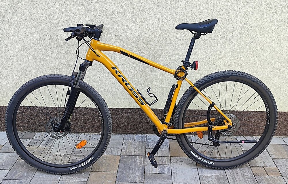

karol1994czx Opublikowano 4 Listopada 2025 Udostępnij Opublikowano 4 Listopada 2025 Dzięki Greg, kupiłemm ostatnią sztukę :), dla mojego brata. Żal bylo nue wziąć za te pieniądze. https://ibb.co/jknWpPnJ Odnośnik do komentarza
