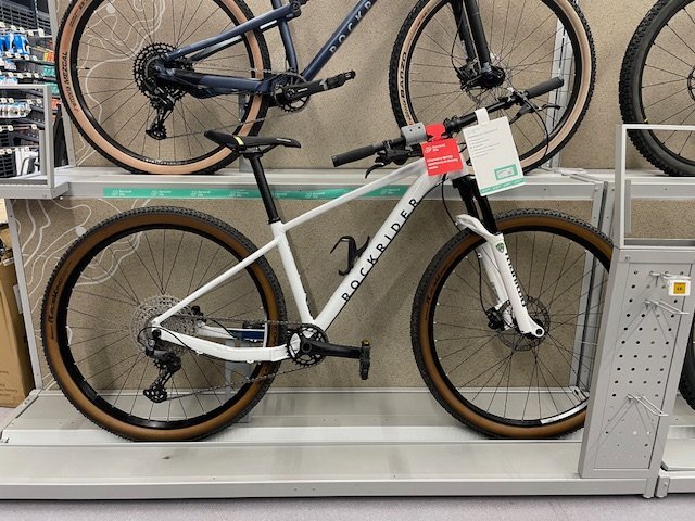

Oskarr Opublikowano 2 Października Udostępnij Opublikowano 2 Października Jak już masz jakiś rower, to kolejne wybierasz na podstawie porównania do reach i stacku w Twoim rowerze. Więc przymiarka aby ustalić jakie parametry Tobie pasują, reszta powinna być już do dostosowania. Testy w sklepie mogą być trochę zakłamane tym, że możesz ten rower skalować mostkiem, kierownicą, korbą itp. Patrz to, że ja (176) i moja żona (160) jeździmy na tych samych rozmiarach ram, tylko u niej są koła 27,5, super krótki mostek i masa podkładek pod kierownicą. Ogólnie u mnie cała rodzina jeździ na tej samej ramie - moi rodzice też mają wyścigowe rockridery XC 900 w rozmiarze M, tylko każdy ma inną pozycje przez kierownice, mostki i podkładki. Jedynie nic nie zrobisz jak masz za dużą ramę, ale jak jest mniejsza, to można działać. Odnośnik do komentarza
