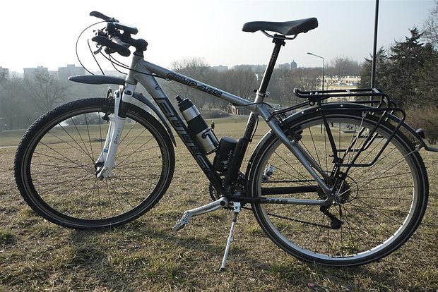

jajacek Opublikowano Niedziela o 21:27 Udostępnij Opublikowano Niedziela o 21:27 Cross crossowi nierowny. Ostatni jaki mialem byl taki Odnośnik do komentarza

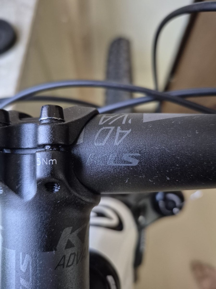

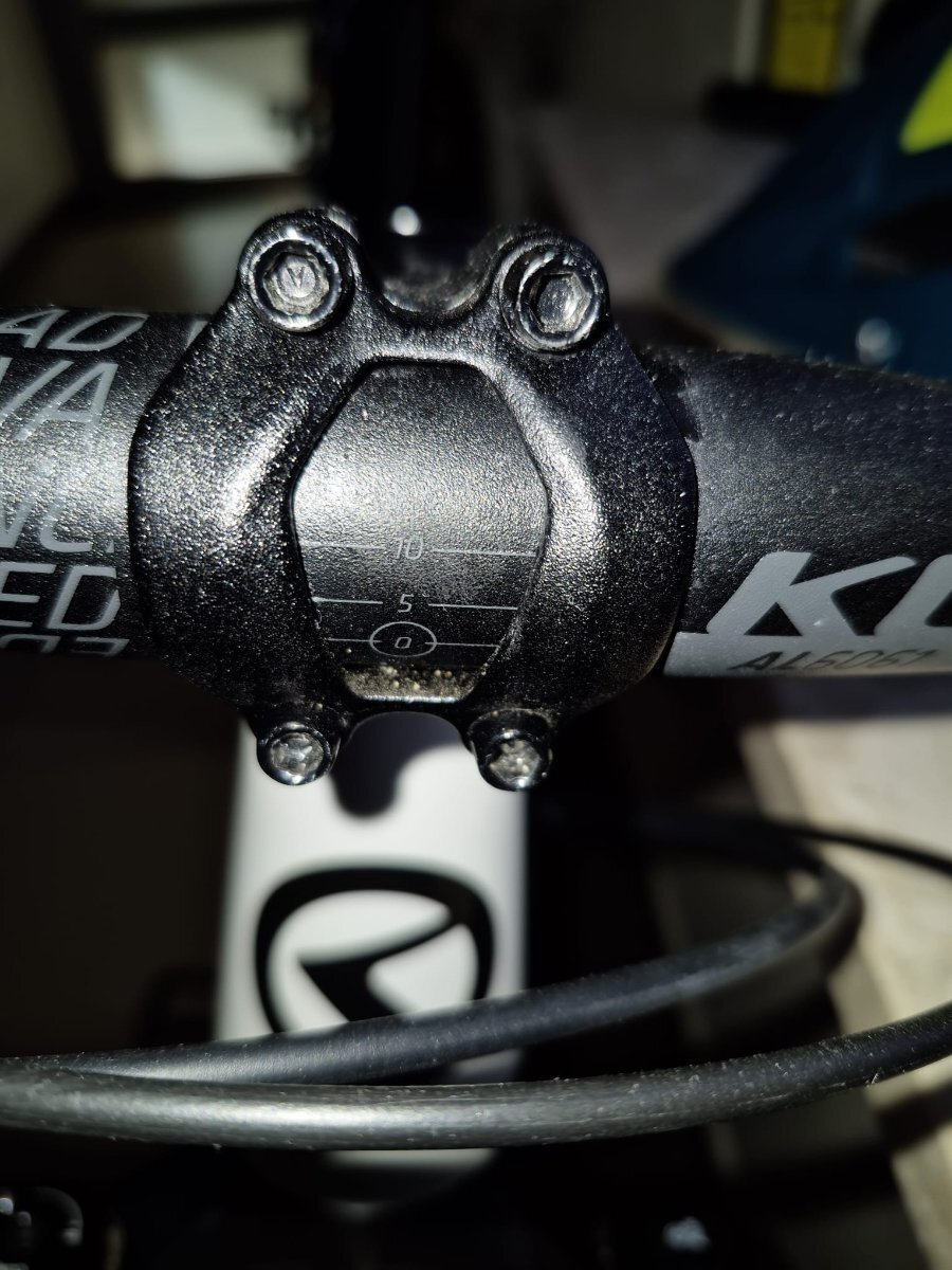

tmax Opublikowano 16 godzin temu Udostępnij Opublikowano 16 godzin temu 13 godzin temu, MakczuPikczu napisał(a): Ale może jak ten mostek wymienię to będzie lepiej - ponoć każdy rower da się jakoś w miarę ustawić pod siebie. Popraw sobie jeszcze ustawienie siodełka po masz przód za bardzo do góry, co powoduje, że jeszcze bardziej się wyginasz. Ustaw sobie też kierownicę tak jak na zdjęciach, które załączyłem bo ona jest też taka racingowa i tak jak masz ją ustawioną to gripy idą w dół po skosie na boki i bolą cię nadgarstki. Najlepiej dla ciebie by było abyś też zakupił sobie kierę z delikatnym wygięciem i wzniosem do góry. W połączeniu z krótszym mostkiem pozycja będzie bardziej komfortowa) Odnośnik do komentarza
