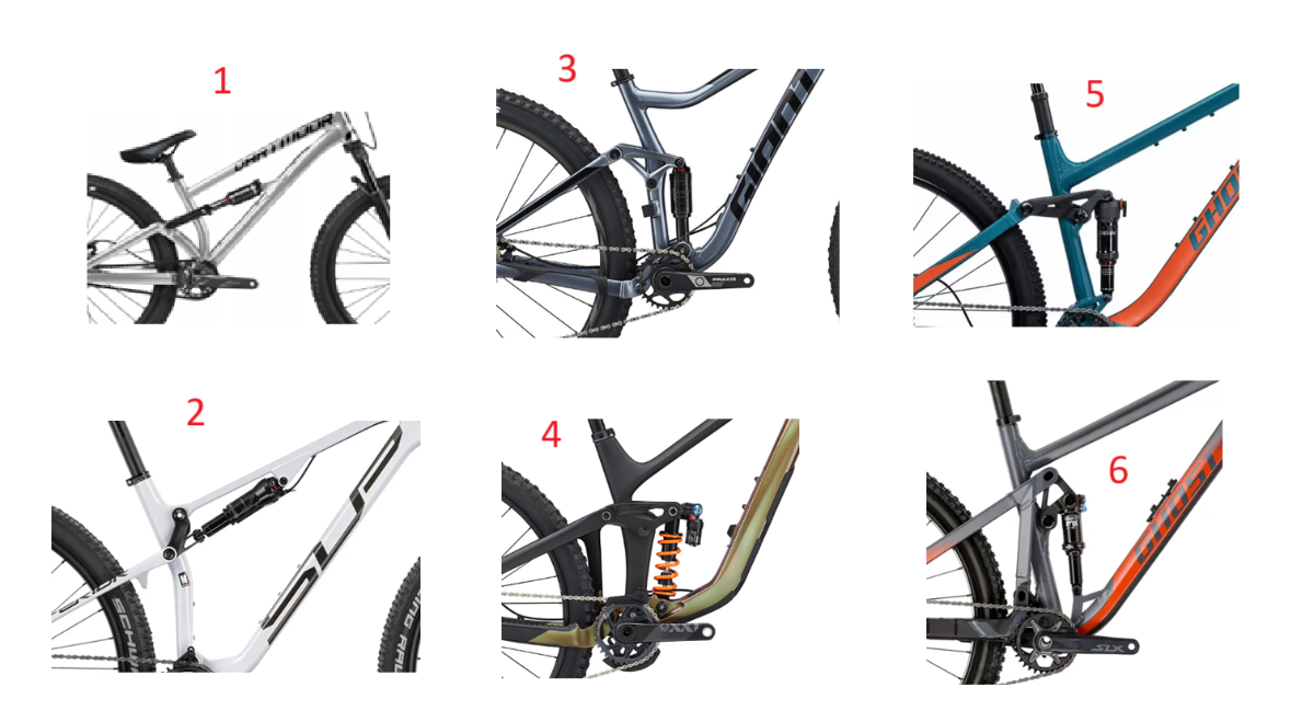

michal82 Opublikowano 18 Sierpnia Autor Udostępnij Opublikowano 18 Sierpnia Przeglądam jeszcze różnego rodzaju zawieszenia i nie do końca jestem pewien który typ zawieszenia powinniśmy wybrać. Z tego co rozumiem i interpretuję po zdjęciach (w załaczeniu) to: nr 1 jest do rowerów do skate parku i tricków, nr 2 to do XC i ścigania sie bez dużego skoku, nr 3-5 bardziej do zjazdów przy czym 3 i 5 bardziej trail a 4 to juz bardziej enduro nr 6 - i tutaj mam problem bo damper jest powietrzny ale ma jakiś wymyślną dźwignie podpowie ktoś czy dobrze kminię? Co do samych rowerów to zaczeliśmy oglądać karbony i poki co wpadło nam w oko takie coś: Rower Cube 654200 Stereo ONE44 C:62 Pro - rowerycube.pl i tutaj prośba o ocenę i komentarz. Będę wdzięczny również za inne sugestie w podobnym budżecie bo podane wyżej raczej poza zasięgiem. Mam jeszcze pytanie o miejsce zakupu i realizacje gwarancji: czy sklep w którym kupuje rower z automatu jest miejscem które realizują potencjalne reklamacje serwisowe czy mogę w razie potrzeby oddać rower do dowolnego serwisu? W szczególności jak to wygląda u Cube'a? Pamiętam tez że kiedyś wspominaliście o jakimś zagranicznym sklepie (chyba Niemieckim) gdzie można była złapać fajne rowery. podpowie ktoś co to za sklep i czy jest to bezpieczna opcja? jak wyglada kwestia obsługi gwarancyjnej? Z góry dzięki Odnośnik do komentarza
Veriv Opublikowano 18 Sierpnia Udostępnij Opublikowano 18 Sierpnia Dobrze kminisz. Cube super. Troche delikatny i krótki, ale dla lżejszej osoby (i z instynktem samozachowawczym innym niż u 16latka) moze byc ok. To nie jest rower do bikeparku, ale prostsze trasy oblecisz bez problemu. Lekki trailowy, uniwersalny rower. Będzie skok milowy w porównaniu do hardtaila. Niemiecki sklep to pewnie bike discount, gdzie są sprzedawane rowery Radon. Przy czym oponie były różne. Ja zdaje sie zglaszalem obawy, bo inny niemiecki sprzedawca, YT przestal realizowac cokolwiek i przechodzi restrukturuzację, a Canyon zakończył rok stratą 40 milionow euro. Rożowo to u nich nie wygląda. To same niemieckie marki sprzedajace rowery bezposrednio przez internet. Cube w sumie tez jest niemiecki, ale ma inne kanały sprzedaży. Realizacja gwarancji wygląda różnie. Np osprzęt rockshox paradolskalnie lepiej reklamować z rowem kupionym za granicą, bo wtedy realizować gwarancję moze jakikolwiek ogarnięty serwis w Polsce. W przypadku roweru kupionego w Polsce, rockshox ma tylko jeden serwis gwarancyjny, do którego Twoj sprzedawca musi wysłać amortyzator. Wydluża to okropnie czas realizacji gwarancji. Realizacja gwarancji na ramę - tu wolałbym miec rower kupiony w Polsce i najlepiek blisko, by uniknąć kłopotliwej wysyłki. Odnośnik do komentarza

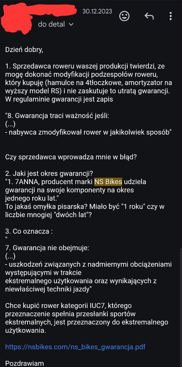

Veriv Opublikowano 18 Sierpnia Udostępnij Opublikowano 18 Sierpnia Chwaliłem ciekawe i innowacyjne projekty. Nie polecałem zakupu roweru nowego, bo sam od tego odstąpiłem -> gwarancja była napisana w moim odczuciu nie prokonsumencko, nie zabezpieczając mnie(konsumenta) tak jak bym tego chciał. Ciezko bym polecał cos na co sie nie zdecydowałem z powodu zapisów gwarancji. Nawet do nich napisałem bo az nie moglem uwierzyć ze to aktualna wersja dokumentu i napaliłem sie na wyższy Define : Ns Bikes robi od dawna jakies dziwne akcje, zaczynając od tego ze Szymon Godziek juz u nich nie jezdzi, konczac na tym ze ich własciciel sprzedał firme funduszowi na górce i odkupił jakoś chwile temu za ułamek ceny. Wiec stawiał bym ze ten wpis to planowy. Radon nie funkcjonuje jako osobny byt prawny. Pisałes ze wlasciciel Radon Bikes osiagnął duzy przychód, ale to nie to samo co zysk. Pozostałbym sceptyczny i ide o zakład ze ten duzy przychod jest mniejszy niz w poprzednich latach. Odnośnik do komentarza
Oskarr Opublikowano 19 Sierpnia Udostępnij Opublikowano 19 Sierpnia @Veriv ns nie robił problemów z obsługą gwarancyjną, ja bym problemu szukał w cenie nowych rowerów. Jeśli marka, która nie ma historii, doświadczenia i porządnego developmentu sprzedaje rowery za 20k pln i to rowery stricte wyścigowe, to ilość odbiorców jest ograniczona. Często w synonymach łamały się kierownice. Mieli kierownice w jakiś absurdalnych wagach - około 100 gramów. Mam jedną z tych złamanych kierownic, jak będę miał kiedyś czas to zrobię sobie test przy jakim przeciążeniu pęka kierownica od NS, od pana chińczyka i 2 aluminiowe dla porównania. @michal82 trochę tak, ale nie do końca 🙂 Więcej zależy od tego jak wygląda sam tylny trójkąt niż sposób mocowania amortyzatora. Nr 2 w canyonie występuje w lux word cup - wyścigowy rower XC, 80 lub 100 mm skoku zależnie od lat produkcji, w canyonie lux trail - 120 mm skoku, taki down country, bardziej z przeznaczeniem na trail niż ściganie, jest jeszcze w neuronie - 130 mm skoku, typowa trailówka. Mam u siebie luxa traila i neurona. Neuron lepiej jeździ po wybojach bo np. zawieszenie luxa i luxa traila ma 3 piwoty a neuron ma już 5 piwotów, luxy mają stały tylny trójkąt, tzn jeden kawałek karbonu tworzy trójkąt, w neuronie tylny trójkąt jest z 2 rurek połączonych osią obrotu (piwotem). Odnośnik do komentarza
