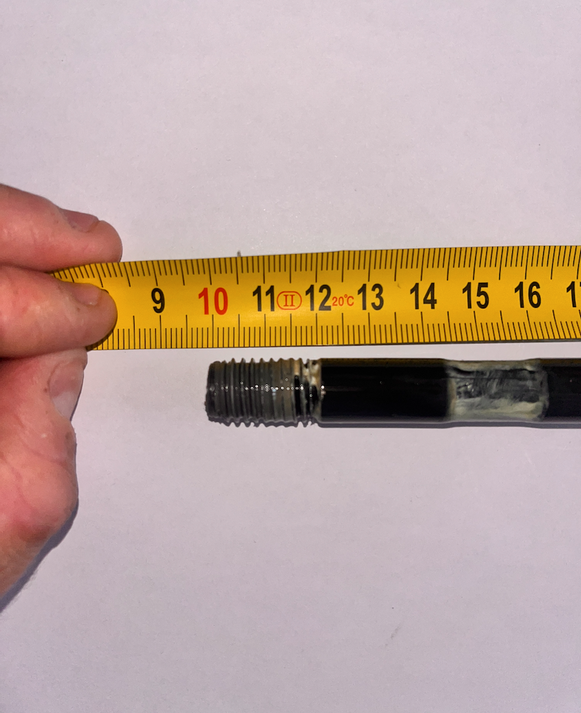

Kasper Opublikowano 31 Lipca 2025 Udostępnij Opublikowano 31 Lipca 2025 Rozwalił mi się gwint w tylniej sztywnej osi Byłem w sklepie kross, powiedzieli że czegoś takiego nie sprzedają i żebym raczej kupił online. Ewentualnie oni mogą coś podziałać ale bedzie to długo trwało W rowerze wymiary osi są "12x142 mm" lecz nie do końca wiem jaki gwint wziąć. Widziałem że osie są np 1.5x142 itp te 1.5 to jest długość ? jak sprawdziłem u mnie to mam długość 20 mm , nie znalazłem też żadnych informacji na stronach jaki gwint w osi ma ten rower Odnośnik do komentarza

Kasper Opublikowano 31 Lipca 2025 Autor Udostępnij Opublikowano 31 Lipca 2025 17.5 cm całość 15.5 cm bez gwintu 2 cm sam gwint 1mm skok gwintu Odnośnik do komentarza
krix Opublikowano 31 Lipca 2025 Udostępnij Opublikowano 31 Lipca 2025 17.5 cm całość 15.5 cm bez gwintu 2 cm sam gwint 1mm skok gwintu Ta liczba 1,5 wygląda na skok gwintu.Ale w kolejnym poście piszesz, że skok 1 mm.Zorientowałeś się bardziej? Co z liczbą "1.5"?Wysłane z mojego SM-G781B przy użyciu Tapatalka Odnośnik do komentarza
Kasper Opublikowano 31 Lipca 2025 Autor Udostępnij Opublikowano 31 Lipca 2025 8 minut temu, krix napisał(a): Ta liczba 1,5 wygląda na skok gwintu. Ale w kolejnym poście piszesz, że skok 1 mm. Zorientowałeś się bardziej? Co z liczbą "1.5"? Wysłane z mojego SM-G781B przy użyciu Tapatalka Odnośnik do komentarza
