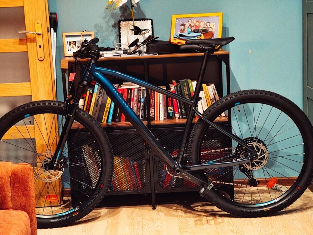

krix Opublikowano 12 Lipca 2025 Udostępnij Opublikowano 12 Lipca 2025 Rowerek już ze mną, na razie jeszcze w pokoju - muszę sobie pomontować akcesoria, sprawdzić ciśnienie w uginaczu itp, itd. Nie powiem, cieszy oko - jakoś się mnie trzymały te szare bure kolory, a w końcu mam coś co wygląda inaczej. Bardzo ładna maszyna. Dziękuję za wszystkie porady. Czekam na pierwszą przejażdżkę aż minie deszczowa, chłodna aura. Z planów to poszukać bagażnika, który będzie pasował, może jakieś małe dyskretne błotniki i stopka - może polecacie jakąś stopkę, którą warto zakupić do tego modelu? czy może zwykła z decathlonu jak ta wystarczy: https://www.decathlon.pl/p/stopka-500-dolna-rura-tylny-tr/_/R-p-12228?mc=8302792 Bagażnik pasujący pod ten rower to prawdopodobnie Cubowy ACID. Wkrótce przetestuję i dam znać. Pod ten bagażnik można przykręcić błotnik.Wysłane z mojego SM-G781B przy użyciu Tapatalka Odnośnik do komentarza

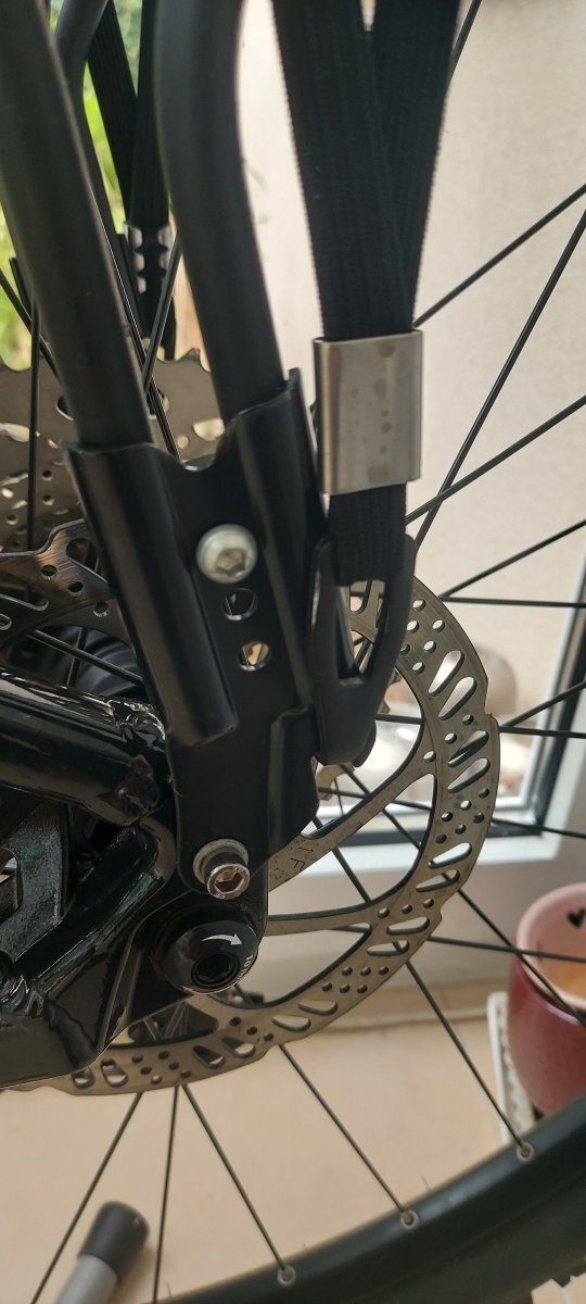

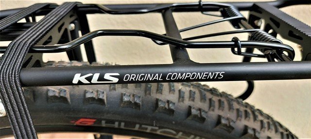

APZ Opublikowano 12 Lipca 2025 Udostępnij Opublikowano 12 Lipca 2025 @CriseQ Możesz też ten z foto sprawdzić. Czy jest oferta na koła 29". Odnośnik do komentarza
krix Opublikowano 12 Lipca 2025 Udostępnij Opublikowano 12 Lipca 2025 [mention=12070]CriseQ[/mention] Możesz też ten z foto sprawdzić. Czy jest oferta na koła 29".Podszedł bez druciarstwa?Wysłane z mojego SM-G781B przy użyciu Tapatalka Odnośnik do komentarza

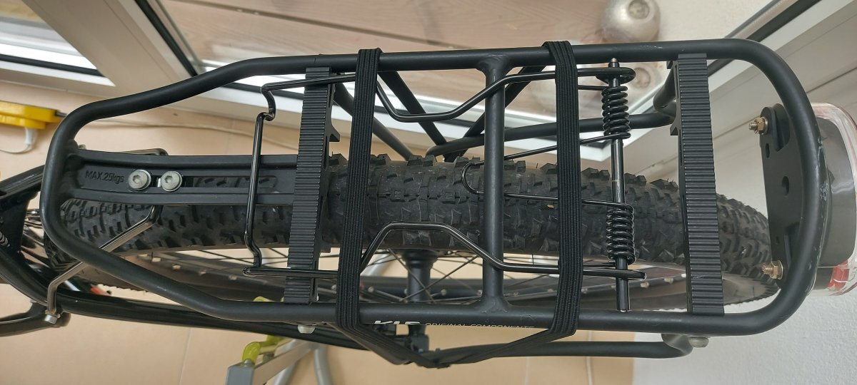

APZ Opublikowano 12 Lipca 2025 Udostępnij Opublikowano 12 Lipca 2025 7 minut temu, krix napisał(a): Podszedł bez druciarstwa? Wysłane z mojego SM-G781B przy użyciu Tapatalka Tak. Ale dla ramy M (może nie ma znaczenia M czy L) jest lekko skośny doopą do góry. Co widać na foto na początku tego wątku. Odnośnik do komentarza

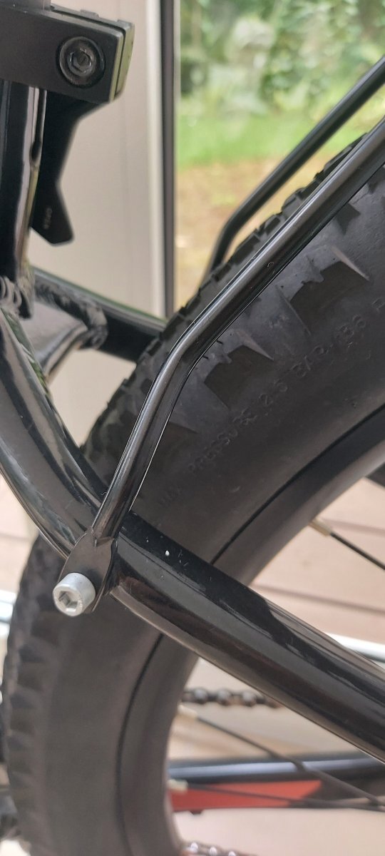

APZ Opublikowano 12 Lipca 2025 Udostępnij Opublikowano 12 Lipca 2025 14 minut temu, krix napisał(a): Podszedł bez druciarstwa? Wysłane z mojego SM-G781B przy użyciu Tapatalka Tu masz szczegóły: Odnośnik do komentarza
APZ Opublikowano 12 Lipca 2025 Udostępnij Opublikowano 12 Lipca 2025 Skos (moim zdaniem jest lepszy niż poziom) można zlikwidować prosto. Dwie dziurki wiertarką i posunąć dwie śrubki w lewo, patrz foto. Wtedy platforma dygnie do tyłu. Tak czy siak: bezpieczniej zamówić i przymierzyć w stacjonarnym serwisie. Niech ściągną kilka typów i już. Odnośnik do komentarza
