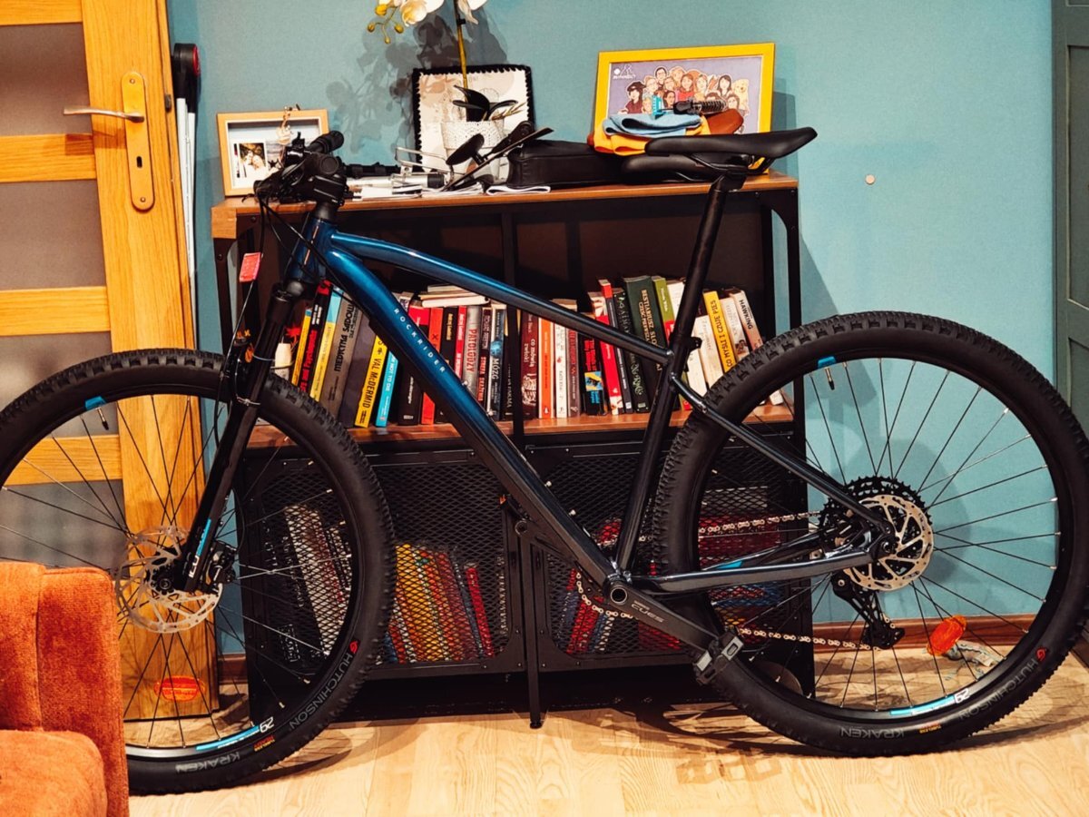

CriseQ Opublikowano 12 Lipca 2025 Autor Udostępnij Opublikowano 12 Lipca 2025 Rowerek już ze mną, na razie jeszcze w pokoju - muszę sobie pomontować akcesoria, sprawdzić ciśnienie w uginaczu itp, itd. Nie powiem, cieszy oko - jakoś się mnie trzymały te szare bure kolory, a w końcu mam coś co wygląda inaczej. Bardzo ładna maszyna. Dziękuję za wszystkie porady. Czekam na pierwszą przejażdżkę aż minie deszczowa, chłodna aura. Z planów to poszukać bagażnika, który będzie pasował, może jakieś małe dyskretne błotniki i stopka - może polecacie jakąś stopkę, którą warto zakupić do tego modelu? czy może zwykła z decathlonu jak ta wystarczy: https://www.decathlon.pl/p/stopka-500-dolna-rura-tylny-tr/_/R-p-12228?mc=8302792 Odnośnik do komentarza
