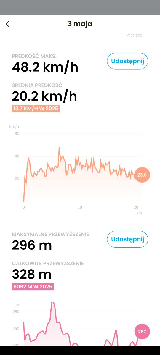

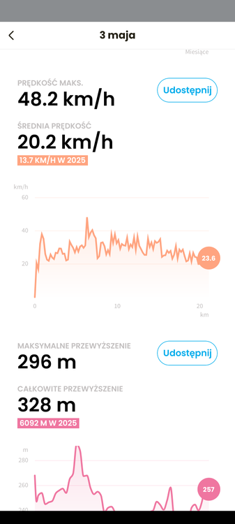

krix Opublikowano 9 Maja 2025 Udostępnij Opublikowano 9 Maja 2025 Panowie dziękuję za merytoryczną dyskusję lecz trochę nie na temat ilość przełożeń zębatek, różnic procentowych itp. jest dla mnie drugorzędną sprawą. Szukam roweru na którym przejadą 50-70 km, zejdę z niego z uśmiechem na twarzy i będę czekał na kolejną przejażdżkę Proszę o pomoc w doborze roweru nie koniecznie musi to być gravel, myślałem że w moim przypadku będzie to opcja optymalna. Jeżdżę 80 % asfalt 20% szuter, bywa że wjadę w las i proporcję są odwrotne. W tej chwili jeżdżę 7 letnim Romet wagant 4 i z 20 kg dzieckiem w foteliku mam średnią prędkość około 20km/h. W załączniku screen z aplikacji.Na tym forum wrzucasz wątek i patrzysz z satysfakcją, jak puchnie :) Im więcej ciekawych dygresji zgarnie, tym bliżej do podium :) :)Wysłane z mojego SM-G781B przy użyciu Tapatalka Odnośnik do komentarza
krix Opublikowano 9 Maja 2025 Udostępnij Opublikowano 9 Maja 2025 Panowie dziękuję za merytoryczną dyskusję lecz trochę nie na temat ilość przełożeń zębatek, różnic procentowych itp. jest dla mnie drugorzędną sprawą. Szukam roweru na którym przejadą 50-70 km, zejdę z niego z uśmiechem na twarzy i będę czekał na kolejną przejażdżkę Proszę o pomoc w doborze roweru nie koniecznie musi to być gravel, myślałem że w moim przypadku będzie to opcja optymalna. Jeżdżę 80 % asfalt 20% szuter, bywa że wjadę w las i proporcję są odwrotne. W tej chwili jeżdżę 7 letnim Romet wagant 4 i z 20 kg dzieckiem w foteliku mam średnią prędkość około 20km/h. W załączniku screen z aplikacji.Jaką aplikację używasz to tych wykresów? Na telefon?Wysłane z mojego SM-G781B przy użyciu Tapatalka Odnośnik do komentarza

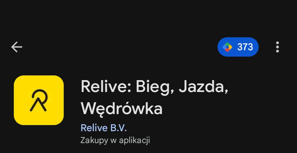

Alverin Opublikowano 10 Maja 2025 Autor Udostępnij Opublikowano 10 Maja 2025 11 godzin temu, krix napisał(a): Jaką aplikację używasz to tych wykresów? Na telefon? Wysłane z mojego SM-G781B przy użyciu Tapatalka Aplikacja Relive używam do roweru, biegania , górskich wypadów itp. testowałem kilka ta mi najbardziej odpowiada. Uprawiam sport hobbistycznie więc mi w zupełności wystarcza. Odnośnik do komentarza

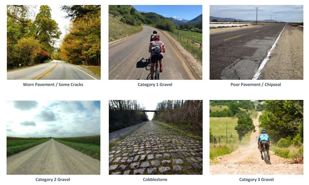

jajacek Opublikowano 10 Maja 2025 Udostępnij Opublikowano 10 Maja 2025 To jest z grubsza klasyfikacja dróg pod różne rowery. Gravel bez amora nadaje się dobrze na pierwsze cztery. Ale też na pierwsze cztery nadaje się szosa. Na takich starych brukach i kamulcowatej drodze utwardzonej zarówno jazda gravelem bez amora jak i szosą będzie męczarnią. Gravelem deczko mniejszą męczarnią. Tam najlepszy byłby już monster cross z amorem albo gravel na oponach MTB 2 cale. I co z tego wszystkiego wynika? Że gravel z oponami 40 mm i sztywnym widelcem jest rowerem bez sensu 🙂 Bo można kupić szosę endurance do której włożymy opony 32 mm i przejedziemy bez żadnego problemu i dyskomfortu po pierwszych czterech nawierzchniach. A na bruku czy gruntówce będziemy się męczyć tak samo jak na gravelu 🙂 Natomiast na szosie, szosa będzie zdecydowanie lepsza. Odnośnik do komentarza
