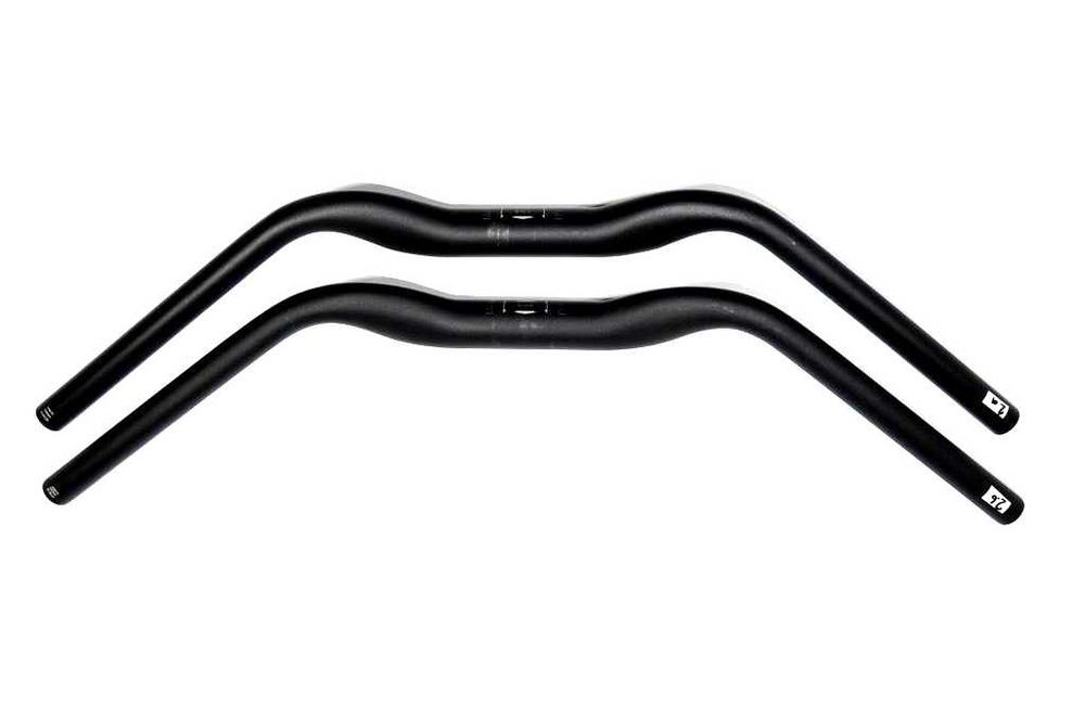

@malinsnow poszukaj na YT filmów "Wstał sprzed kompa" - opowiada o ustawieniach siodełka,
tu masz kierownicę jaką on używa https://www.centrumrowerowe.pl/kierownica-mtb-sqlab-3ox-alu-16-pd27792/?v_Id=164559
https://www.sq-lab.com/en/products/comfort-handlebar-for-mountain-bike-3ox-16-57230-2324?color=900_black
(przy okazji ta kierownica delikatnie wyprostuje Twoją pozycję)
też mam taką i razem z gripami Ergona  https://www.centrumrowerowe.pl/gripy-ergon-gs1-evo-pd33077/?v_Id=215084 poprawia komfort dla dłoni i nadgarstków

8 godzin temu, Greg29 napisał(a):
Też w swoim mtb wymieniłem kierownicę z prostej rury xc na taką bardziej trailową, czyli z lekkim wzniosem, upsweepem i backsweepem (czyli wyginięciem do góry i do tyłu). Jednak ja podszedłem do tematu trochę bardziej ekonomicznie i nie kupiłem kierownicy za 300 zł tylko za 80 zł z Decathlonu:
https://www.decathlon.pl/p/_/R-p-141629?mc=8337851
Wznios 15 mm, backsweep 9°, upsweep 5°
No tak, tylko główna idea w poprawie komfortu dla nadgarstków to ten backsweep - większość standardowych kierownic mtb ma 9st. Taka kierownica wymusza pochyloną pozycję z łokciami na zewnątrz - do krótkiej i intensywnej jazdy wyścigowo/maratonowej ok, ale do rekreacji/turystyki już niekoniecznie, ale to tylko moje odczucia. Mi pochylenie nie przeszkadza, ale z łokciami na zewnątrz mi niewygodnie - a jak nie dam łokci na zewnątrz to mam nadgarstki pod kątem.
Jeżeli Twoim nadgarstkom jest wygodnie to nie ma problemu. To trochę jak z siodełkiem, jak jest niewygodnie to nie poszalejesz ?
