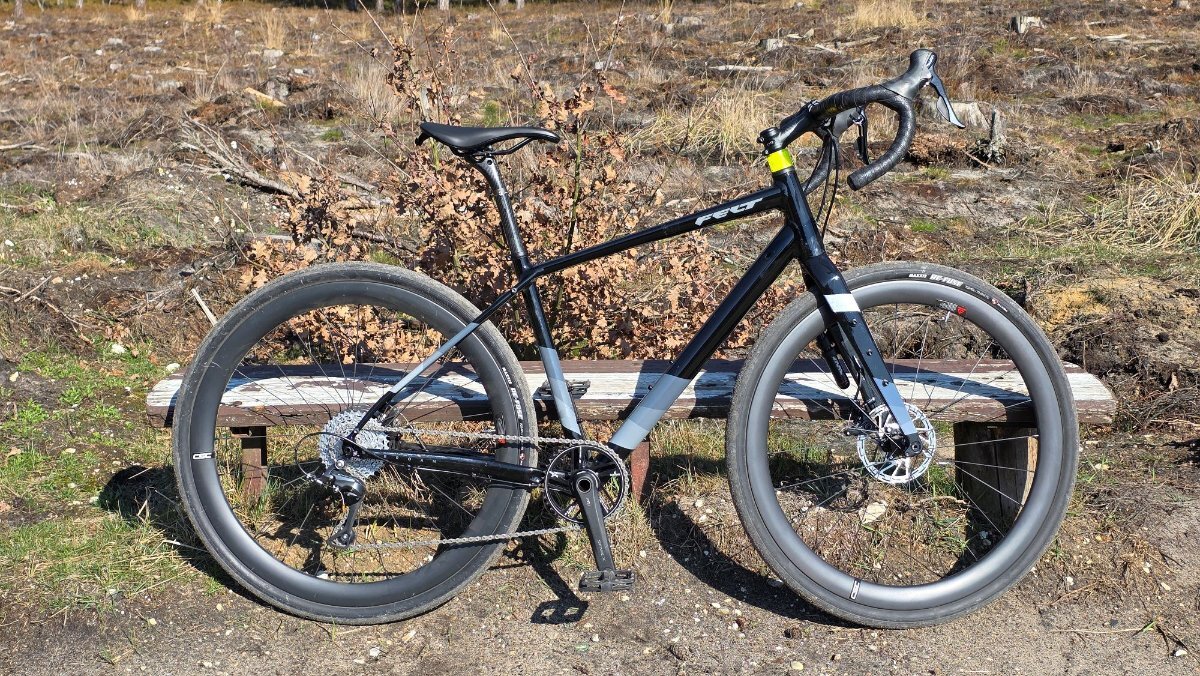

wujas01 Opublikowano 12 Stycznia Autor Udostępnij Opublikowano 12 Stycznia Jutro jade odbierać rower Felt Broam 60, używkę. www.centrumrowerowe.pl/rower-gravel-felt-broam-60-pd38835/ Przejechane z 600km, cena 2000zł. Fajnie bo geometria typu marin 4c/mbike grv/merida silex, do tego sztywne osie, karbonowy wideł. Reszte funduszy planuję wpakować w upgrady tego roweru, pewnie zmianę kwadratu na htii, tylnej przerzutki, opon. Coś jeszcze byście na starcie zmieniali w takim? Odnośnik do komentarza
wujas01 Opublikowano 12 Stycznia Autor Udostępnij Opublikowano 12 Stycznia Tak myślę, że gdyby wrzucić do niego grupę pełną grupę Tiagra 4700 + tylna przerzutka GRX 400 wyszedłby rower w granicach 3,5-4 tys. którego normalnie bym w tych pieniądzach nie dostał. Przy czym robił bym to raczej po upewnieniu się że Claris to dla mnie za mało. Ma to według was sens? Odnośnik do komentarza

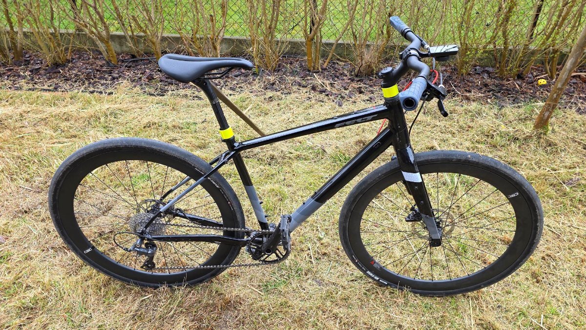

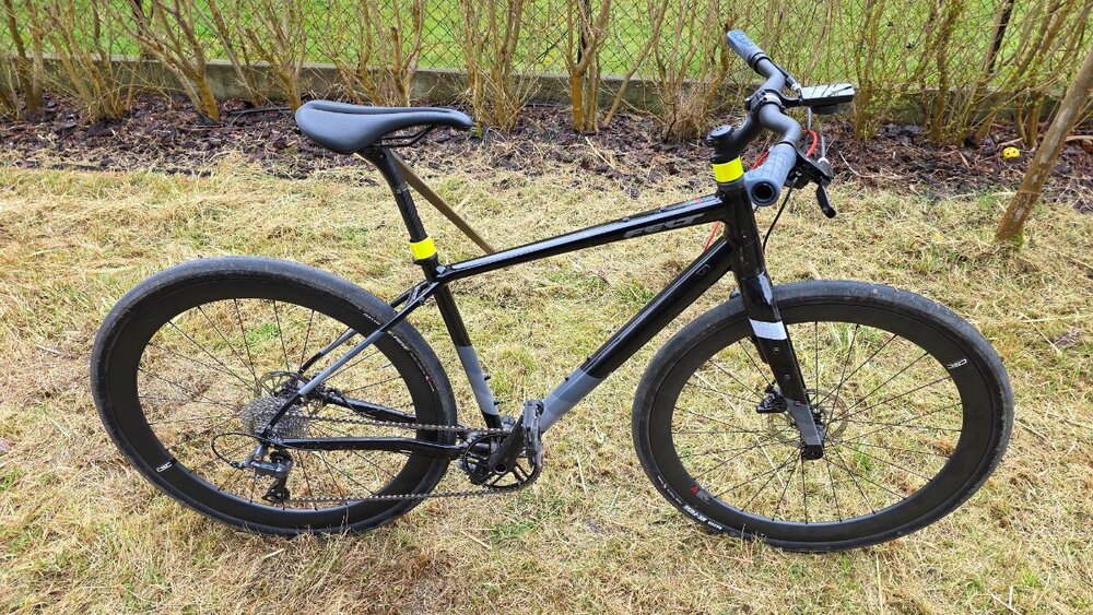

Robi68 Opublikowano 2 Maja Udostępnij Opublikowano 2 Maja W dniu 12.01.2025 o 17:02, wujas01 napisał(a): Coś jeszcze byście na starcie zmieniali w takim? Hey, ja początkowo zrobiłem 1x9 klamki Sory, zmieniłem kierownicę od Meridy Silex bo miałem na półce, Claris bez problemu obsługuje 9s. Korba GXP Senix, koła CSC, sztyca karbonowa tossek, kaseta xt. Obecnie wleciała jadnak prosta kierownica, nie dałem rady mimo chęci przyzwyczaić się do baranka ? Obecna waga ok 9,5kg. Jestem zadowolony z tego jak to jeździ.:) Odnośnik do komentarza
