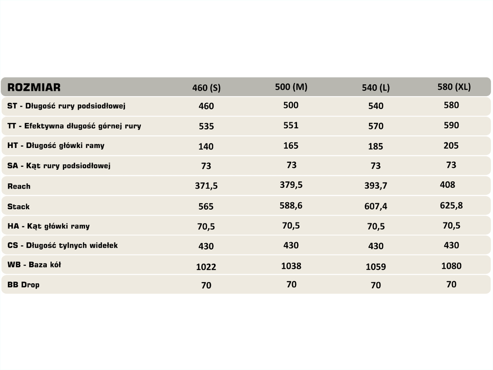

Oskarr Opublikowano 2 Sierpnia 2024 Udostępnij Opublikowano 2 Sierpnia 2024 2 godziny temu, Pepe75 napisał(a): najtańszy sensowny to opisywany niedawno przez @Oskarr Kands Toro GRX - rama alu + hydraulika (tylko napęd 2x) nie mogę teraz tabelki geometrii znaleźć i nie wiem czy "S" nie byłaby za duża S ma rozmiar 46 cm, prosiłem wczoraj producenta o tabelkę z geometrią, ale jeszcze nie dostałem. Wydaje mi się, że mniej więcej będzie to samo co XS w decathlonie: https://www.decathlon.pl/p/rower-szosowy-triban-rc500-z-hamulcami-tarczowymi/_/R-p-301728 Jeszcze będę to w poniedziałek potwierdzał, ale chyba liczą rozmiar ramy na podstawie rurki podsiodłowej a nie górnej. Odnośnik do komentarza

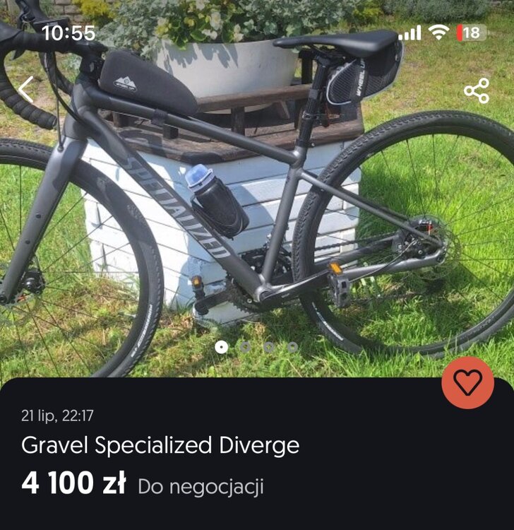

Pepe75 Opublikowano 5 Sierpnia 2024 Udostępnij Opublikowano 5 Sierpnia 2024 Na OLX znalazłem jedną używkę w rozmiarze 49. Co prawda bez futureshocka i na mechanicznych hamulcach, ale na początek może to być opcja. Jak się Żonie jazda spodoba to w zimę na wyprzedażach kupisz napęd na hydraulice. Speca Diverge używanego kupuj z rocznika 2021 lub nowszy (wcześniejsze miały inną geometrię i opony chyba max 38 wchodziły) Odnośnik do komentarza
Oskarr Opublikowano 5 Sierpnia 2024 Udostępnij Opublikowano 5 Sierpnia 2024 Dostałem tabele z geometrią dla kandsa, można porównywać, powinno być wygodnie. Odnośnik do komentarza
Pepe75 Opublikowano 5 Sierpnia 2024 Udostępnij Opublikowano 5 Sierpnia 2024 Wprowadziłem dane Kandsa Toro do bikeinsights i wychodzi tak w porównaniu do Diverge 49. Kands ma wyższy przekrok, to może być kluczowe - bez przymiarki ani rusz. https://bikeinsights.com/compare?geometries=66b0cda305910d001a0e4881,61bcb6c6de5ab000234b69c6, Odnośnik do komentarza
Oskarr Opublikowano 5 Sierpnia 2024 Udostępnij Opublikowano 5 Sierpnia 2024 Coś mi nie pasuje. Mam w mieszkaniu L, L mająca 540 mm rurki podsiodłowej ma przekroku 77 cm, S ma rurkę podsiodłową krótszą o 8 cm, wychodzi przekrok 69 cm. Moja luba ma MTB na kołach 27,5 cala w rozmiarze 16 cali i wychodzi jej 70 cm od ziemi. Przy wzroście 162 nie ma problemu z przekrokiem. Kands ma rurkę poprzeczną przyspawaną 4 cm poniżej zacisku sztycy, mogę dopytać, czy proporcje przyspawania są zachowane w S i poprosić, aby zmierzyli przekrok w S. @Lukasz31 przekrok mierzony w butach, czy boso? Muszę mojej wcisnąć książkę między nogi aby porównać XD Odnośnik do komentarza
Lukasz31 Opublikowano 5 Sierpnia 2024 Autor Udostępnij Opublikowano 5 Sierpnia 2024 Mierzone na boso z książką między nogami )) Pepe ten spec z Olx jaki ma napęd , bo nie widać ? Odnośnik do komentarza
