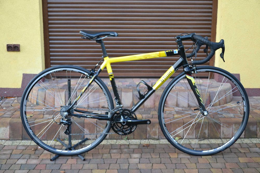

jajacek Opublikowano 16 Lipca 2024 Udostępnij Opublikowano 16 Lipca 2024 Na podstawie moich doświadczeń mogę napisać tak: Kilkanaście lat temu miałem aluminiową szosę z Decathlonu, Btwin Sport 3. Z karbonowym widelcem i co było w tych czasach rzadkie, z tylnymi górnymi karbonowymi widełkami. Była na trzyrzędowym Campagnolo Mirage. Jeździłem na niej po naszych, czeskich i słowackich górach a potem po Alpach. Sprzedałem ją za 1400 zł. Jest taraz nawet taka wystawiona na OLX za 1600 Jest to rama z najtańszego alu 6061, powiedziałbym, że jest z takiego "chamskiego" alu, które nic nie amortyzuje. No i ograniczeniem była tu szerokość opon, maksymalnie 23 mm. Po paru latach jazdy zrozumiałem że kupiłem za duży rozmiar. Bo ciągle walczyłem o skrócenie pozycji skracając mostek. To była rama 55 ale efektywnie chyba 56,5 na długość. A ja mam 175 wzrostu. Po drugie, po dłuższych jazdach, ponad 100 km, napieprzał mnie kręgosłup lędżwiowy a z kręgosłupem piersiowym było nie dużo lepiej. Wypożyczyliśmy więc z kolegą ze sklepu za 200 zł, szosę Specialized Roubaix. Pojechaliśmy 100 km po najgorszych asfaltach okolicy. Od razu stało się jasne że komfort jest znacząco lepszy. Znaleźliśmy sklep w Austrii, koło Salzbura (Rad Angerer, polecam), który miał wyprzedaż i każdy z nas kupił tam Roubiax na których jeździmy do dzisiaj. Było to z 10 lat temu. Zrobiliśmy też potem test kierownic karbonowych na naszej testowej trasie. I też od razu było odczuwalne że lepiej tłumią nierówności drogi, więc takowe zakupiliśmy. Trzeci z naszej paczki wkrótce dołączył również kupując Roubaix. Przy czym my z kolegą mamy SL3 a trzeci ma nowszy SL4 (ten w środku). Jak trafiła się okazja to kolega kupił karbonowe koła Rovale. Ja mam podobne, odziedziczone po synu. Mój rower waży trochę poniżej 8 kg jeśli dobrze pamiętam. Czy karbonowe koła coś zmieniły? Ano owszem. Są to koła na bardzo szerokich obręczach, blisko 30 mm. W związku z tym opona 28 mm pasuje do nich idealnie. A opona 28 jest jednak bardziej komfortowa niż 25 mm. Co do opon to GP 5000 uważam za ekstremalnie przereklamowane. Ani nie są to opony zbyt komfortowe ani zbyt przyczepne. Mają bardzo sztywny oplot, który niechętnie się odkształca. Zdecydowanie wolę opony z oplotem bawełnianym czyli Vittoria, Specialized czy Veloflex. Jeśli chodzi o szybkość to Conti GP 5000, Vittoria Corsa Pro i Specialized Turbo Cotton są na tym samym poziomie. Dwie opony GP 5000 zalane mlekiem wybuchły koło mnie na słońcu w rowerach postawionych pod sklepem. Kolega raportował trzeci taki wybuch. Firma Dandy Horse wydała oświadczenie żeby nie używać ich z ich niektórymi obręczami. Ostatni tragiczny wypadek pod Grossglocknerem, gdzie kilka dni temu młody kolarz na wyścigu Tour of Austria stracił życie na zjeździe, dotyczy przypadku że opona GP 5000 zalana mlekiem wyskoczyła z rantu na zjeździe co spowodowało utratę przyczepności, wypadek i śmierć młodego kolarza. Mam Conti GP 5000 S TR w jednych kołach ale zamierzam się ich pozbyć. Co do innych różnic między rowerami. Kupiłem swego czasu kolejną ramę Speca ze sklepu Rad Angerer. Tym razem wysyłkowo. Specialized Tarmac SL4 Expert. Ultra lekka rama z jednego z najwyższych modeli laminatu karbonowego, oznaczonego przez nich 11R. Rower złożony na tej ramie ważył 7,5 kg. O ile w Roubaix w tamtym czasie miałem lekkie koła alu ważace trochę ponad 1500 gramów, Campagnolo Zonda, to ten rower wyposażyłem w koła alu-karbon FFWD ze stożkiem 58 mm, ważące 1800 gramów. Jaka była różnica? Taka jakby ktoś mi dodał dwie koronki z tyłu. Na ustawce przy prędkościach 35-40 leciałem dwie koronki wyżej niż na Roubaix. Waga nie miała tu żadnego znaczenia po płaskim. Miały znaczenie bardzo duża sztywność ramy plus aerodynamika kół. CDN... Odnośnik do komentarza
