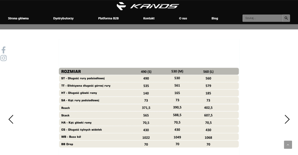

Oskarr Opublikowano 2 Lipca 2024 Udostępnij Opublikowano 2 Lipca 2024 22 godziny temu, sl66 napisał(a): Jakiego gravela zamówiłeś? Daj znać koniecznie jak Twoje wrażenia z porównania ht mtb xc versus gravel 🙂 Kands toro na grx. Nie znam jeszcze pełnej specyfikacji, bo to zależy od dostępności tego co kands/lazaro zakupi od shimano. Miał być na początku miesiąca, ale mają jakieś opóźnienia w dostarczeniu części od shimano. Obecnie jest dostępny ten rower na sorze. Na sorze mam jeden rower więc tego nie chciałem. Rama leci z tej samej fabryki co 2x droższych producentów, rama Alu, widelec karbon, grx, sztywne osie, hydrauliczne hamulce. Jak pozwolą to zweryfikuje wagę ramy i sprawdzę kąty, to będę mógł wywnioskować z którymi innymi gravelami ten zjeżdża z linii 😄 kands na sorze kosztuje trochę ponad 4k, nie wiem jak tego wycenią. Jak się wkręcę to będę się odzywał na forum aby poszukać kogoś, kto jeździ na droższym gravelu aby się na tym przejechal i ocenił czy czuć 2k oszczędności przy zakupie. Odnośnik do komentarza

Pepe75 Opublikowano 2 Lipca 2024 Udostępnij Opublikowano 2 Lipca 2024 2 godziny temu, Oskarr napisał(a): Kands toro na grx. Nie znam jeszcze pełnej specyfikacji, bo to zależy od dostępności tego co kands/lazaro zakupi od shimano. Miał być na początku miesiąca, ale mają jakieś opóźnienia w dostarczeniu części od shimano. Obecnie jest dostępny ten rower na sorze. Na sorze mam jeden rower więc tego nie chciałem. Rama leci z tej samej fabryki co 2x droższych producentów, rama Alu, widelec karbon, grx, sztywne osie, hydrauliczne hamulce. Jak pozwolą to zweryfikuje wagę ramy i sprawdzę kąty, to będę mógł wywnioskować z którymi innymi gravelami ten zjeżdża z linii 😄 kands na sorze kosztuje trochę ponad 4k, nie wiem jak tego wycenią. Jak się wkręcę to będę się odzywał na forum aby poszukać kogoś, kto jeździ na droższym gravelu aby się na tym przejechal i ocenił czy czuć 2k oszczędności przy zakupie. Na stronie jest tabelka geo wersji na Sorze, wersja GRX ma mieć inną ramę ? Odnośnik do komentarza
Oskarr Opublikowano 2 Lipca 2024 Udostępnij Opublikowano 2 Lipca 2024 To samo. Czyli jest geometria 🙂 w wolnym czasie poszukam która konkurencja ma podobne kąty 😄 Odnośnik do komentarza
