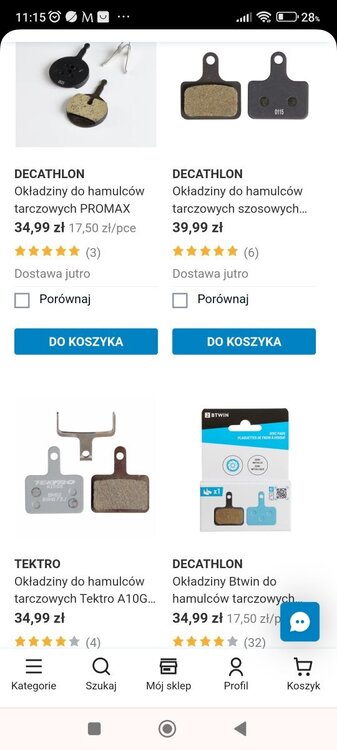

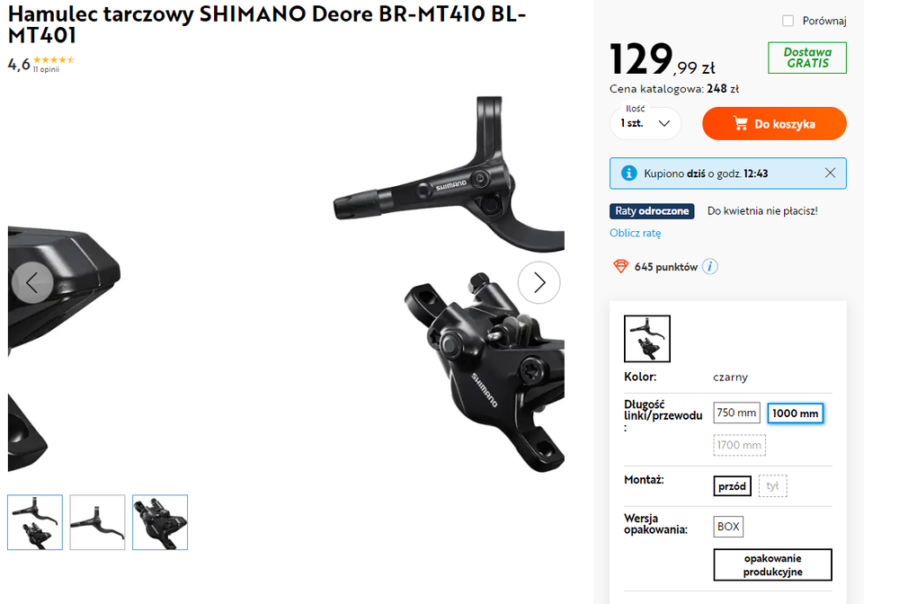

Gdy zacząłem się rozglądać za klockami do moich rowerków, zdziwiły mnie wysokie ceny?, bo mam porównanie do samochodowych (przy samochodach też majstruję?). Patrzałem Alledrogo, Decathlon, mój pobliski dobry sklep rowerowy (tam klocki owszem, ale z usługą wymiany 50,-zł za koło).
Screenshot_2023-11-27-11-15-29-910_com.android.chrome.thumb.jpg.fb8fe3204da133be208c609188068793.jpg

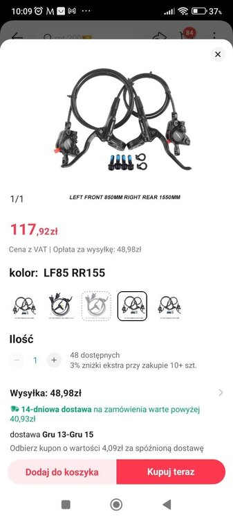

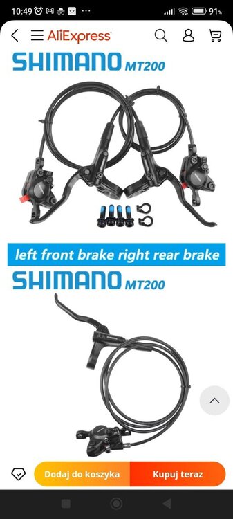

Gdy trochę przypadkowo natknąłem się na ofertę:
Screenshot_2023-11-27-10-09-43-812_com.alibaba.aliexpresshd.thumb.jpg.3b056ad5fd2f4e5411b11452b8a37cb1.jpg

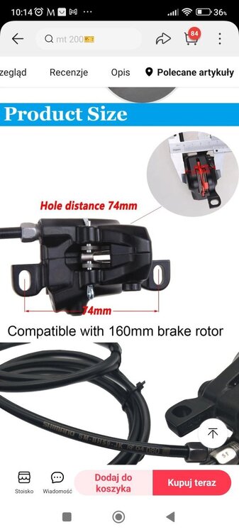

..a to kompletny zestaw hamulców hydraulicznych do samodzielnego montażu i klocki hamulcowe już tam są:
Screenshot_2023-11-27-10-14-03-511_com.alibaba.aliexpresshd.thumb.jpg.6e4dc79d7482c4372c9c6c6171c82cc4.jpg

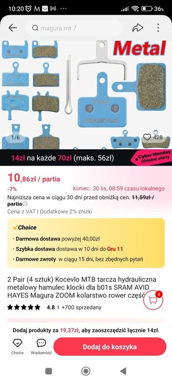

..to czerwona lampka zapaliła mi się na dobre, tu trzeba znaleźć realne oferty, długo nie szukałem:
Screenshot_2023-11-27-10-20-43-301_com.alibaba.aliexpresshd.thumb.jpg.01ab3a663eb30b4d6dacddd4431f4347.jpg
Zwróćcie uwagę, że tu kupujemy pełen komplet 2x, dwie pary. Zaopatrzyłem się na zapas do wszystkich rowerków:
Te żywiczne dam ma tylne koło, hamują delikatniej, a po co ma mi się koło uślizgiwać(?), to przecież niebezpieczne, natomiast tarcza praktycznie się nie zużyje przez lata.
Wracając do kompletu hydraulicznych, jeżeli wasze hamulce mechaniczne dojrzały do wymiany (chociażby linek) to warto zmienić na hydrauliki. Tarcie na linkach, na przekładni śrubowej, powodują, że trzeba na klamki naciskać znacznie silniej. Mechaniczne trzeba regulować (ustawiać) na lince i  przeciw śrubą w miarę zużycia klocków, hydrauliczne są samonastawne?.

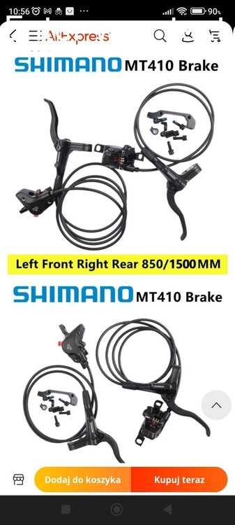

Być może "krossy z hamulcami yak" (co to jest?) to ta "tradycyjna chińszczyzna" ale to??? (150,-zł z wysyłką):
Screenshot_2023-11-28-10-49-00-910_com.android.chrome.thumb.jpg.9f3abbc0aff37ed21557d6e05436023e.jpg
...albo to (poniżej 300,-zł z wysyłką):
Screenshot_2023-11-28-10-56-14-025_com.android.chrome.thumb.jpg.5747701616e2456f131805bec3d01352.jpg
Przecież dokładnie to kupujemy u nas na Alledrogo, tak że wybór wg. uznania, a i tak wszystko (te oryginały też) produkowane w Malezji.
@Oskarr możesz wyjaśnić jakie są istotne różnice użytkowe MT200 a MT400, bo to ciekawe, a ja nie mam pojęcia?.

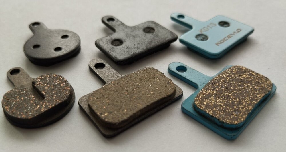

Odnośnie klocków hamulcowych z ali - miewałem różne do różnych typów zacisķów i nigdy nie ttafiłem na jakieś wyjątkowo godne polecenia - albo na mokro przerażająco piszczały, albo nie hamowały, b. szybko się ścierały a w jednym nawet okładzina odpadła z placķów/płytki pod wpływem mocniejszego dogrzania. Docelowo bym tego nie kupił do żadnego roweru. Najmniej "niespodzianek" jak dla mnie sprawiają jednak fabryczne. Widzę, że w PL sklepach klocki typu G05S (zaciski deore i wyższe) kosztują 22zł a B05S do niższych grup oraz m.in. do Tektro kosztują 18zł IMHO nie ma tu co wydziwiać. Lepiej poszukać przyzwoitych tarcz hamulcowych (obecnie niskie modele shimano są bite na prasie bez żadbej późniejszej obróbki, wyższe modele (rt6x-rt7x) sa obrabiane tylko po jednej stronie a od pewnego czasu zaczęly się pojawiać już chińskie xt (rt8x) które też tylko po jednej stronie szlifowane. Za alternatywą się trzeba rozglądać.

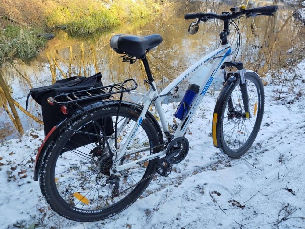

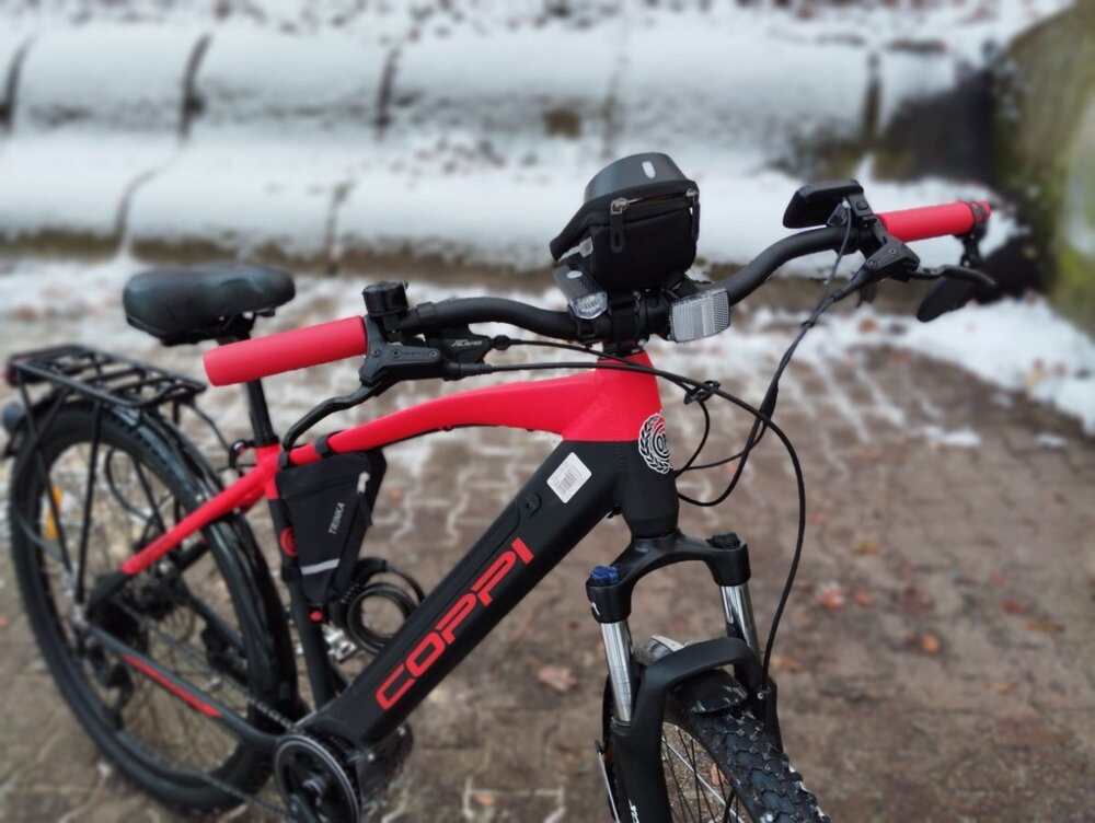

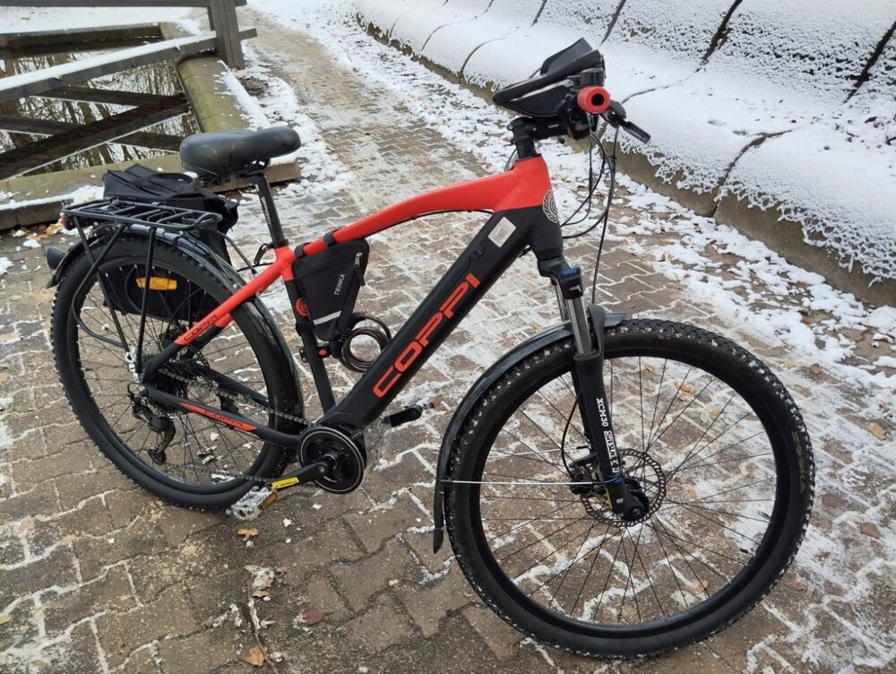

Aby ogólnie zasygnalizować tematy do rozwagi, pokażę przeróbki jakie wykonałem w moim najnowszym rumaku.  Aby było wyraźnie widać ile szpejów wozi "rasowy turysta?" na początek zdjęcie fabrycznego golasa:
A tu mój rumak, praktycznie ukończony, ale na pewno jeszcze coś się znajdzie?:

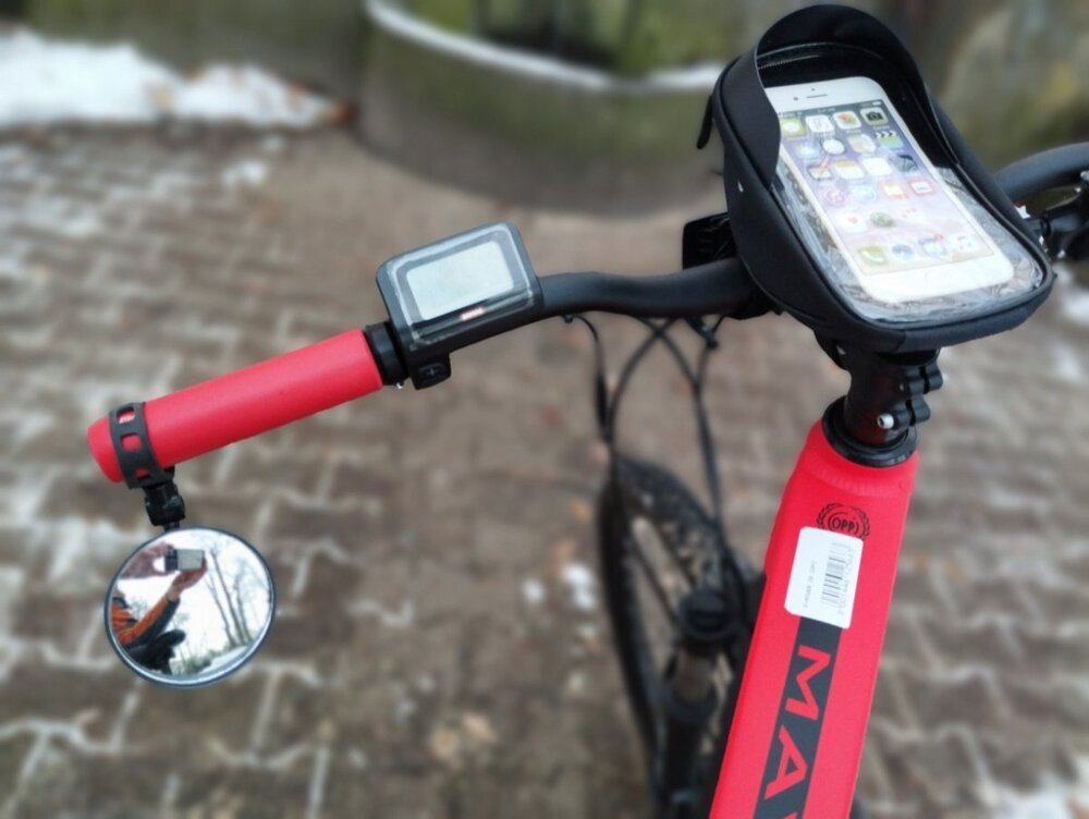

Na początek opiszę zmianę która była jako pierwsza (może też i dlatego, że czekałem na pozostałe części), to te piankowe uchwyty:
Fabryczne gripy były ostre jak papier ścierny, a ja jeżdżę w rękawiczkach tylko zimą. Początkowe wrażenie pewnego chwytu po godzinie stawało się bolesne! Nie do zaakceptowania! Po rozpoznaniu wybrałem takie, z pozoru "nijakie", a to kaskada zalet: miękkie, przyjemne w dotyku, dłoń się nie ślizga (chłoną pot, czy co?), własności termiczne takie, że nawet dzisiaj (mróz -2°C) wrażenie jakby były podgrzewane, siedzą na kierownicy jak przyklejone (fakt że trudno je naciągnąć, trzeba na wodę mydlaną), a mnie denerwuje gdy uchwyty (a szczególnie te o ergonomicznych kształtach) się obracają i stale trzeba je poprawiać. Są dobre, ale nie kupujcie ich w "dobrych sklepach rowerowych" bo tam ze znaczkiem "odi" kosztują powyżej 50,-zł, a można za kilka, kilkanaście zł, ja kupiłem za 8,-zł. Drugą parę czarnych założę do mojego starszego rumaka. Lusterko też polecam, jest szklane, sferyczne (szerokokątne), przydaje się.

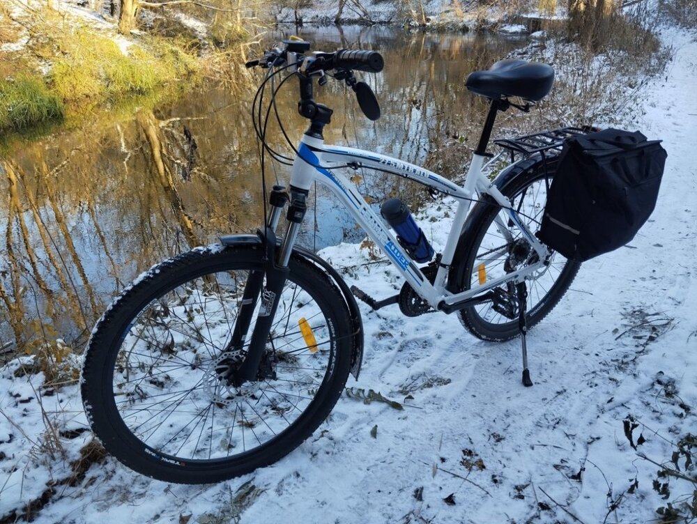

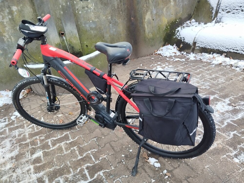

Już go pokazywałem, teraz przedstawię bliżej, mój Rumak-I pochodzi ze stajni marketowej, kupiony parę lat temu na posezonowej wyprzedaży, taniej niż dzisiaj rowerek dziecięcy. Zupełny golas, reklamowany jako "rower sportowy górski"?
Dzisiaj wygląda tak:
Burzliwe koleje losu sprawiły, że dostał ciut lepszy przedni amortyzator SUNTOUR (dla mnie extra) i podniesiony mostek kierownicy:
.. i to sprawiło w połączeniu z miękkim siodełkiem, że mogę wygodnie pomykać po wszelkich ścieżkach.

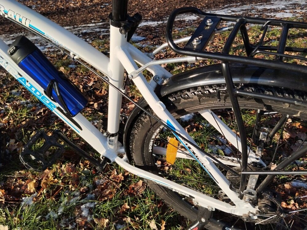

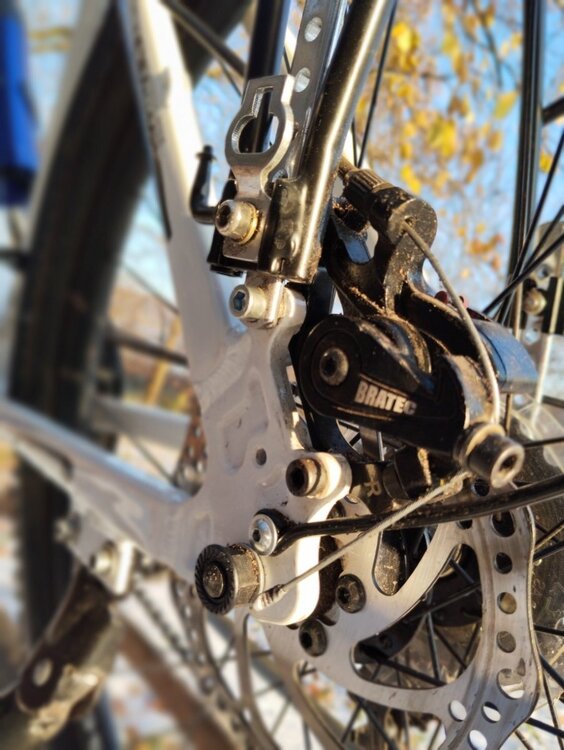

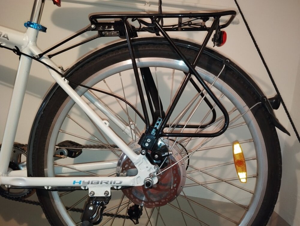

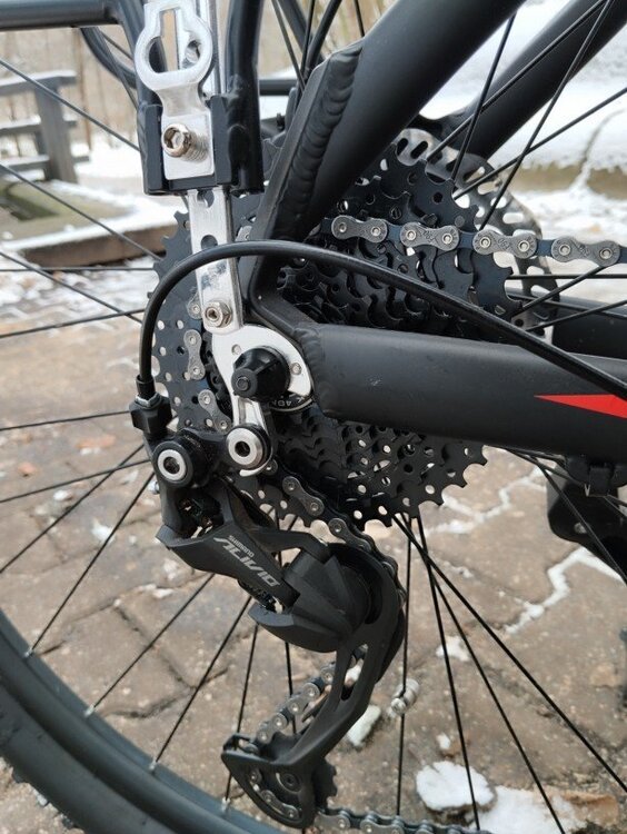

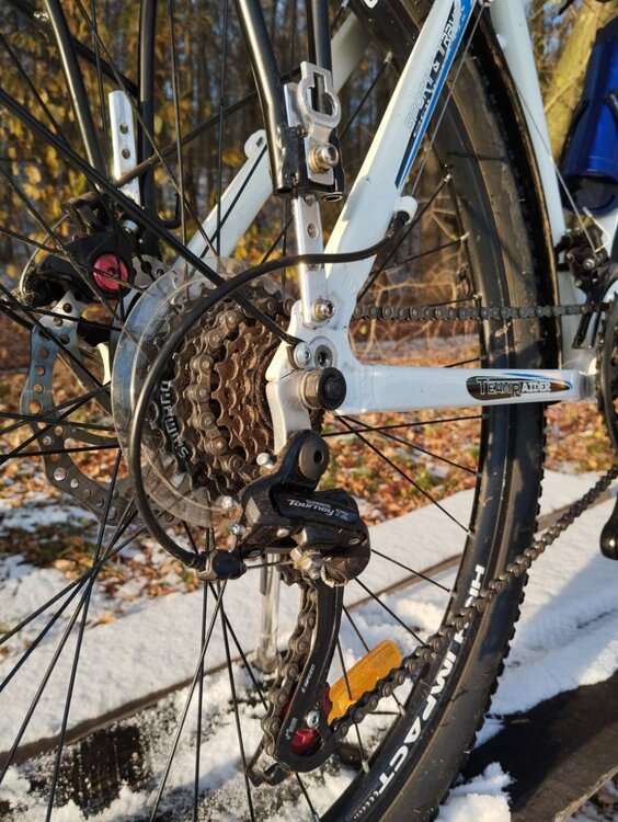

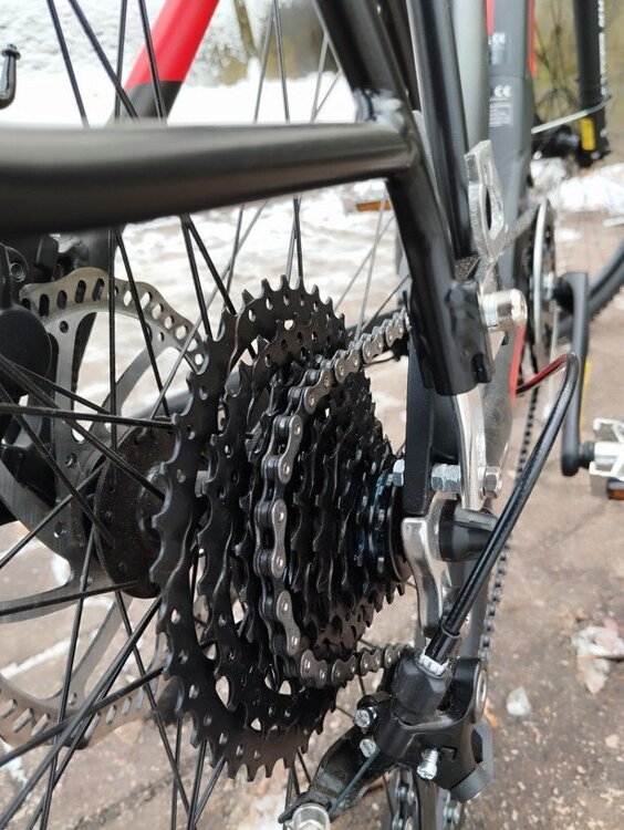

Na moich przykładach chcę pokazać jak zainstalować podstawowy atrybut rowera turystycznego - bagażnik. Takie podstawowe ramy mają otwory zaczepowe i pod błotniki, i pod bagażnik, ale gdy mamy hamulce tarczowe to pojawiają się problemy. Owszem są oferowane bagażniki rekomendowane do tarczowych, ale są drogie, mają jakieś dziwne łapki do rurek, mi "nie pasują"?.  Jak do tej pory, już 3 krotnie udało się zainstalować prosty, sztywny i lekki bagażnik aluminiowy, stosując "swojskie patenty".

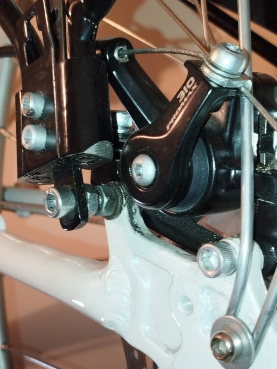

Tutaj Rumak-I, było najłatwiej, bo rama ma komplet otworów,
..ale z drugiej strony śruba mocująca łoże zacisku hamulca stoi dokładnie na przeszkodzie,...  ale przecież to właśnie tą śrubą można skręcić jednocześnie i bagażnik, i zacisk (trzeba dobrać odpowiednio dłuższą)
Górne mocowanie standardowo, bo rama ma przewidziane otwory.
Opublikowano
Montowanie bagażników c.d.

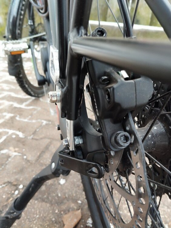

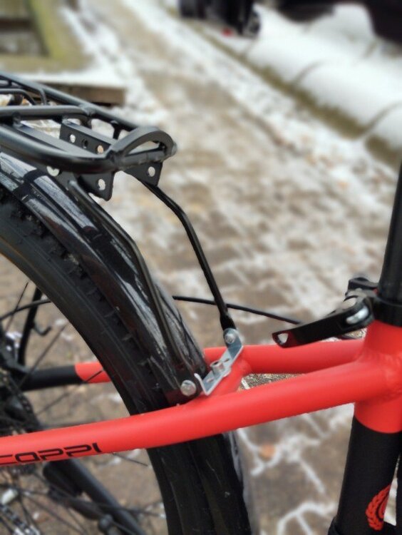

TRYBECO-Terra, mój Rumak-II był reklamowany jako elektryczny rower górski, bardziej chodziło o gravela, ale w tamtych czasach to pojęcie było mało rozpoznawalne, o ile w ogóle znane.  Był golutki, ja dostroiłem go na szybki rower miejski.  Bagażnik zupełnie nie chciał się pogodzić ze zaciskiem hamulca, chociaż rama ma komplet otworów mocujących:
Zastosowałem poprzednią sztuczkę, tym razem śruba dłuższa:
Niestety obciążalność takiego mocowania jest mniejsza, ale na moje wycieczki wystarczy max 5 kG.

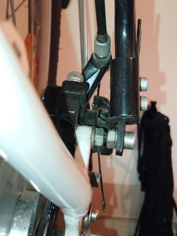

Reklamowany jako MTB, COPPI Maverick, mój Rumak-III całe to wyczynowe zacięcie manifestuje tym, że w ramie brakuje otworów zaczepowych, widać że wg Włochów to wystarczy. Zrobili tylko dwa otwory M5, chyba z myślą o błotnikach, bo tak by pasowało, jednak dla bagażnika kiepsko (kolizja z ramą), i to z obu stron. Śruby M5 cieniutkie, dobrałem stal o podwyższonej wytrzymałości i skręciłem. Jeśli nie wytrzymają przegwintuję na M6.
Pozostało jeszcze górne mocowanie. I tu szczęśliwie znalazłem chomątko od poprzednich bagażników, ten nie miał.
Dla błotników nie zostało nic☹️, ale uchwyt bagażnika uratował sytuację?: IMG_20231130_132553_1.jpg.f62deb3a9d2685e2816e57b6ef7f446c.jpg

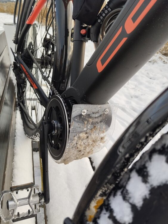

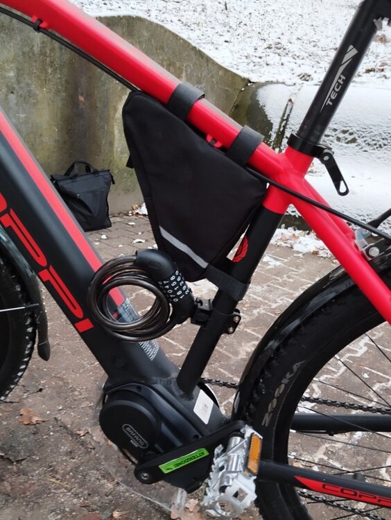

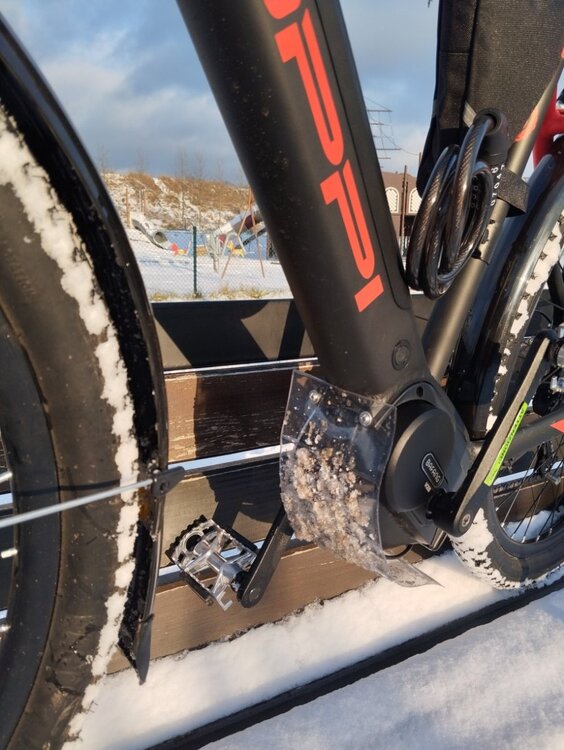

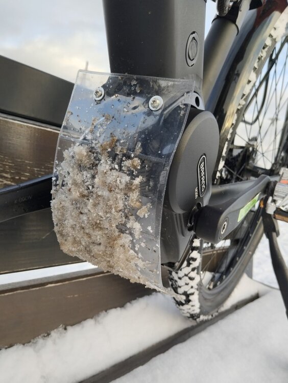

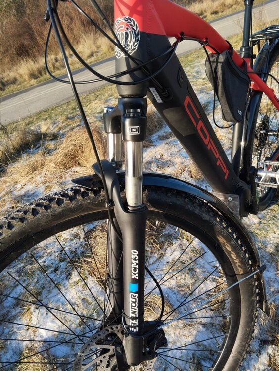

A teraz przedstawię "mój autorski?" wynalazek:
Widzicie!? Tak narzuca śnieg i piasek z przeklętą solą?. Pomimo że opuściłem błotnik możliwie nisko..
..to tak się dzieje, i woda ze solą przenika szczelinami za silnik, a tam złącza elektryczne?
Szukając elastycznego plastiku, przypadkowo sięgnąłem ten przeźroczysty (planowałem czarny, ale brak). Okazało się to trafnym wyborem, jest niewidoczny, nie rzuca się w oczy.

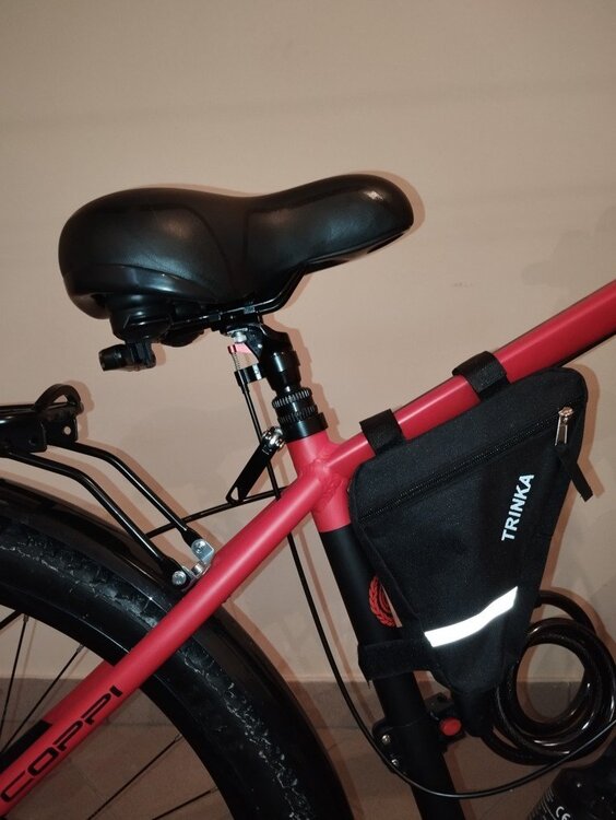

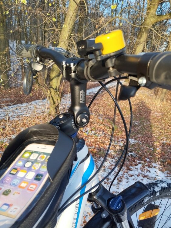

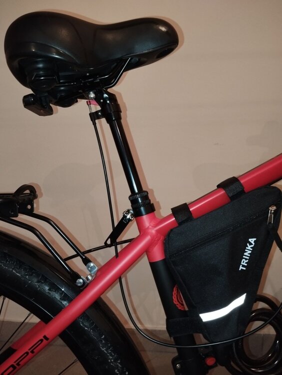

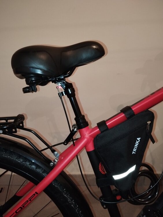

 Po co(?)  turyście(!)  regulowana sztyca podsiodłowa, vel dropper, alias myk-myk???   Będzie "daunhilował" z bagażnikiem objuczonym pełnymi sakwami? Dzisiaj już nic nie dziwi, więc niewykluczone.  Ale tak całkiem na poważnie, przydaje się, nie tak jak kupowane okazyjnie różne "przydasie", ale naprawdę przydaje się!  Ten dropper wypatrzyłem na Ali.. i jego 3 położenia spełniają moje potrzeby:
Pozycja 1, pełna wysokość zgodnie z prawidłami bikefittingu. Tutaj posuwam z pełną mocą, ale gdy się zatrzymam to ledwo dosięgam ziemi aby się podeprzeć.
Zdjąłem oryginalny pierścień prowadzący linkę aby się lepiej dopasować i odzyskać ~1cm. Osoby mające wysoką ramę (niewiele wysunięte siodełko) przestrzegam, być może nie będą mogły skorzystać z tego zakresu.
Poz. 2, tak pośrodku, taka "lajtowa" jazda na zatłoczonych miejskich ścieżkach, łatwe i wygodne zatrzymanie na światłach oraz oczywiście natychmiastowy STOP przed dzieckiem lub przeuroczym pieskiem.

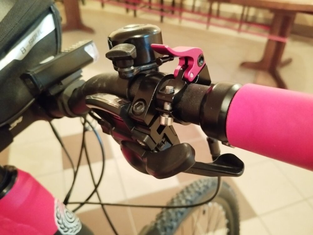

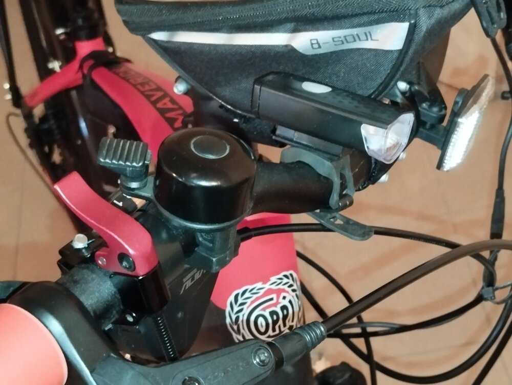

A ponieważ nie mam usłużnego pachołka po którego grzbiecie mógłbym dosiadać Rumaka-III, niestety ruchomość stawów już nie taka, niektóre pooperacyjne,  to w tej 3-ciej pozycji wygodnie wsiadam i zsiadam.
Na kierownicy zrobiło się gęsto, niedługo jak w kokpicie samolotowym?,  ale elektrycznego klaksonu i kierunkowskazów nie będę zakładał, to już postanowione, bo wiatr już nie miałby jak się przeciskać?:

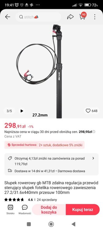

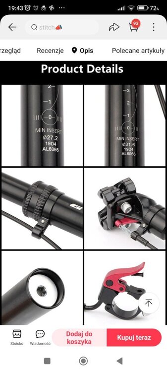

Tą 3-pozycyjną sztycę znalazłem na Ali..., na pewno można też nabyć gdzie indziej.
Screenshot_2023-12-11-19-41-18-891_com.alibaba.aliexpresshd.thumb.jpg.e35ad573feb5237c63f9e7dbbdf59781.jpg
Ja z okazji "czarnego piątku" kupiłem nawet taniej?.
Screenshot_2023-12-11-19-43-17-092_com.alibaba.aliexpresshd.thumb.jpg.168393c807cedb3e40bdc2df1329cc9b.jpg
Ta zewnętrzna linka sterująca znakomicie ułatwiła mi montaż, co prawda w ramie jest kanał wewnętrzny, idą tam przewody elektryczne, linka przerzutki, ale nie wyobrażam sobie jakbym przebił się do rury siodłowej do droppera sterowanego w środku.  A ponieważ mam rower obwieszony różnymi "szpejami" to jedna linka więcej nie robi różnicy, aż trudno ją zauważyć, mi nie przeszkadza??.
  • 4 tygodnie później...
Opublikowano
Aby domknąć temat tego myk-myka muszę rzetelnie napisać o jego wadach, i tak: gdy ciepło (temperatury powyżej 10°C) działa sprawnie, ale na mrozie, np. dzisiaj -5°C, porusza się żenująco ospale, bardzo wolno. Nie wiem czy z powodu smaru(?), twardych uszczelek(?), zimnej sprężyny powietrznej(?), w każdym razie do sportu nie mogę polecić.

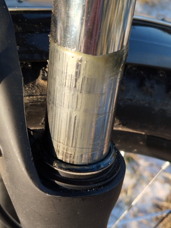

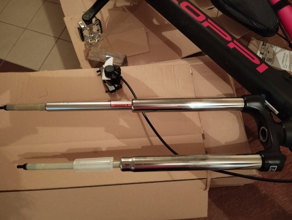

Całkiem niedawno rozgorzała dyskusja n.t. amortyzatorów, tu taka opinia:
https://roweroweporady.pl/f/topic/10342-orbea-cube-czy-giant/?do=findComment&comment=80405
To mnie skłoniło do przyjrzenia się bliżej, o co chodzi? Przedtem się nie interesowałem, nie było potrzeby. Wziąłem sobie do serca powtarzające się informacje, że nowe amorki montują kiepsko nasmarowane. Czy to możliwe? Że wskazany jest, a nawet konieczny serwis zerowy? To trzeba sprawdzić!  No to rozebrałem tą "podkowę", dla mnie pierwszy raz, przysłowiowa "bułka z masłem" i to cienko posmarowana ? Za co serwis życzy sobie 150zł ???
I rzeczywiście smaru brak!  Te szare cienie na goleniach to odrobina smaru. Jedna rura prawie sucha! Jak to wytłumaczyć? Niewątpliwie włoscy managerowie wynegocjowali sobie dobre ceny u chińczyków, skubiąc ich do ostatniego centa, przecież chcą sprzedać rower w atrakcyjnej cenie 2,5tys€, Chińczycy chętnie sprzedadzą cokolwiek więc tną koszty na maksa, na łyżeczce smaru też można oszczędzić, zresztą serwisom też trzeba dać zarobić i tak to się kręci ?
https://roweroweporady.pl/f/topic/10776-mtb-elektr-coppi-maverick-teraz-orzeł%3F%3F/
Ja mam takie "dojścia" i użyłem przemysłowy smar półpłynny do centralnych układów smarowania obrabiarek CNC, Divinol Lithogrease 000
Ma całą paletę zalet ale mnie interesowało że jest półpłynny (rzadki) a jednak smar nie olej, oraz ekstremalnie odporny na wodne agresywne chłodziwo maszynowe. Jako ciekawostkę dodam, że ćwierć kilo tego smaru kosztuje tyle co 20 gram SRAM Butter, który tak naprawdę też jest smarem przemysłowym z grupy Slickoleum. Ale inaczej kupuje rowerzysta entuzjasta swojego cacuszka, a inaczej fabryka z halą pełną maszyn.  Byłem ciekawy jak się sprawdzi, o wysokie temperatury to bez obaw, maszyny mocno się nagrzewają, ale niskie, ujemne? Co prawda zakres -30 do +140°C ale sprawdzić warto. Dzisiaj nadarzyła się okazja ? -5°C i słoneczna pogoda na rowerek:
Nie, nie, to nie wycieki! Bez obaw! To resztki smaru po montażu zepchnięte przez uszczelki, które specjalnie nie wytarłem aby zobaczyć jak będzie reagował na mróz. Jak widać pracuje i mam wrażenie, że lepiej. Ale może to tylko wrażenie i te "podkowy" mogą pracować na sucho??? Pewne jest jedno: teraz zużycie będzie minimalne.  Na koniec przytoczę ostrzeżenie które wyczytałem w necie i całkowicie się zgadzam, mianowicie różni "mądrale" zalecają wlać olej do rur i na dole uszczelnić pod nakrętkami, co faktycznie łatwo zrobić. Ale co tak osiągnąć? Kąpać te plastikowe golenie (patrz foto) w oleju? Ale dalsze konsekwencje mogą być żałosne, opisał to kolega z bratniego forum, mianowicie gdy oleju dużo to może przenikać do tłumika gazowo-olejowego i skrócić jego skok, a nawet zablokować! Ja tego nie sprawdziłem i nie zamierzam ?
