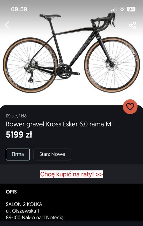

Pepe75 Opublikowano 11 Sierpnia 2023 Udostępnij Opublikowano 11 Sierpnia 2023 53 minuty temu, Greg29 napisał(a): Jeśli dopuszczasz też używki to za 4k zł możesz mieć coś nie dość, że na sztywnych osiach i karbonowym widelcu to jeszcze z hydraulicznymi hamulcami Przed chwilą znalazłem za 5,2k nowego Eskera 6.0 na hydraulice, grx i lepszych kołach - zdecydowanie warto kupić 6.0 Odnośnik do komentarza
