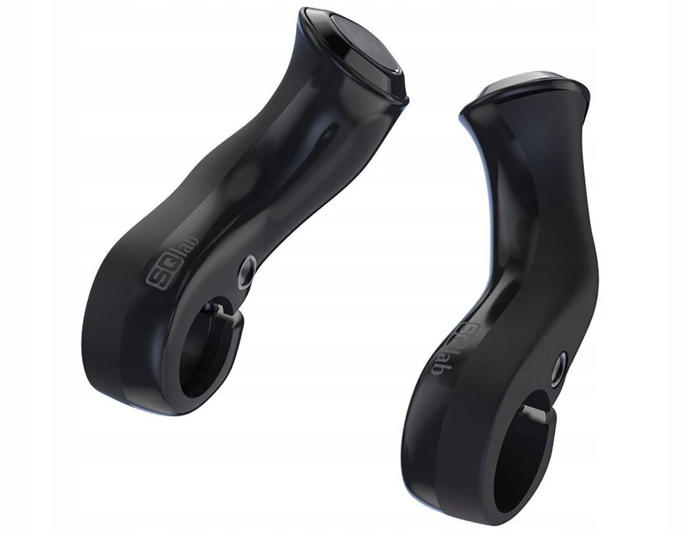

Greg29 Opublikowano 20 Czerwca 2023 Udostępnij Opublikowano 20 Czerwca 2023 Ja bym poszedł w tzw. rogi wewnętrze - wyglądają one podobnie do podlinkoanych wyżej ale montuje się je w okolicy mocowania klamek hamulców/przerzutek a nie na końcu kierownicy. Współczesne kierownice mtb są szerokie i przy dłuższych "przelotach" naturalnie ustawiamy ręce węziej, na szerokość naszych barków mniej więcej. Sam widzę, że bardzo często kładę ręce właśnie na klamkach/manetkach i to nie tylko w mtb ale także w fitnessie gdzie mam chwyty ergonomiczne Ergon z krotkimi rogami. Coś takiego: Odnośnik do komentarza
