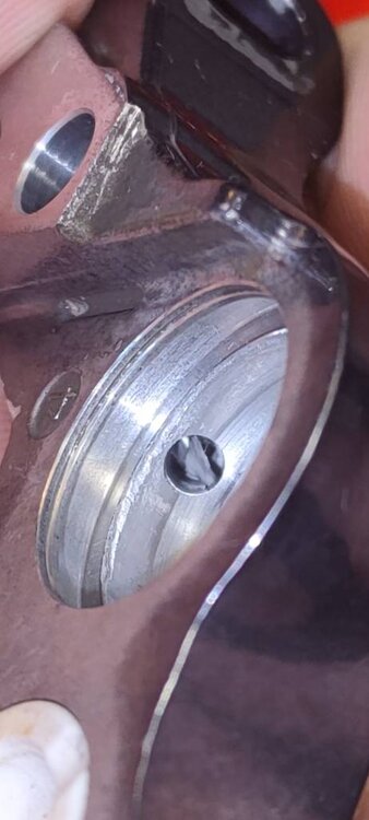

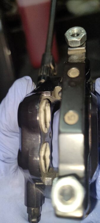

akir19 Opublikowano 6 Czerwca 2023 Udostępnij Opublikowano 6 Czerwca 2023 Są jak brzytwa szczególnie jak tłoczki pękają Wysłane z mojego RMX2202 przy użyciu Tapatalka Odnośnik do komentarza
jajacek Opublikowano 6 Czerwca 2023 Udostępnij Opublikowano 6 Czerwca 2023 Pękanie tłoczków nie jest powszechne to raz i rzadko się zdarza. Te same tłoczki maja SLX, XT i XTR. Dwa że w takim przypadku Shimano bez problemu je wymienia. Trzy że na Ali Express można kupić tłoczki. A cztery że z tego powodu pojawiła się koncepcja Shigura gdzie zaciski Magury są podobno lepszej jakości a Shimano ma klamki które są lepsze od klamek Magury. Odnośnik do komentarza
akir19 Opublikowano 6 Czerwca 2023 Udostępnij Opublikowano 6 Czerwca 2023 Pewnie że shigura jest świetna, ale to nie ma sensu brać szajskiego zacisku. Zdjęcia ostatnie to XT . Hamulce zaraziły się covidem i teraz to plaga. W ostatnim czasie skupiłem z 6 zacisków Wysłane z mojego RMX2202 przy użyciu Tapatalka Odnośnik do komentarza
