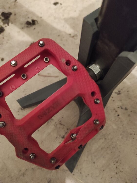

Szwedacz Opublikowano 4 Czerwca 2023 Zgłoś Udostępnij Opublikowano 4 Czerwca 2023 W dniu 16.05.2023 o 14:19, mike21 napisał(a): Jeśli o trwałość np. podczas wypadku chodzi to prędzej pokrzywisz korby niż połamiesz nylonowy korpus tych pedałów. Natomiast w kwestii estetyki - alu po miesiącu intensywnego użytkowania w terenie wyglądają jak ogryzki (przetarcia do gołego alu, pogubione piny) na nylonie tego nie widać. Nylon jest do pewnego stopnia elastyczny więc jakieś zawadzenie/uderzenie nie pozostawi śladu, alu jest plastyczne i będzie odkształcenie. W nylonowych kolor masz ten sam w całej objętości materiału a w alu jest kilkanaście mikrometrów powłoki ozdobnej, która od piachu pod butami ulega systematycznemu ścieraniu w niektórych miejscach. Sam się po latach użytkowania drogich alu platform przestawiłem na nylonową chińszczyznę i nie zamierzam wracać. Veto! ? Jak widać na załączonej fotce, wystarczy pieniek i odrobina szczęścia, aby zawadzić akurat pinem. Odnośnik do komentarza
mike21 Opublikowano 4 Czerwca 2023 Zgłoś Udostępnij Opublikowano 4 Czerwca 2023 No ja tymi platformami nie raz przyhaczyłem o beton i poza przycierka, której nawet specjalnie nie widać są nadal całe. Alusami natomiast po zahaczeniu o krawężnik odpadł pin z kawałkiem korpusu ? Odnośnik do komentarza
Szwedacz Opublikowano 4 Czerwca 2023 Zgłoś Udostępnij Opublikowano 4 Czerwca 2023 No dobra, poliamid przynajmniej można próbować skleić. Odnośnik do komentarza
