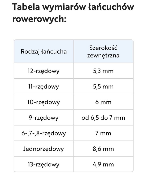

Greg29 Opublikowano 11 Lipca 2023 Udostępnij Opublikowano 11 Lipca 2023 3 godziny temu, newjunior napisał(a): Jaka jest różnica w korbie grx 2x10 a 2 x 11 ? Teoretycznie z tego co pamiętam to chyba tarcze, koronki i łańcuchy w napędach 11-rzędowych są węższe niż w 10-rzędowych. W necie są tabelki trzeba by było poszukać i sprawdzić. I teoretycznie, jeśli się nie mylę, to łańcuch 11-rzędowy może się delikatnie klinować na tarczach 10-rzędowych a łańcuch 10-rzędowy może być delikatnie za szeroki dla kasety 11-rzędowej i może lekko ocierać o sąsiednie koronki Odnośnik do komentarza
jajacek Opublikowano 11 Lipca 2023 Udostępnij Opublikowano 11 Lipca 2023 Węższe są jedynie zewnętrzne blaszki łańcuchów. Wewnętrznie są takie same. Nic się nie ma prawa klinować na blatach korby. Odnośnik do komentarza
Greg29 Opublikowano 11 Lipca 2023 Udostępnij Opublikowano 11 Lipca 2023 No właśnie poszperałem i widzę, że są różnice w szerokości zewnętrznej ale nie mogę znaleźć szerokości wewnętrznej łańcuchów powyżej 10-rzędów Odnośnik do komentarza
