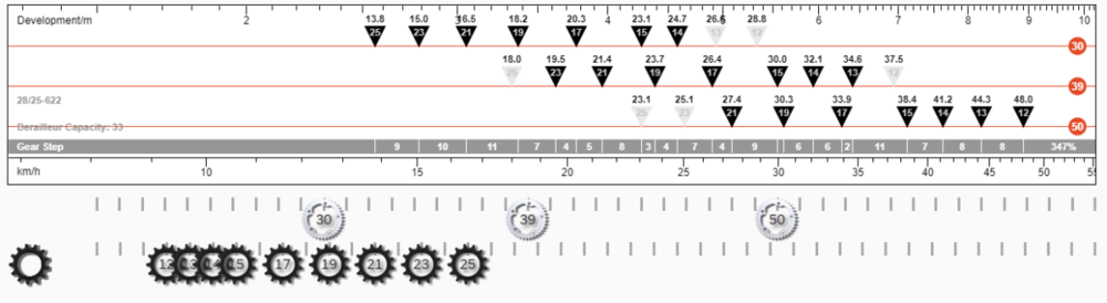

BrudnyHenryk Opublikowano 8 Grudnia 2022 Udostępnij Opublikowano 8 Grudnia 2022 No jednak nie, brakuje ich znacznie więcej. Skutek jest taki, że w napędzie 1x przeskoki między poszczególnymi przełożeniami w środkowym zakresie prędkości są dość duże, jak na jazdę szosową i źle wpływają na płynność jazdy (do takiej właśnie odnosił się mój wcześniejszy komentarz). Oraz: kaseta 11-32 to jak na asfalt dość szeroki zakres pracy, raczej na pagórkowato-górską jazdę. Na płaskie to raczej 11-25 albo nawet ekstremalne 11-23.pokaż mi dokładniej gdzie tu widzisz te pośrednie przełożenia Odnośnik do komentarza
Oskarr Opublikowano 9 Grudnia 2022 Udostępnij Opublikowano 9 Grudnia 2022 10 godzin temu, BrudnyHenryk napisał(a): pokaż mi dokładniej gdzie tu widzisz te pośrednie przełożenia Ale przecież są większe skoki, u góry masz zmianę co 1,5 km a na dole o jakieś 2 km plus brakuje Ci 2 najwyższych biegów. Ja też dalej uważam, że napęd 30x32 jest dość twardym napędem, który na góry się specjalnie nie nadaję. W GRX masz kasety 11-28, 11-32, 11-34, 11-42 ale pasuje też tarcza 11-46. 11-42 to już całkiem fajna kaseta na góry, 11-46 z napędem 31-48 albo 30-46 to bardzo fajny i uniwersalny napęd, napędem 1x tego nie załatwisz. Ja sobie ostatnio trenuje na trenażerze na szosie z napędem 2x11 i mam problem z dobraniem odpowiedniego przełożenia. Mam według treningu jechać na 160 watów. Problem mi występuje między 17 zębami a 15, bo mam tam aż 2,6 km/h różnicy. Na jednym więc jadę 150 a na drugim 170 watów. Następnie mam problem między przejściem z 32 km/h na wyższy bieg, 1x9 hałasuje, więc wrzucam 2x6 i dupa bo przejście z z 32 do 35,3. 32 dla mnie jest za wolno w przelotowym tempie a 35,3 za dużo. Dla porównania stary napęd, który miałem w tribanie 520, dostępne prędkości przy 90 rpm na poziomie 30 km/h, 30.3, 32.1, 33.9, 34.6, dopiero turaj duży skok do 38.4, jednak ten skok robiłem albo z górki albo jadąc w peletonie. U rodziców do trenażera podpięty jest rower z 9 biegami, dobranie optymalnego przełożenia to masakra. W terenie też tego nie słyszysz i nie czujesz, ale jak masz rower wpięty w rolki to głównie słyszysz działanie napędu i przy skrajnym krzyżowaniu łańcucha odgłosy nie są mega przyjemne. Tak więc jadąc rowerem grawelowym np. po szosie z korbą 40 będziemy większość czasu w okolicy 3 najwyższych biegów gdzie przy 2 biegach napęd będzie płakał. Odnośnik do komentarza
Oskarr Opublikowano 9 Grudnia 2022 Udostępnij Opublikowano 9 Grudnia 2022 Wracając jeszcze do tego obrazka poniżej, przy jeździe po asfalcie skok z 32 na 37 jest straszny. Oznacza to, że 10 biegu nie wykorzystamy przy równomiernej jeździe po prostej, to taki bieg zjazdowy, podobnie jak 11 bieg. Na szutry do prędkości 32 wydaje się spoko bo od 23 do 32 są dość ciasne stopniowania, jednak na wykorzystanie jako uniwersalnego roweru, który większość czasu spędza na asfalcie to tak średnio bym powiedział. Odnośnik do komentarza

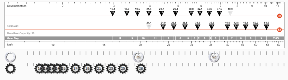

BrudnyHenryk Opublikowano 9 Grudnia 2022 Udostępnij Opublikowano 9 Grudnia 2022 W drugim rowerze mam 2x11 z korbą 36x26 i taką samą kasetą 11-42. I tam jest prawie idealnie. Nigdy nic nie brakuje z dołu ani z góry.znowu mówisz o MTB...ale niech Ci bedzie.Do MTB konieczny jest napęd 1x12.Też nie bez kompromisu, bo musisz wybrać między wygodą, a ilością biegów.Poniżej porównanie Twojego idealnego napędu 2x11 36-26+11-42 z 1x12 32+10-52:+ zakres jest identyczny,- brakuje dwóch przełożeń przy prędkości 15 km/h i 26 km/h,+ nie musisz myśleć o przedniej przerzutce i przekosie łańcucha. Wybór należy do użytkownika Odnośnik do komentarza
