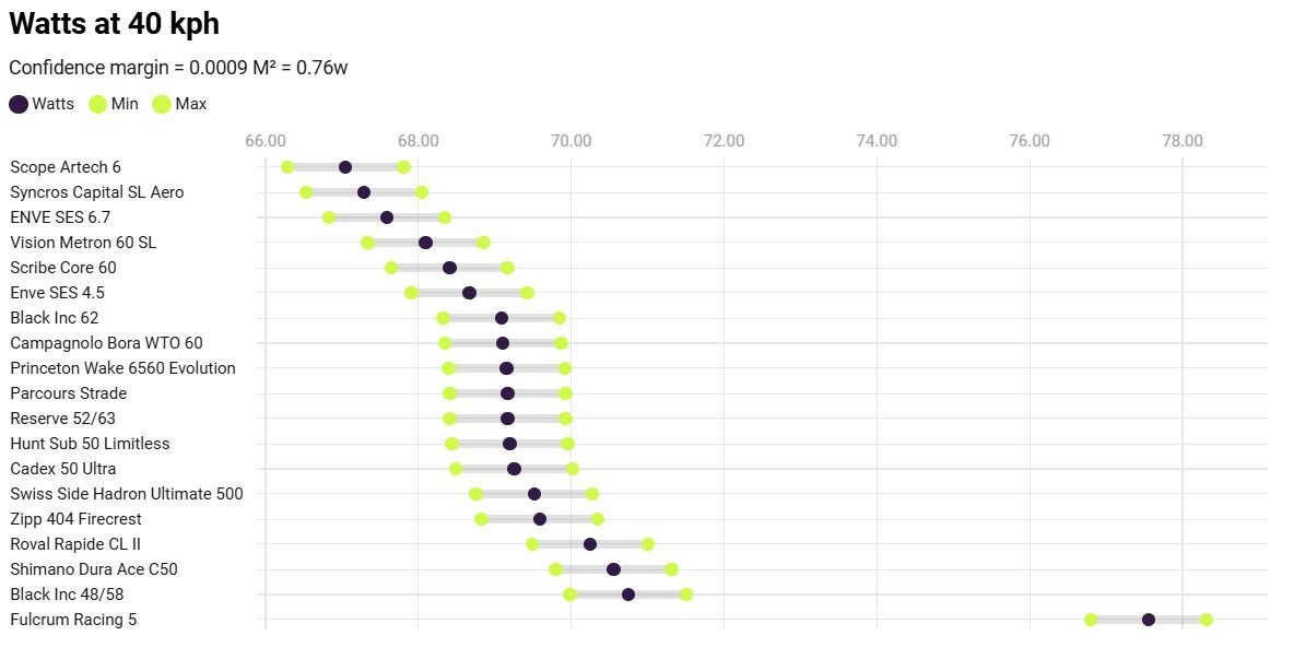

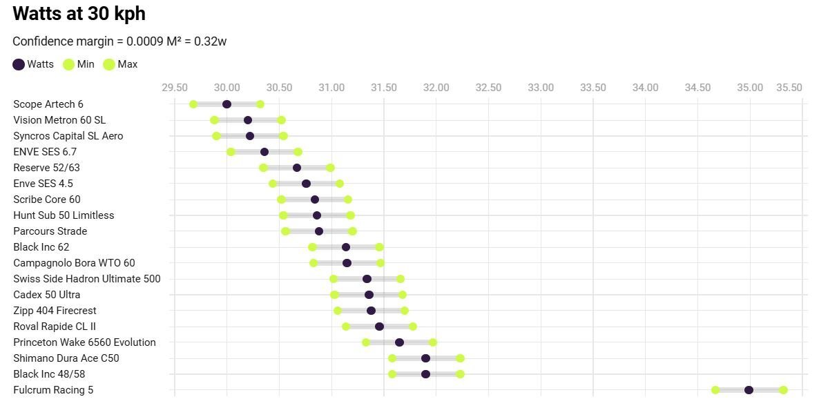

jajacek Opublikowano 9 Czerwca Udostępnij Opublikowano 9 Czerwca Im większa szybkość tym większe różnice. Jak widać stosunek jakości do ceny przy 30 km/h jest słaby. Koło referencyjne, aluminiowe Fulcrum Racing 5. Do jazdy 30 km/h potrzebujesz ok. 160W Poniższe tabele pokazują wyłącznie aerodynamikę. Są również inne czynniki mające znaczenie. Szprychy aero w tylnym kole są do dupy. Prawie nic nie dają a pogarszają sztywność koła. Mało sztywne koła to słaba reaktywność przy ciśnięciu w korby. Zbyt sztywne to słaby komfort. Ale to można poprawić szerszą oponą. Kiepski profil to zbyt podatne na boczne wiatry. Ogólnie drogie koła są jednym z najbardziej przereklamowanych komponentów. Dla przykładu dla amatora dużo lepszym zakupem są koła Roval serii CL niż CLX. Bo mają sztywniejsze szprychy, które nie są aero. Dzięki temu traci się 1W przy 45 km/h aerodynamicznie ale zyskuje się sztywność. Mają 70 gramów cięższe piasty DT 350 zamiast wyższego modelu ale płaci się za nie znacząco mniej. Mają gorsze łożyska ale łożyska ceramiczne w kołach w rowerze szosowym są kompletną bdurą. Bo dają 0.5W przy 45 km/h ale wymagają serwisu co 500-1000 km w zależności od warunków użytkowania. Po zajechaniu łożysk niskiej jakości wymieniamy je na stalowe wysokiej jakości i cieszymy się bezserwisową jazdą przez dziesiątki tysięcy km. Podobnie niskiej jakości łożyska w kołach Fulcrum Racing 5 z poniższych grafik, kumpel wymienił na japońskie Nachi po 30 zł sztuka i zrobił już na tych kołach bezserwisowo 50 tys km. W twoim przypadku @wino wymiana kół alu na karbonowe przy 30 km/h da Ci tyle co byś zmienić te kiepskie opony Corsa NEXT na coś porządnego. Czyli zyskasz 5W. Przy 40 km/h zyskasz już 10W. Odnośnik do komentarza
