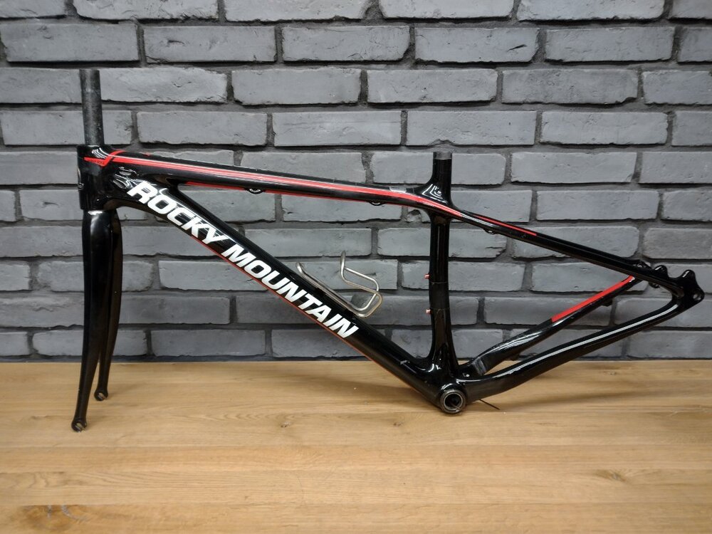

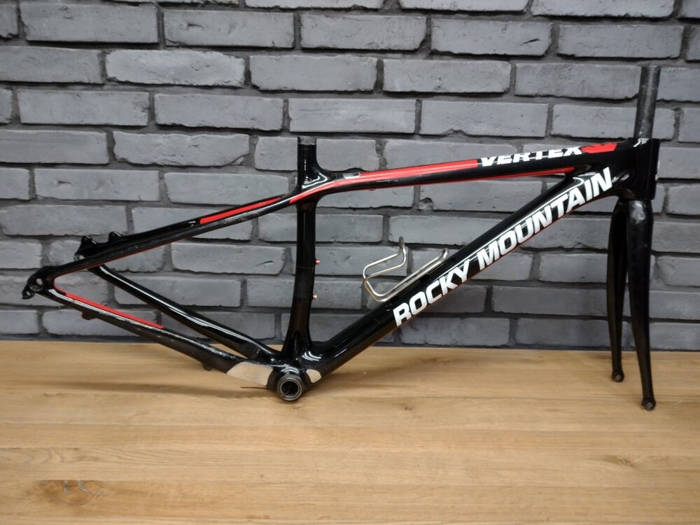

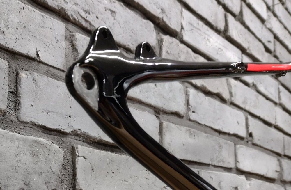

wino Opublikowano 14 Grudnia 2024 Autor Udostępnij Opublikowano 14 Grudnia 2024 W dniu 19.09.2024 o 20:38, Locomotiv21 napisał(a): Świadomie kupiłeś rower na OLX jako uszkodzony? Sprzedawca poinformował Cie, że rama jest uszkodzona? Tak, kupiłem go z myślą o naprawie. Czasami właściciel nie wie, co z takim uszkodzeniem zrobić, a ty wiesz, że to można naprawić. Ale zamiast wybrać najtańszą ofertę u gościa, co od lat zajmuje się karbonem i nawet mój mechanik go polecał, to wybrałem najdroższą ofertę. W Cyklonie teraz dają dożywotnią gwarancję na kompozyt z wyłączeniem uszkodzeń mechanicznych, czyli jak wiązanie puści, to też mogą to uznać za uszkodzenie mechaniczne, bo w jaki sposób udowodnisz, że nie uszkodziłeś tego elementu w taki sam sposób jak poprzedni właściciel roweru? ? A gdyby ktoś źle odbudował zaczep, to odpowiada z rękojmi. Ok, rower przyjechał naprawiony: Naprawiony zaczep: Jak zobaczycie na zdjęciach, rama posiada liczne odpryski. Wysyłać drugi raz się nie opłaca. Czy znacie solidnego lakiernika w okolicach Rzeszowa, co naprawi ubytki i ile to może kosztować? Przynajmniej te największe i najbardziej widoczne. Lakier jest błyszczący i taki powinien pozostać. Co jeszcze trzeba zrobić: Oryginalnie kaseta 10-42 co wystarczy na lokalny wyścig XC, ale na większe górki będzie brakować zębatek. Koszt nowej kasety 1500 zł, do tego łańcuch 250 zł i manetka 400 zł (ceny katalogowe), bo obecna nie obsłuży 12rz. Mam wątpliwości, czy zmieniać i czy nie pojawi się więcej problemów. Na pewno wzrośnie waga całego roweru, a dlatego skusiłem się na ten rower, bo ważył bardzo mało i różnica jest odczuwalna podczas jazdy. https://katalog.bikeworld.pl/2016/web/produkt/rowery/mtb_29er_hardtail/rocky_mountain/49654/vertex_990_rsl Jaki mam plan: Trochę nim pojeżdżę, pewnie gdzieś wystartuję, a potem pójdzie na sprzedaż, bo nie mam miejsca na tyle rowerów. Odnośnik do komentarza

wino Opublikowano 5 Marca 2025 Autor Udostępnij Opublikowano 5 Marca 2025 Rower gotowy do jazdy. Mechanik musiał zastosować adapter, aby dało się zamontować hamulec i nie obcierało. Wymienione pancerze, tarcza i łożysko sterowe. Napęd w złym stanie, ale trzeba go dojeździć. Czyli rower z bogatą historią i oprócz dirtu był też downhill. Po zamontowaniu hamulca nadal jest lekki. Producent podaje 9,4 kg. Na oko mniej. Nie mam czym zważyć. Trochę szkoda się pozbywać, ale zaraz dojdzie szósty rower (szosa). Odnośnik do komentarza
