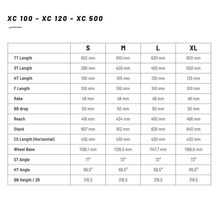

Okiro Opublikowano 7 Grudnia 2021 Autor Udostępnij Opublikowano 7 Grudnia 2021 Byłem dziś w Deca i niestety na miejscy nie mają już xc100 są ale tylko internetowo bo pracownik stwierdził że w lutym wejdzie nowy model xc100 , jest do wypożyczenia tylko xc500. Odnośnik do komentarza
MalySzaryCzlowiek Opublikowano 7 Grudnia 2021 Udostępnij Opublikowano 7 Grudnia 2021 Te rowery dadzą prawie identyczne odczucia z jazdy. Wytestuj sobie xc500 jeśli myślisz o Decathlonie i kupuj xc100 jak ci się spodoba. To bardzo dobry rower w tej kasie. Ewentualne niedogodności pozycji możesz modyfikować mostkiem. Oglądałem nowe modele rockriderow, trochę zepsuli design nowych modeli ? Odnośnik do komentarza
ram Opublikowano 8 Grudnia 2021 Udostępnij Opublikowano 8 Grudnia 2021 12 godzin temu, Okiro napisał: jest do wypożyczenia tylko xc500. Ten (xc500) to w pełni satysfakcjonujący model chociaż przewyższający Twój budżet. Na amorze Reba (!), SRAMIE, sztywnych osiach. Za 5.2 kzł nie dostaniesz NIC w tej cenie tak dobrze wyposażonego. I jeszcze jedno: z korbą 34 T (o ile dobrze patrzę) masz zwiększony (chociaz minimalnie odczuwalny w porównaniu do 30T) komfort na podjazdach, przy Twoich planowanych wyjazdach 50% poza pagórkami. Przeważnie jest 30T, czasami 32T. Hamulce TEKTRO możesz sobie wymienić od razu z 100XC . W 500-tce masz zintegrowany ze zmieniarką w klasie Sram. Wchodziłbym w 500-kę i spokój na lata. Odnośnik do komentarza
