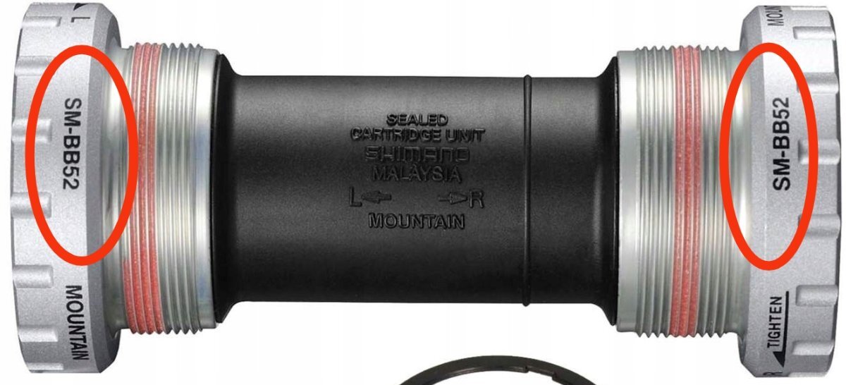

Bbaakkoommaa Opublikowano 18 godzin temu Autor Opublikowano 18 godzin temu Prawdopodobnie z tego co wyczytalem to bsa
mike21 Opublikowano 18 godzin temu Opublikowano 18 godzin temu Jeśli wymiana prdałów kiedyś pomogła to bym w tym kierunku szedł. Poza tym najczęściej strzelanie powodujące wrażenie, że dochodzi z pedałów czy korby w rzeczywistości ma źródło w innym miejscu np. połączenie rury sterowej z koroną widelca, pęknięta rama, skaszaniona mufa suportowa w ramie. Suport tam masz standardowy SM-BB52. Moze miałeś zbyt mocno ściągnięte lewe ramię kornlby tą plastikową srubą do kasowania luzu - to szybko zabija łożyska.

Greg29 Opublikowano 7 godzin temu Opublikowano 7 godzin temu 12 godzin temu, Bbaakkoommaa napisał(a): na stronie nie pisze jaki support jest więc ci nie powiem Przeczytaj z suportu, na zdjęciach widać, że z łożyskami zrwmętrznymi, ht2, więc mają one dobrze widoczne napisy z nazwą modelu: No i ponawiam pytanie o pedały? Może masz jakieś tanie plastikowe "g" i Ci się sypią regularnie. Jak nie wiesz to zrób zdjęcie
