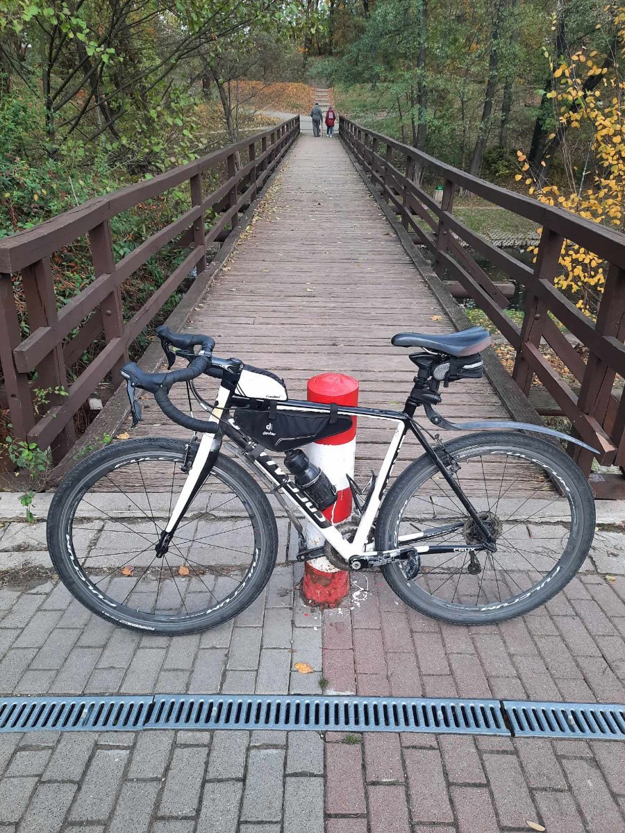

jajacek Opublikowano 20 Maja Opublikowano 20 Maja Przejechałem się raz na tej nowej Sorze i było ok. Jej zaletą jest to że jest to najwyższa grupa, która w pełni pracuje z napędami MTB. Więc można jakby było trzeba założyć dowolną przerzutkę od MTB i kasetę patelnię. Wadą jest że jest to sprzęt trochę niższej jakości i wymaga częstszych regulacji i dbania o pancerze lub ich wymiany. Możesz też spojrzeć na rowery przełajowe. One mają w stosunku do graveli pewne zalety. Są zwykle krótsze. I są zwykle tańsze. Bo za samo słowo gravel trzeba teraz dopłacić ? Ja mam na przykład przełajówkę do której weszły szerokie opony. I nic mi więcej do miasta nie potrzeba. Dałem za nią 1300 zł. Zmieniłem napęd, hamulce i koła. I mam za 2000 rower na Tiagrze 4700 i hamulcach obręczowych, ważący poniżej 10 kg. Ale hamulcach nie szosowych tylko MTB. Zaletą jest to że hamulce zawsze działają tak samo i kasy nie wołają. Nic nie trzeba odpowietrzać, przelewać. Klocki starczają na lata a nie na miesiące jak w tarczowych. W torbie ramowej mam zawsze łańcuch do przypięcia roweru i mam na stałe nieduże, lekkie, zdejmowane w 30 sekund błotniki. Jeszcze planuję amortyzowany mostek dokupić bo jazda np. po kocich łbach rowerem bez amortyzacji to koszmar.
