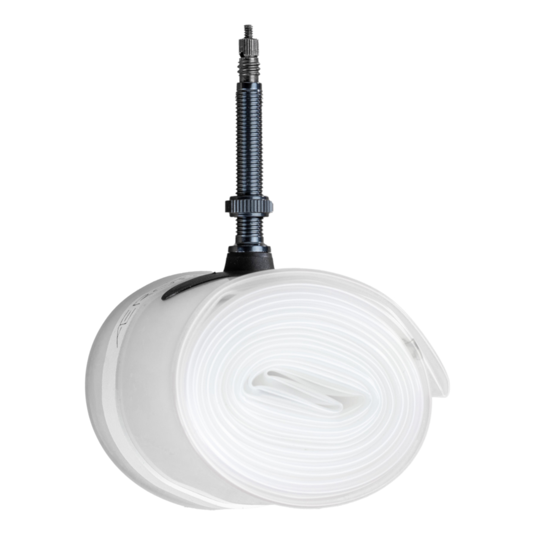

jajacek Opublikowano 29 Kwietnia Opublikowano 29 Kwietnia Właśnie przyszły, założyłem. Waga 88 gramów, wentyl metalowy z wykręcanym rdzeniem. Miałem dwie poprzednie wersje. Niestety, coś tam się przebijały. W jednych pękł mi plastikowy wentyl wzdłuż. W drugich ułamał mi się plastikowy rdzeń. Znowu sprawdza się chyba moja zasada żeby kupować dopiero wersję V3 ? Podobno te są wzmocnione w stosunku do poprzednich. Strona producenta: Schwalbe Aerothan | Schwalbe To nowe są w białym opakowaniu jakby co

jajacek Opublikowano 4 Maja Autor Opublikowano 4 Maja Robię cały research z tym związany dotyczący dętek TPU i latex. Jeśli chodzi o dętki butylowe czyli standardowe to nie zauważyłem miedzy nimi przez 20 lat lat żadnej różnicy. Oprócz wentyli ewentualnie. Jeśli chodzi o TPU to Aerothan II są ze znacznie grubszego TPU, produkowanego przez BASF, niż te tanie, popularne chińskie. Zakładam więc że będą wytrzymalsze. Kupiłem je z Bikestacji i mają obecnie na nie chyba najlepsze ceny. Pytanie brzmi czy warto kupić dętkę za 80 zł? Albo za 40 zł z Allegro? Płacisz za to że jest lżejsza i szybsza. Szybsza znacząco. Tu nie ma wątpliwości. Są na to testy. O ile szybsza? O tyle jakbyś zamontował szybszą oponę albo szybsze koła. Ale za cenę Aerothana możesz kupić 4 butylowe. TPU można naprawić ale nie w trasie. Potrzeba dużo czasu żeby klej wysechł. W przypadku butylowej smarujesz klejem Tip Top, naklejasz łatkę i za 5 min możesz jechać. Więc coś za coś. Schwalbe twierdzi że ich dętka jest znacznie bardziej odporna na przebicie. Nie wiem czy te twierdzenia są zgodne z prawdą. Ale nie wykluczam. Piszą tak: PLUNGER TEST During the so-called plunger test, a plunger with a round tip (1 mm diameter) is forced into the tube at increasing pressures until it can no longer sustain the pressure. The Aerothan tube is superior to all other tubes when tested at a force of 47 N, and its stretching capacity of 18 mm was the same as the test result of a latex tube. Tu jest test dobicia. Piszą tak: SNAKE BITE TEST (ROAD) During the snake bite test, a guillotine is dropped onto the tire from increasing heights until the tube releases air due to a snake bite. The Aerothan tube sustains greater drop heights than latex or plastic tubes, and therefore, offers much greater protection from pinch flats. Nasz kolega @Szwedacz zna się na sprawach związanych z fizyką. I może wyrazi swoją opinię.

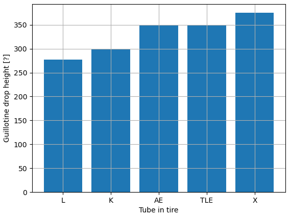

Szwedacz Opublikowano 4 Maja Opublikowano 4 Maja Strzelać za wprowadzające w błąd wykresy (drugi wykres), robione przez marketingowców! Jak widzę takie machloje, to z automatu zakładam, że ktoś kręci. Nie wiem co to za błąd z pierwszym słupkiem - pewnie miało być '277', nie '7' (gdzie jednostki?!). W takim razie, poprawny wykres wygląda: Trochę inaczej się te różnice teraz prezentują? Zamysłu pierwszego wykresu nawet za bardzo nie rozumiem i niespecjalnie mi się chce głowić i rozgryzać, jak marketingowcy chcieli tu pokazać niesamowitą wyższość reklamowanego towaru nad resztą. Ciekawi mnie jak dokładnie to testowali - dętki TPU luzem nie napompujemy, bo się trwale wydmie jak balonik. Wszystkie instrukcje każą powyżej ~0.5 bar pompować dopiero po ułożeniu i zamknięciu w oponie. O tych taśmach antyprzebiciowych (linkowane to dokładnie to samo, co półdarmo na AliExpress sprzedają), które wspominasz Jacku, ludzie wypisują w sieci, że z czasem potrafią przebijać dętki swoimi ostrymi krawędziami. U siebie nie zainstalowałem się wrzucić ich w opony, ale gdybym wrzucał, to przynajmniej taśmą (od wewnętrznej strony wkładki) bym skleił końce, żeby dętka nie miała z nimi kontaktu bezpośrednio. U siebie mam Tufo w wersji HD na cięższej wersji RideNow'ów TPU (tej która była jedyna opcją nim wypuścili odchudzone), obręcz oklejona taśmą pod tubeless, ale w końcu nie zamleczyłem. Na asfalty do 3 bar pompuję, na mieszane trasy w okolicach 2.5 bar, choć rzadko zdarza mi się jeszcze trochę spuścić jak się wpakuję w jakieś fatalne ścieżki. Z rowerem pewnie w okolicach 100kg ważę, a i kilkaset km z bagażami na tym zestawie przejechałem. Na 3.2-3.5k km 0 problemów, choć w tylnej oponie jest w kilku miejscach zewnętrzna warstwa gumy rozcięta do wkładki anty-przebiciowej przez szkła.
